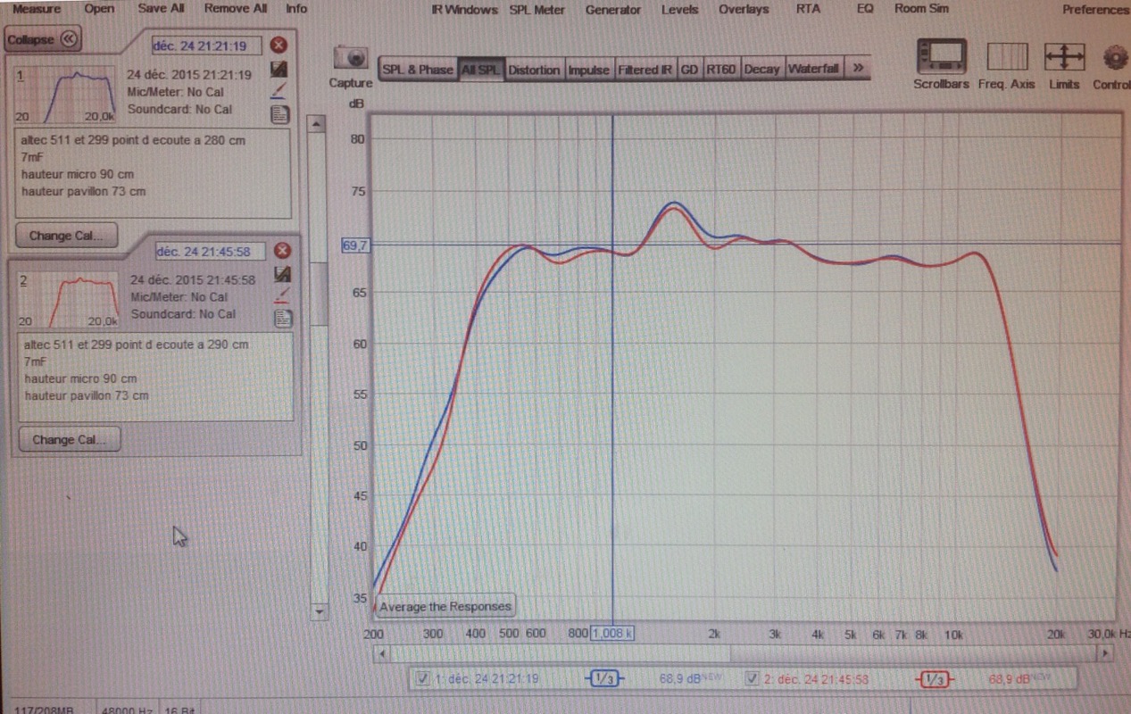

là, j'ai sous la main une mesure avec des compressions Altec 299 sur des Altec 511 , mais c'est hors sujet !
