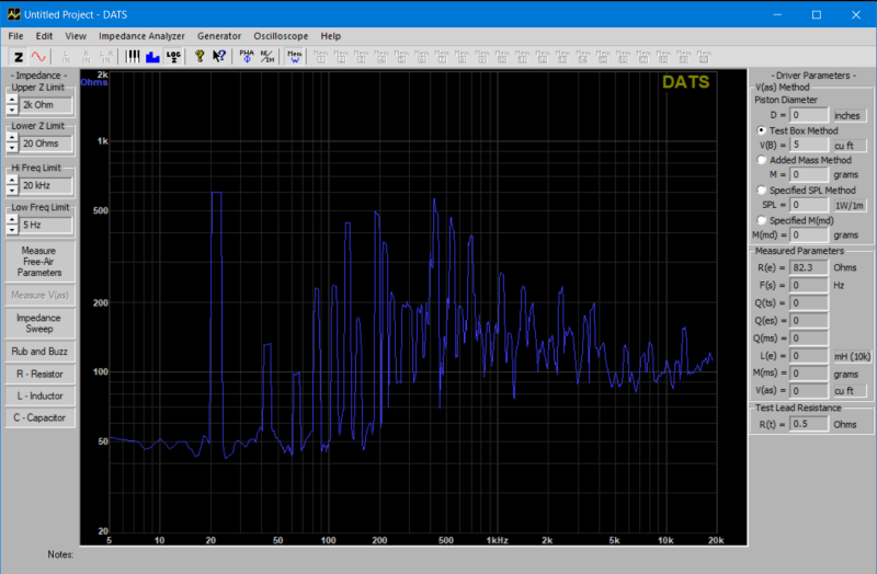

J'ai acheté un DATS V2 il y a environ 2 ans.
J'ai acquis récemment un nouveau PC portable Dell sur lequel je tente de faire fonctionner ce DATS.
Il ne fonctionne pas ou plus exactement, il ne fonctionne plus comme il devrait.
En effet lors de l'installation il faut faire un test en court-circuitant les pinces de mesures puis ensuite en mesurant une résistance étalon de 1000 Ohms.
Le mesure du court-circuit indique que la valeur est supérieur à 1 Ohm et celle de la résistance de 1000 Ohms donne 10000 Ohms, le tout affichant n'importe quoi à l'écran !
La seule différence que je suppose est que sur l'ancien PC était équipé de prises USB 2 alors que le nouveau est en USB 3.
Une idée ? Un avis ?

Je ne sais pas comment fonctionne le système DATS... mais je sais par contre que certaines prises USB sont limitées en courant de sortie. Si DATS est alimenté par le port USB, ça peut avoir un impact sur le (bon) fonctionnement du système. De plus, cette limitation doit être plus fréquente sur un ordi portable que sur un PC de bureau. Ceci pourrait peut-être expliquer cela !?

Nouveau ordi, mais OS différents?
Je n'ai pas la même version Dayton, mais sur mon Dell il m'arrive parfois des trucs bizarres, je procède ainsi:
Avant de tester la résistance des câbles de connections, je connecte une résistance aux crocodiles, j'envoie la fonction test résistances, la valeur n'a pas d'importance pour cette étape, c'est la linéarité de la courbe qui apparaît qui est déterminante.
Quand la courbe ressemble à une montagne Russe, je vais dans les paramètres audio de l'ordi, "enregistrement" et je baisse le niveaau, je relance une mesure, si la courbe fait toujours les montagnes Russes, je baisse encore le niveau "enregistrement", jusqu'à obtenir une courbe linéaire. À partir de là on peut entreprendre la procédure d'étalonnage.

Je ne pense pas que le courant disponible sur une sortie USB soit la cause du problème (de l'ordre d'1 ampère) et ça m'étonnerait que le courant disponible sur une USB 3 soit inférieur à une USB 2.
@Jo
Les OS sont identiques : Windows 10.
J'ai baissé le niveau "Enregistrement" et effectivement il y a un impact sur la courbe, mais même en mettant le niveau à 0, ça ne fonctionne pas ! (Cf image d'écran)
