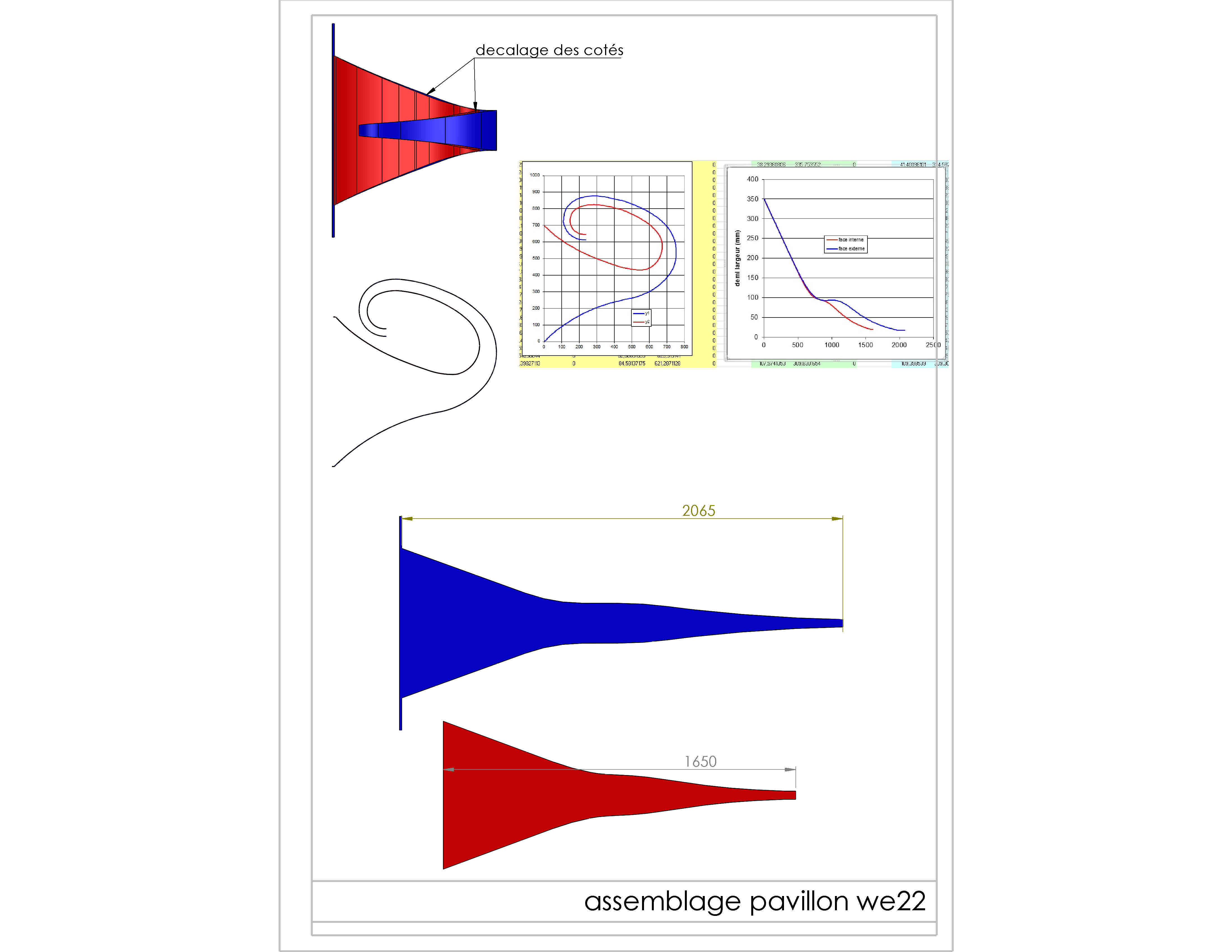

bonjour a tous . oui j'ai étais un peut long, mais il ma fallu du temps pour comprendre et exploiter le tableau excel.
les esquisses piloté par des points , n'étais pas exploitable directement, j'ai du retracer les splines a base de courbes toutes tangentes rentre elle en suivant au plus proche les esquisses pilotés écart max a la courbe modèle 2 mm. un petit aperçu des développés obtenu ont peut remarquer que les cotés droit et gauche ne sont pas parfaitement alignés mais je ne sais dire quelle profile est bon ou mauvais face interne rouge ou face externe bleu . ce n'est qu'un début encore pas mal d'ajustage a faire. mais j'approche du but et j’espère bientôt fournir les développé au format dxf.
Bonne soirée
François DEHERRIPONT
