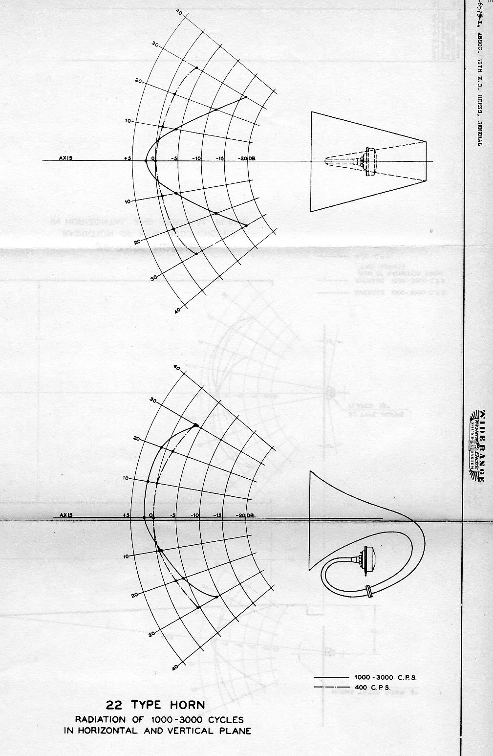

J'ouvre une parenthèse concernant un document vintage Western Electric que j'ai pu consulté sur la toile mais impossible de remettre la main dessus... je ne l'ai pas sauvegardé sur l'instant. Sad
Il y était question de l'utilisation des 22a au sein d'un théâtre vu en coupe horizontale et des lobes de directivité horizontale et verticale du 22a... je n'ai pu retrouver que cette image réduite... mais pas le document dans sa totalité.
La question que je me pose...
(Bien sur, une pièce domestique n'est pas un théâtre !!)
N'aurait-on pas intérêt à exploiter le 22a "couché", compressions sur l'extérieur ??
Si quelqu'un possède ou retrouve le document complet et en meilleure résolution ??
