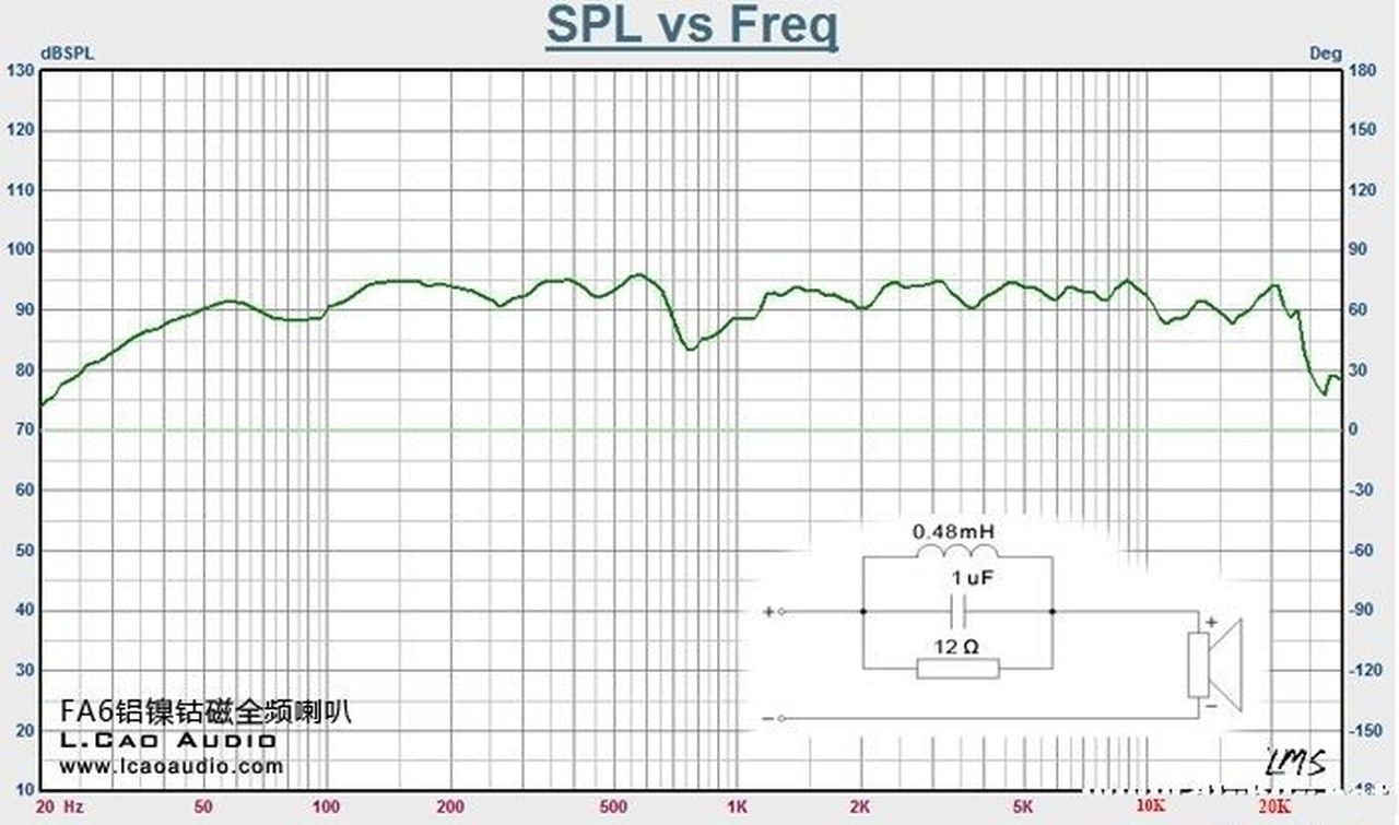

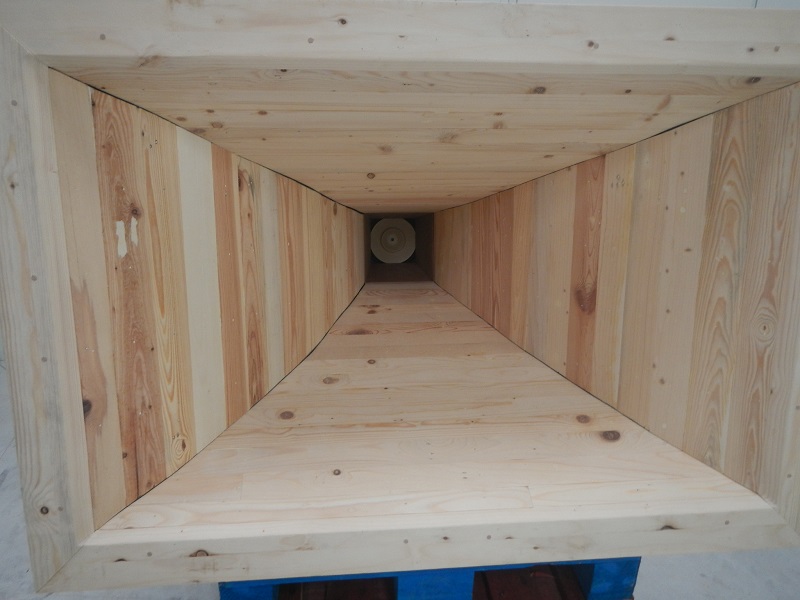

et dans ça ???
bon, pas pour poser sur le bureau en revanche.... ;-)

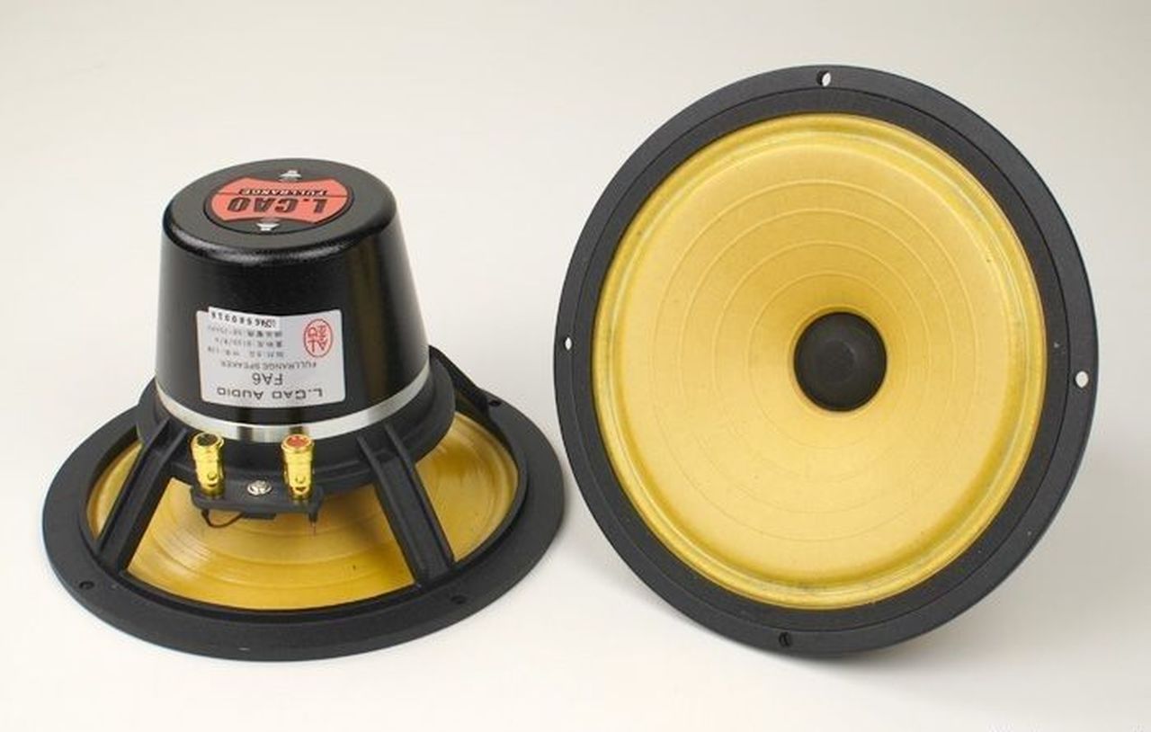

Je ne connais ni l'un (SB20FRPC30-8) ni l'autre (L.Cao FA6 Alnico) mais peut-être que quelqu'un pourrait nous apporter des infos ?
La paire de L.Cao FA6 Alnico est à $265 chez Jims Audio, et je serais curieux d'avoir un retour sur ces haut-parleurs.
Très beau haut-parleur ce L Cao FA6, que je pense très différent du SB20FRPC30-8.

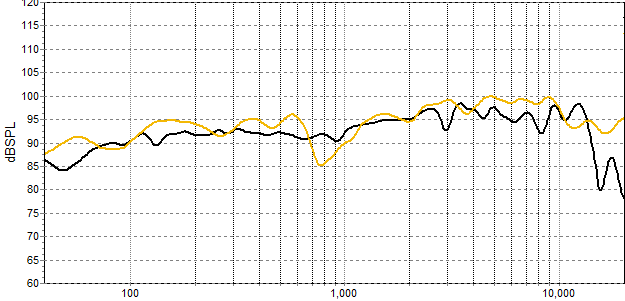

- Les réponses SPL bien que je me demande si les conditions de mesure et de lissage sont comparables : l'occasion de reparler de l'outil SPL Trace de VituixCAD qui permet l'export de .frd pour regrouper les deux traces sous Xsim :
noir : SB20 ; jaune : FA6
