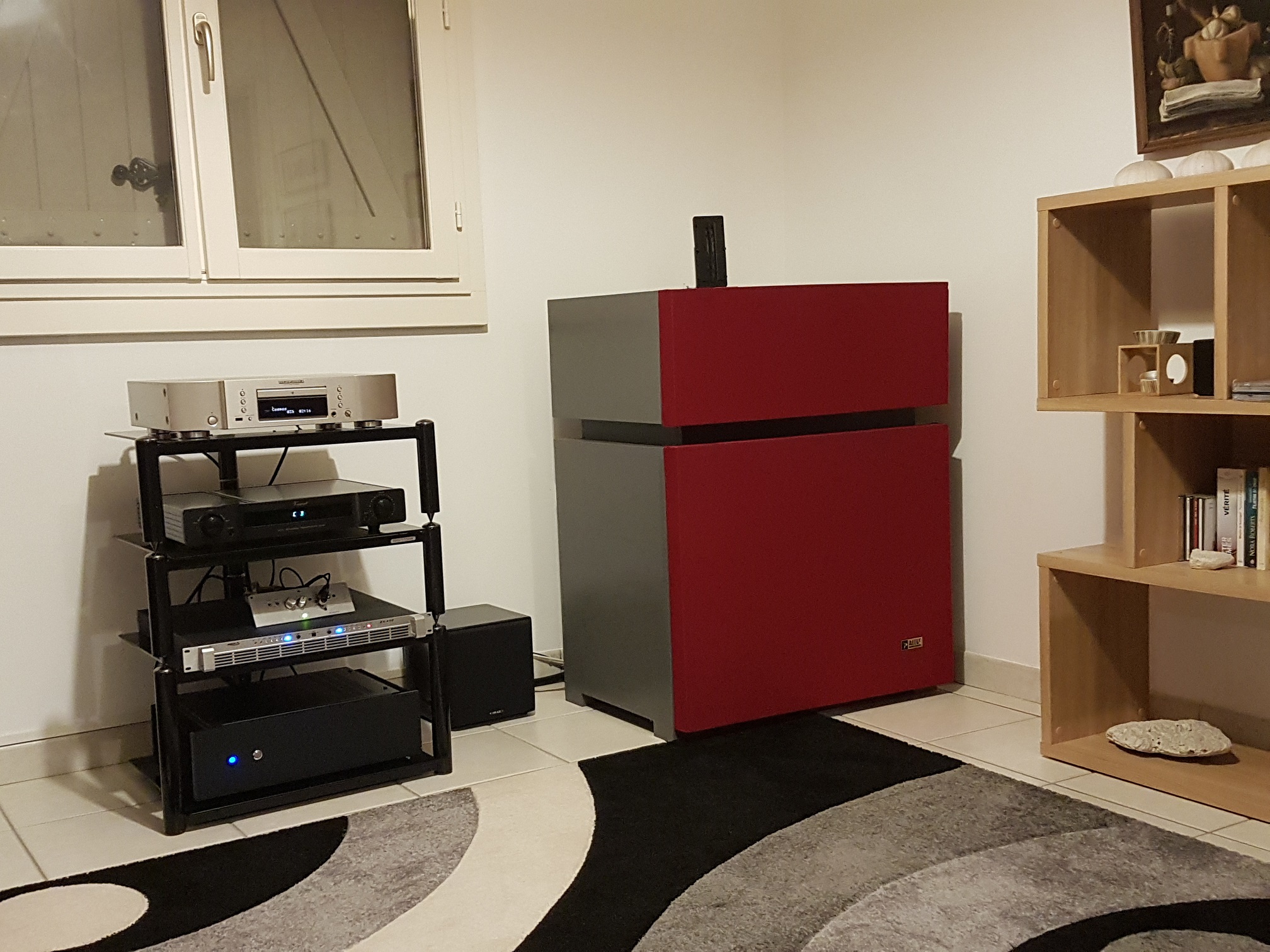

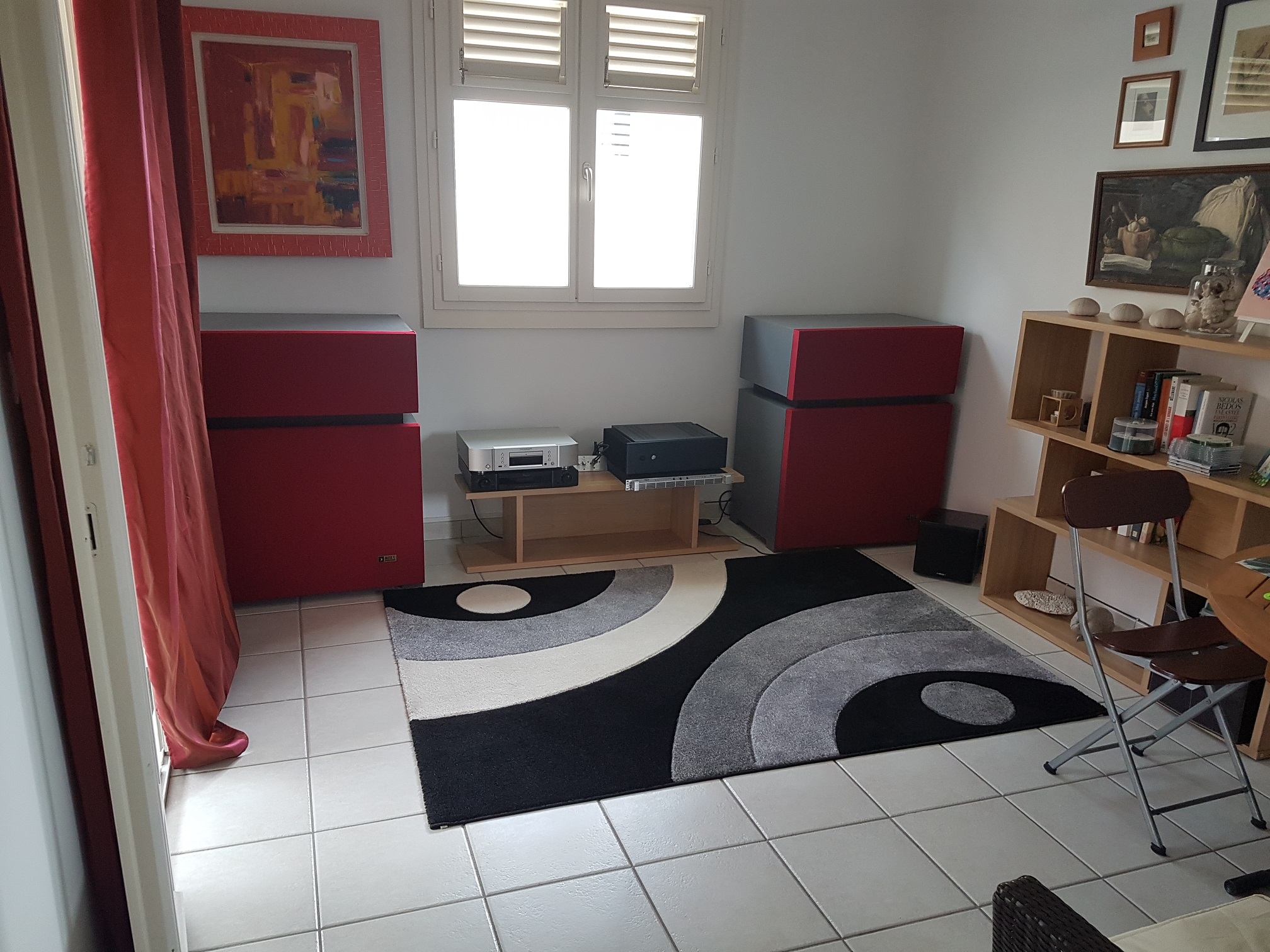

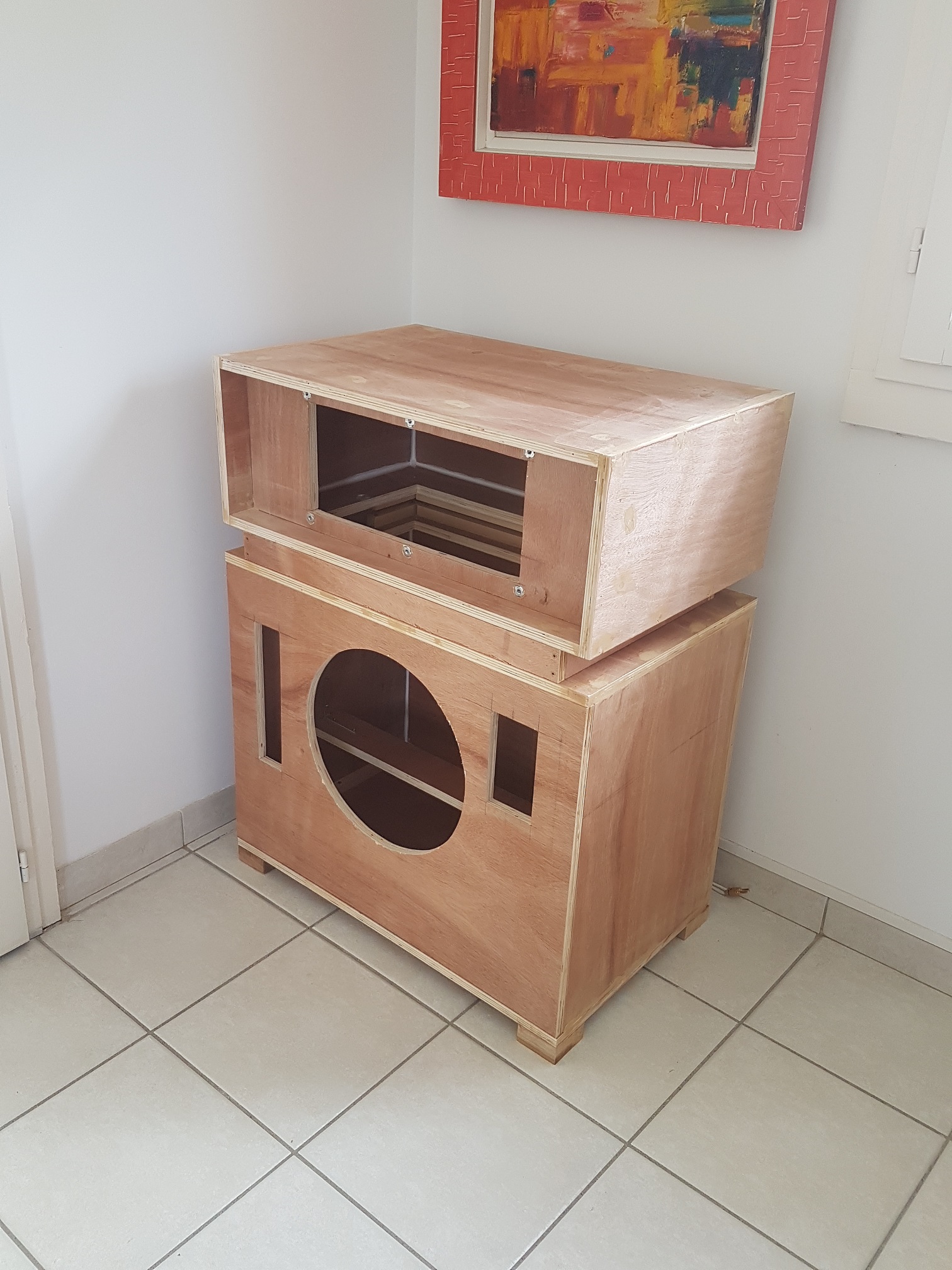

Voici la présentation de mon modeste système qui me satisfait pleinement, c'est l'occasion de remercier les membres de Mélaudia sans qui cela n'aurait pas été possible

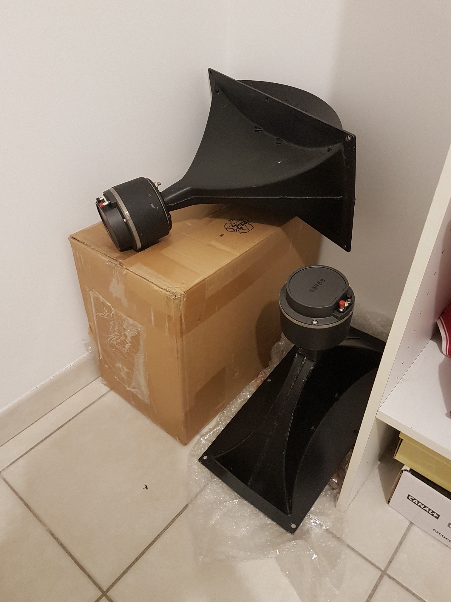

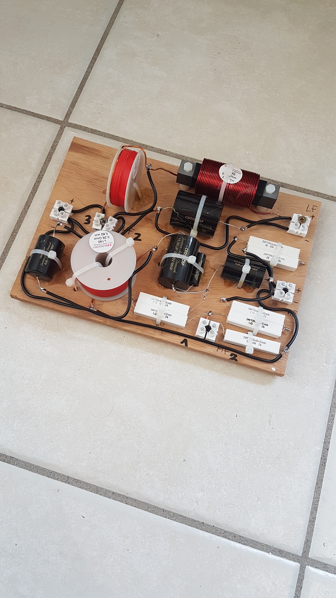

Les enceintes dont j'ai réalisés les caisses, vous avez reconnu des Altec Model 19
Le filtre et les 802-8G

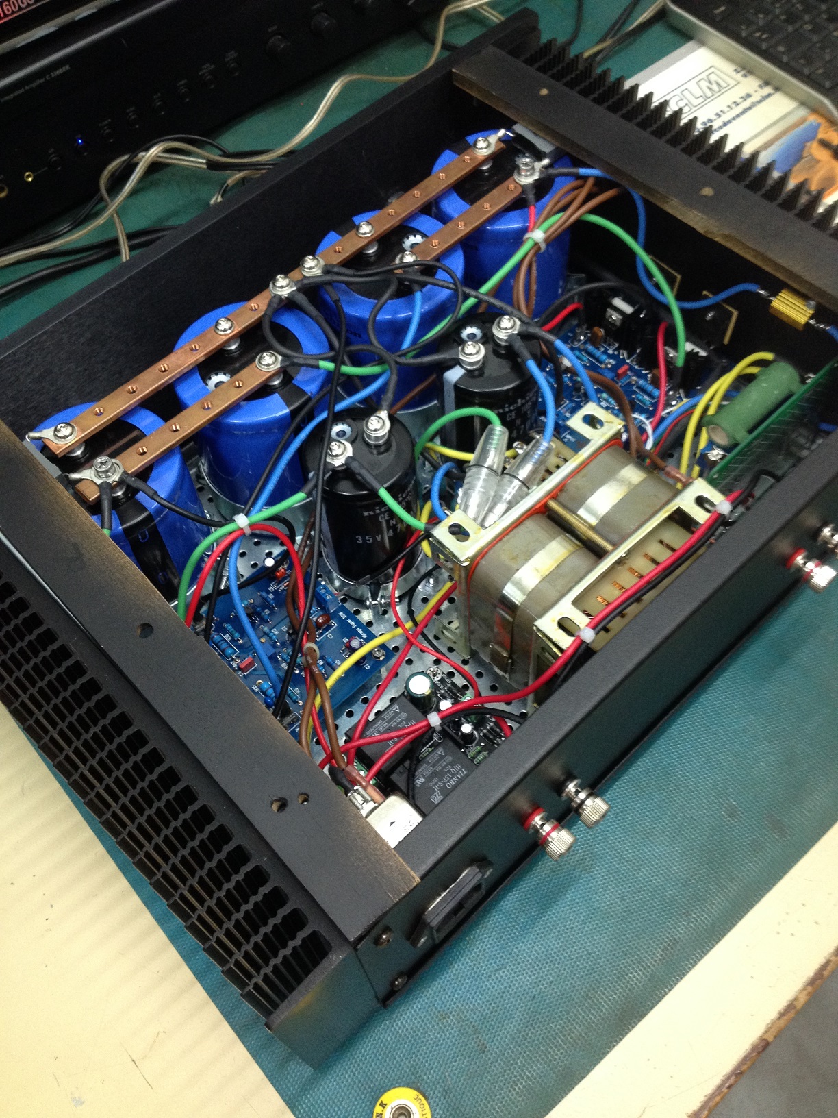

Associé à un Hiraga Classe A fait l'année dernière je trouve que cela fonctionne bien, dynamique, rapide et très neutre
Pour la source Marantz CD6005 et préamp Vincent Classe A SP93, plus un peu de traitement, diffuseurs Skyline DIY

Sympa tes répliques d'Altec 19.
J'aime bien les couleurs, ça fait moins buffet.

Merci, en effet ça fait plus civilisé. Je me pose une question, j'aimerais associer des tweeters type BEYMA CP21F, filtré à 12dB/octave vers 5kHz mais est-ce que je dois couper les compressions avec un passe-bas? ça veux dire mettre du filtrage actif par exemple Mini DSP ou Najda, mais je souhaiterais garder le filtrage passif 416-8C/802-8G H811, je crains qu'en passant en numérique j'ai un son "bidouillé" moins naturel, ou alors simple filtrage sur le tweeter avec risque de chevauchement de certaines fréquences. Des avis? Même problème avec le caisson.

J'ai récupérer des tweeters à ruban Monacor RBT-1000, je pensais ajouter un filtre 2 voies sur la sortie du filtre existant au niveau de la compression en utilisant la méthode expliquée par Dominique-Tanguy
http://www.audiotechno.fr/html/arta_dtr.htm pour le calcul du filtre

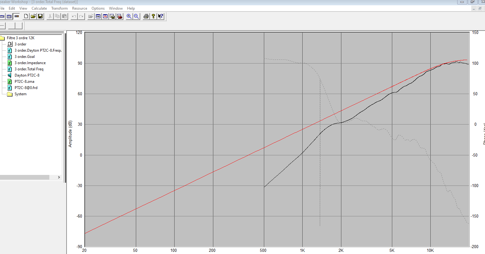

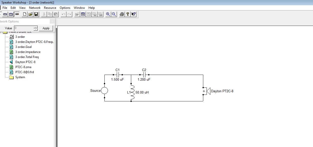

Après un petit travail d'étude, réalisation de filtres du 3em ordre, coupure à 12kHZ pour les tweeter Dayton PT2C-8
Simulation avec Speaker Workshop:

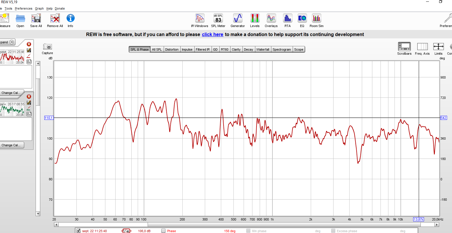

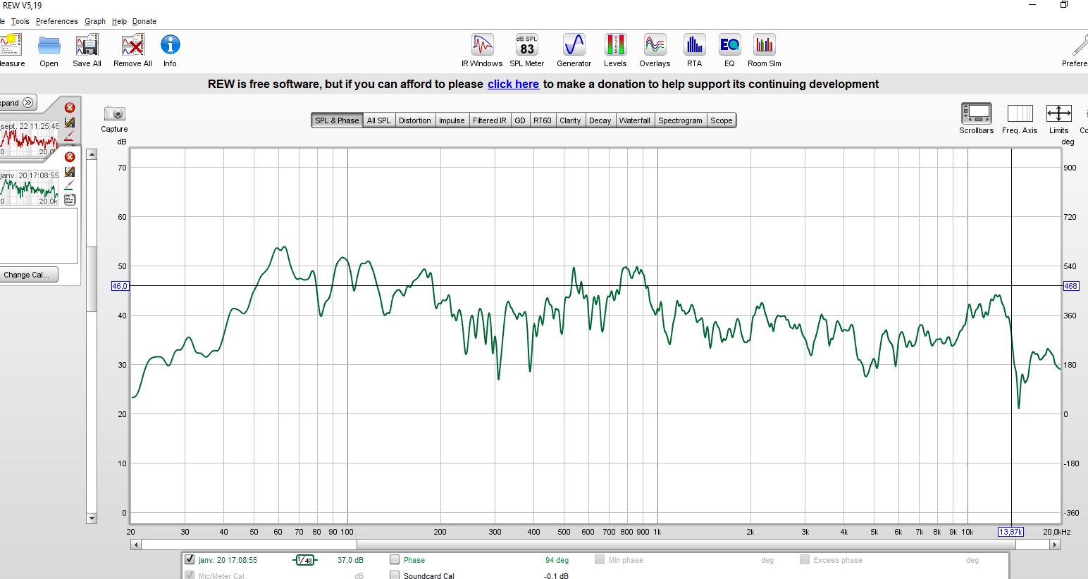

Mesure en champ proche sans tweeter:
Avec tweeter:
j'ai fait quelques compromis en important les fichiers .zma et .frd depuis le site constructeur, grâce au tuto de DominiqueT, Nashorn et EBA, j'ai gagné énormément de temps pour optimiser le filtre
http://www.audiotechno.fr/html/arta_dtr.htm.
A l'écoute depuis 3 semaine, très satisfait, je retrouve les cymbales et les éléments qui manquaient, les enceintes sont modifiées mais pas dénaturées, à suivre

Quand on voit les courbes, on se dit que c'est réussi. Très réussies également, les caisses, les couleurs, enfin tout!
