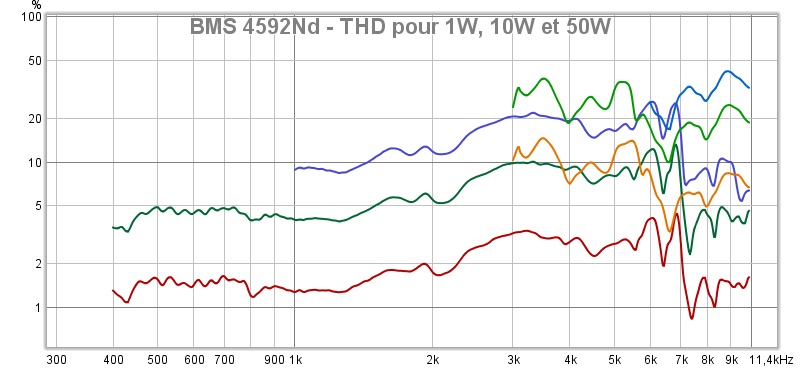

Indien29 a écrit :Comme nous le rappelle souvent Thxrd, la disto d'une compression dépend directement de la SD
A toutes fins utiles, voici la distorsion (en %) d'une 4592Nd mesurée à 1W, 10W et 50W :
Concernant la disorsion dans les compressions, je vous joins une très intéressante note de JBL sur le sujet. Voir notamment la conclusion F en haut de la page 5.

Merci Pvrx pour les données, pas terrible pour les distos en effet, j'avais mesuré moins de disto sur mes Radian 950, peut etre parcequ'elle ont une SD plus importante ?
