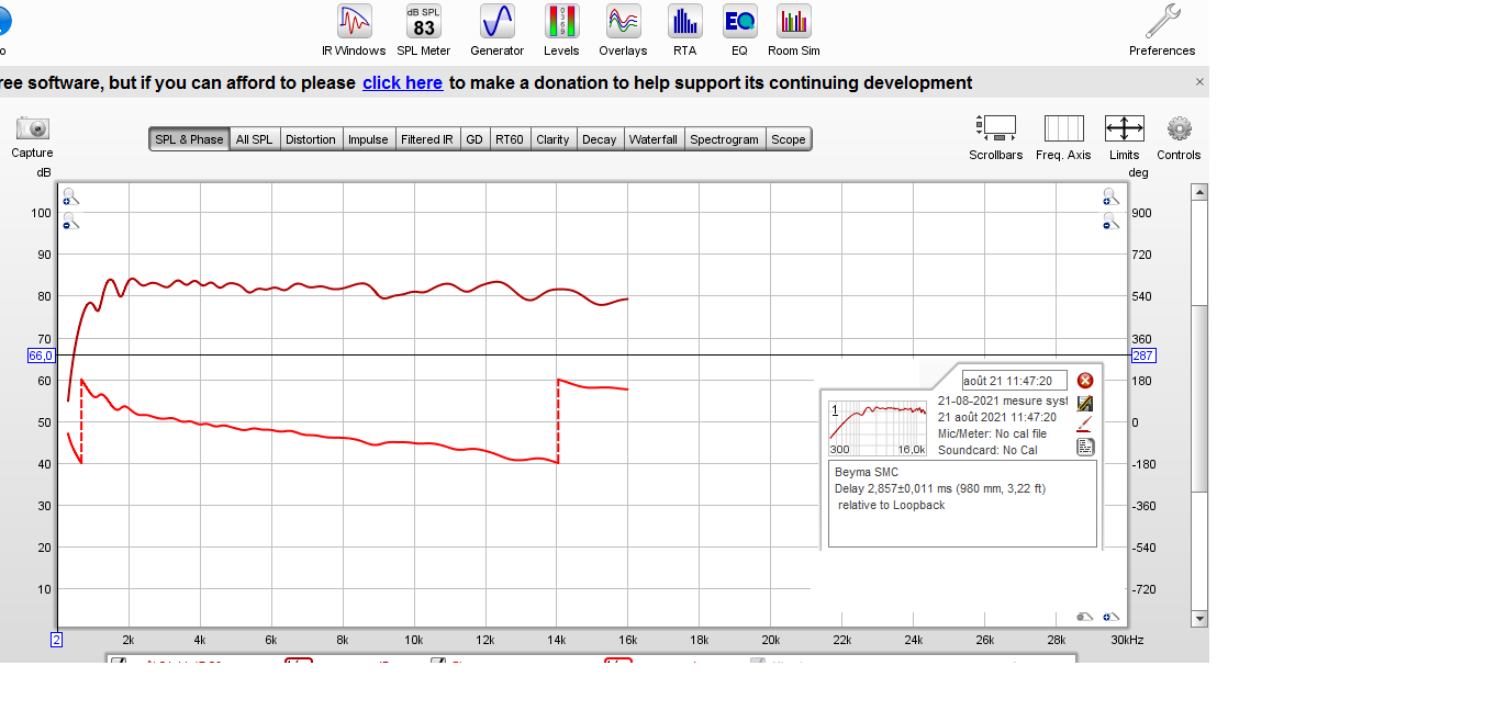

En août 2021 jean Marc a commencer a m'initier a REW. et j'ai fait mes premières mesures avec ce logiciel,avec ce covid et cette AVC j'ai perdu un peut le fil de la mesure. Je vous mets une copie écran du relevé de mesure du pavillon Iwata associé a un chambre de compression BEYMA 1 pouce SMC1050N. je trouve que la courbe de réponse est pas mal sans aucune correction, qu'en dise les personnes qui critiqué ma méthode pour convertir un deux pouces en 1 pouce. apparemment ça n'influence pas la courbe de réponse.
Merci de me donner votre avis.
Bonne soirée
