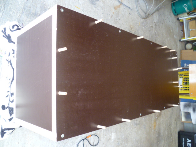

Je me pose une question qui pourrait sembler bête ... cependant je préfère vous la poser :
Des contre-indication à assembler en coller / visser les parois ? Une vis toutes les 8cm, 4x40 par exemple, et de la colle en quantité ?
Des soucis de vibration de la vis ? de desserrement avec ces vibrations ou peu de change ? De transmission des vibrations ? autres ?
Avec cet approche je peux faire tranquillement coté par coté sans serre joint.
En effet en terme de mise en oeuvre c'est le plus simple, pour moi du moins.
L'autre approche serait de remplacer les vis par des tourillons de 6mm et d'user abondement de colles et de serre-joints.
