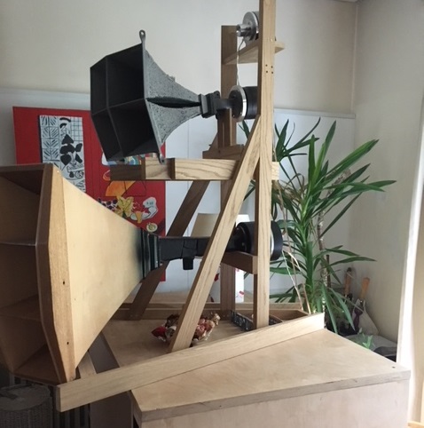

JM Plantefeve a écrit :...Pour de grands systèmes comme le tien, je proposerais bien l'expression "arquer les fronts d'onde autour du point d'écoute".Bonjour Jean Marc, On peut le dire ainsi. JM Plantefeve a écrit :...Ce n'est pas une caricature mais bien une réalité, la géométrie de ces grands systèmes demande a être modifiée si on souhaite faire une mesure a 1 mètre, afin que les angles et écarts de distance restent représentatifs de ceux vue du point d'écoute. Une autre solution consiste a faire des mesures par paire de transducteurs pour les alignements, en utilisant plusieurs positions de micro, mais il faut idéalement pouvoir orienter les pavillons différemment pour la mesure. A l'arrivée, sauf si les réverbérations posent soucis, l'alignement basé sur un mesure au point d'écoute reste donc bien plus simple et permet d'éviter certaine erreur. Bonjour Gilles, j'utilise le même type de positionnement sur mon système avec le pav de médium au dessus et le pav d'aigu a hauteur de canapé. Par contre je suis surpris par ton choix du tweeter désaligné du reste verticalement. J'avais fait des essais avec tweeter posé sur le côté comme tu le fais et cela posait des problème de localisation latéralement, plus ou moins sensible selon le filtrage utilisé (en IIR a l'époque). C'est en écoute mono qu'il était facile dans certain cas de localiser une source virtuelle complétement en dehors de l'enceinte!

RE: Mesure de la distance critique
gillesni a écrit :... J'ai mis du temps a appréhender la mise en œuvre des systèmes numérique, et notamment celle des systèmes a convolution (FIR). Mes premières expériences ont données des résultats très aléatoires, avant d'arriver a un bonne constance dans la qualité du résultat. Autrement dit, le FIR n'a bien marché chez moi qu'a partir du moment ou j'ai été capable d'obtenir des mesures de suffisamment bonne qualité. Je ne souhaite pas t'imposer ma vision actuelle des choses, mais je dirais aujourd'hui que ces système FIR sont les compagnons idéales pour ces grand systèmes a pavillon, car il permettent des choses simplement impossible avec d’autre techno, notamment d'un point de vue temporel.

On est bien d'accord, aligner les impulsions veut bien dire positionner les HP sur un arc de cercle. C'est déjà ce que je faisais dans mon ancien système.
Pour les filtres numérique, après bien des essais, j’ai utilisé des BSS 366 pendant plusieurs années (il en fallait 2 pour faire les 4 voies), puis un Dolby Lake, avec filtrage FIR pendant presque 10 ans. Pas de doute, le système fonctionnait remarquablement bien avec le Lake. Au début, pris par les possibilités énormes de l'appareil, j'avais même tenté quelques EQ, mais j'en suis vite revenu. Par contre, j'avais effectivement obtenu cette cohérence dont je parle plus haut, mais je n'aimais pas le fait de devoir numériser mon écoute des vinyles. Aujourd'hui, je trouve leur écoute bien meilleure qu'avant, et maintenant meilleure que celle des sources numériques. Je dois préciser que pour moi, les vinyles restent la source principale, comme le montre mon avatar. Sans doute que d'autres positionnements du micro sont plus logiques pour mesurer la courbe de réponse, ou autres mesures, mais pour l'alignement, il me semble que la bonne position est bien celle d'écoute. Tous les HP sont alignés en référence à cet endroit là. Maintenant, si d'autres méthodes plus rationnelles et pas trop compliquées existent, je veut bien essayer.
