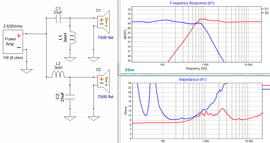

Une simulation "zéro" du filtre actuel en exploitant les .zma que tu as publiés : (selfs à 0.2R et des .frd en flat) Le recul de la compression sur le woofer est bien réel comme souvent sur ce type d'enceinte. A combien l'estimes-tu ? Et accepterais-tu d'annuler ce décalage ? Si non et à la lecture des différentes interventions, je te proposerais davantage un duo de cibles Harsh plutôt qu'un trio Duelund (Synkron). Cibles Harsh que j'ai pu expérimenter sur des 605B (en fin d'article), avec correction de l'aigu comme évoqué plus haut. Pour une Fc à 700Hz, on est à peu près à 25cm de recul, mais j'ai l'impression que cela demanderait tout de même une avancée du couple compression-pavillon. Ce sont les .frd qui permettront de décider de la voie à suivre. Dans la perspective d'une sommation simulée sous Xsim, très bien la mesure à 70cm de la façade avec fenêtrage, mais je conseille plutôt des mesures à hauteurs respectives des haut-parleurs, à 15° de pincement. Plutôt habitué au convivial système Omnimic, je laisse les utilisateurs confirmés de REW te guider. Et je déconseille les essais à l'oreille sans aucune préconception par modélisation et simulations. Rien de tel pour enfariner le cerveau. Bien à toi, Jean-Marc.
