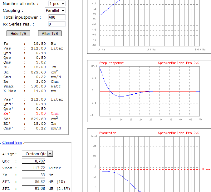

Je vais dès demain faire des simulations sur le site rėfėrencé par Jean Marc. Cela me donnera une idėe sur les avantages et les inconvénients du BR par rapport au clos, avec ce HP qui autorise les deux options.

Bonsoir Dominique-Tanguy,
Chez Dayton Audio : le RSS390HF-4 : Sd : 830cm² ; Xmax lin : 14mm (28 p-p) ; F3 : 33Hz dans 100 litres clos de Dacron aéré (eq. aux 114 litres d'air de SpeakerBuilder) ; 91dB/2,83V. Prix sympathique chez Intertechnik, si un peu de patience.
Le clos ayant trois intérêts :
  • réponse transitoire amortie
  • pente High Pass à seulement -12dB/oct
  • design élémentaire : un volume rigide, point
Le 20Hz à -9dB...
Bien à toi, Jean-Marc.
