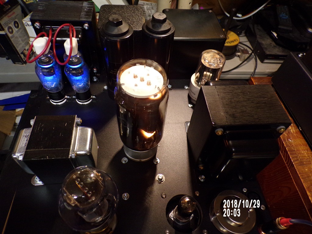

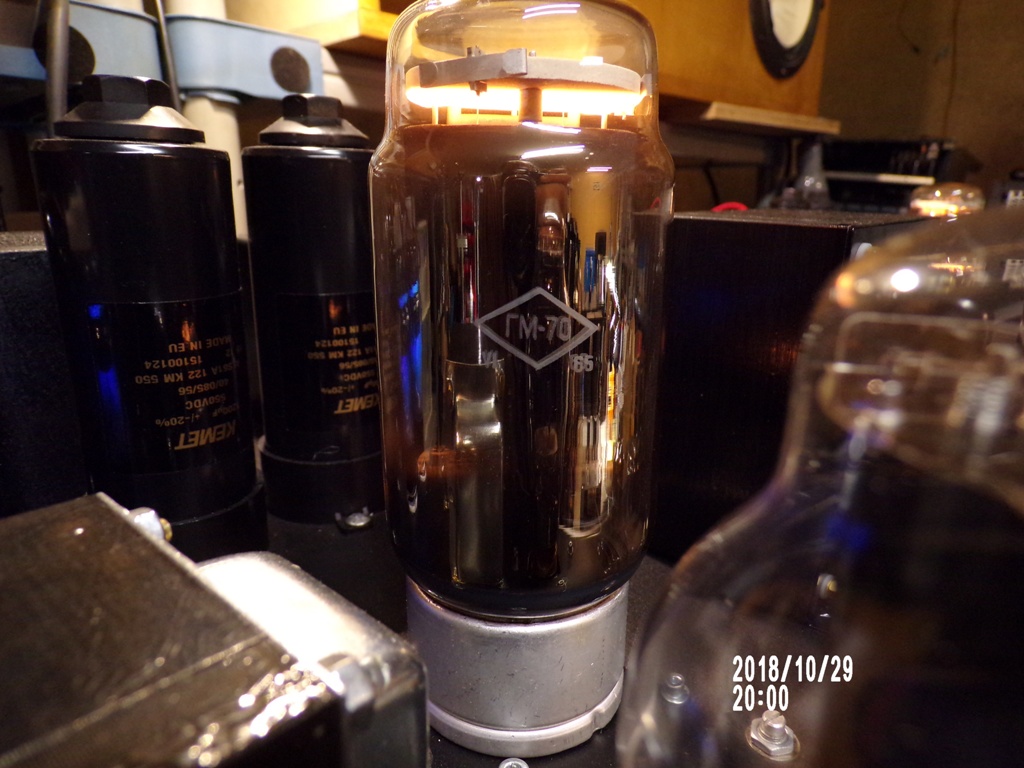

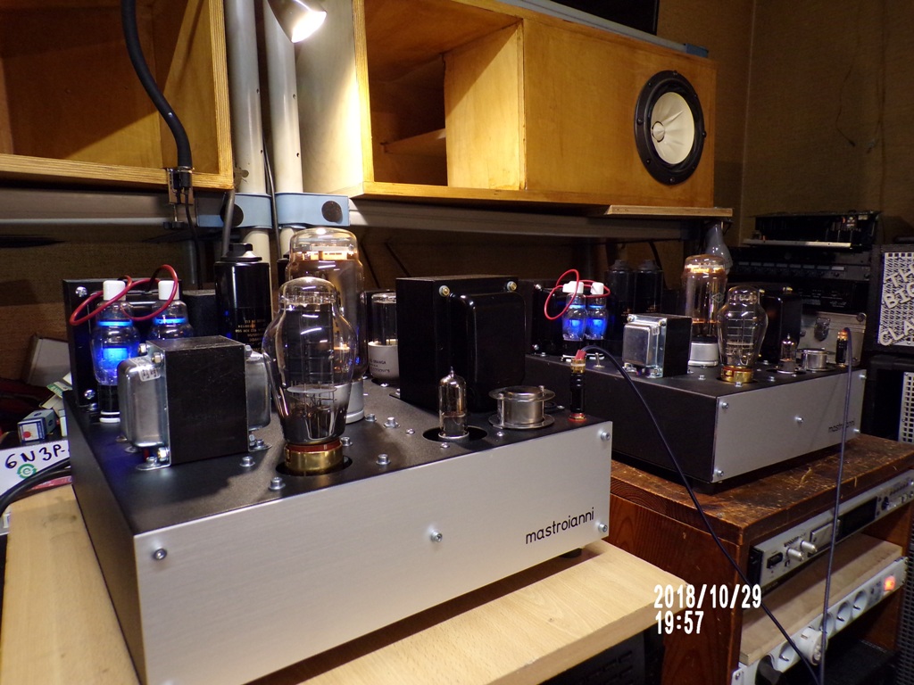

je viens de réaliser ne pas avoir présenté mes derniers monoblocs GM70!
un apercu : http://claudiomas.monsite-orange.fr/page...cd88f.html

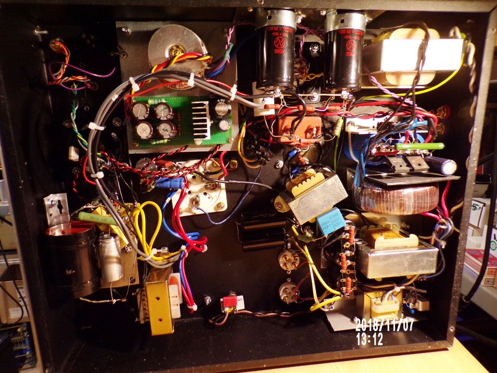

alim HT 1100V par transfo 350Watts 1K-0-1KVolt
deux valve 816 mercure self en tete + self filtrage
alim 500V transfo 120Watts valve 5R4WGB self en tête double filtre Pi
alim 20V chauffage diodes rapides self filtrage
entré transfo 10K 6E5P triode couplage direct 300B
avec self d'anode
interetage Sowter8424S
GM70 NOS Foton bias reglable avec point test
sockets 300B baïonnette et 6E5P sur support silent blocs
transfo sortie 10Kohm 4/8/16ohm
36W sinusoïdales
c'est des ampli sans compromis
le mieux que je peut faire avec la GM70

Ils sont très beaux !
Bravo !

Les tubes GM70 sont vraiment incroyables, potentiel énorme !
sans doute le meilleur tube que j'ai pu écouter !
