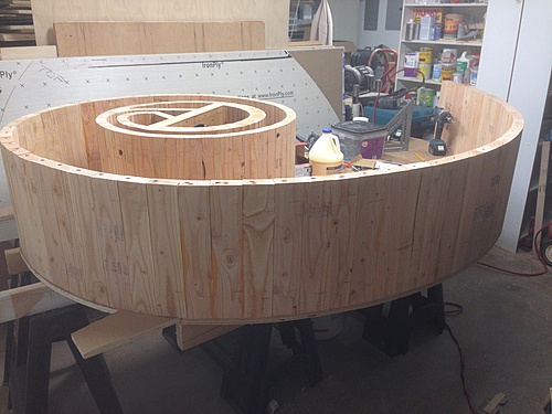

RE: Quarter Pie Bass Horn
B'jour,
'taing des lattes en bois collées les une aux autres !!! c'est pour moi ça !! :-)
Il y en a une certaine quantité à coller tout de même (;-)
Le quarter pie semble quand même monter jusqu’a 300hz environ avec un seul coude donc répond peut être mieux à l’objection d’Olivier. Il est simple à fabriquer pour avoir une idée.
