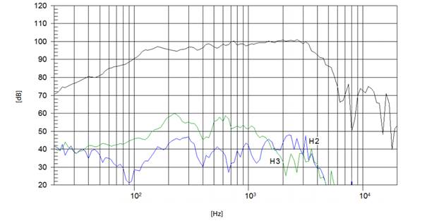

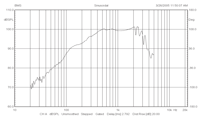

C'est juste pour mettre en concurrence le 285.
Voici les courbes de réponses des 2 HP.
RE: Beyma 12P80ND vs Bms 12N810
Hello,
Chouette ! Intéressé par le résultat Pourquoi uniquement ces deux HPs ? Par exemple beyma SM112N ou Faital 12PR320 semble envisageable ? Edit : je trouve leurs Qms faiblard
Parce qu'ils sont suffisamment motorisés pour une utilisation en pavillon.
Le sm112n et le 12pr320 ne le sont pas.
