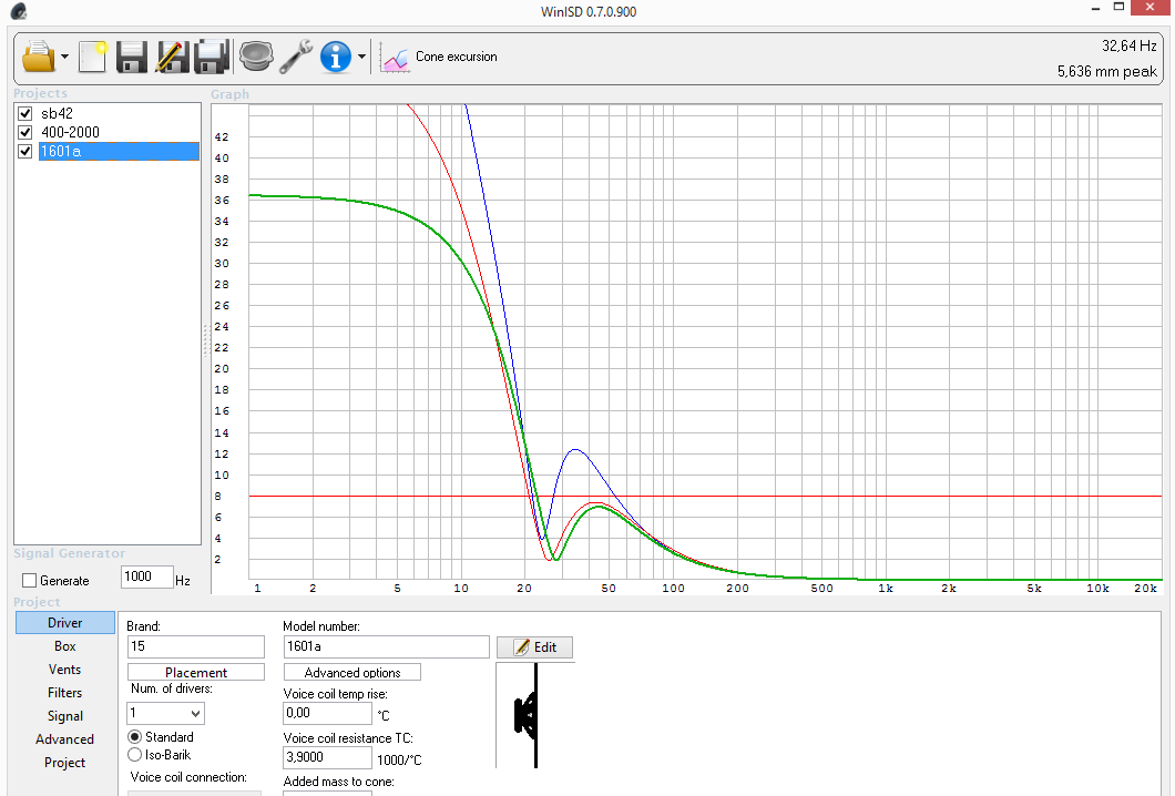

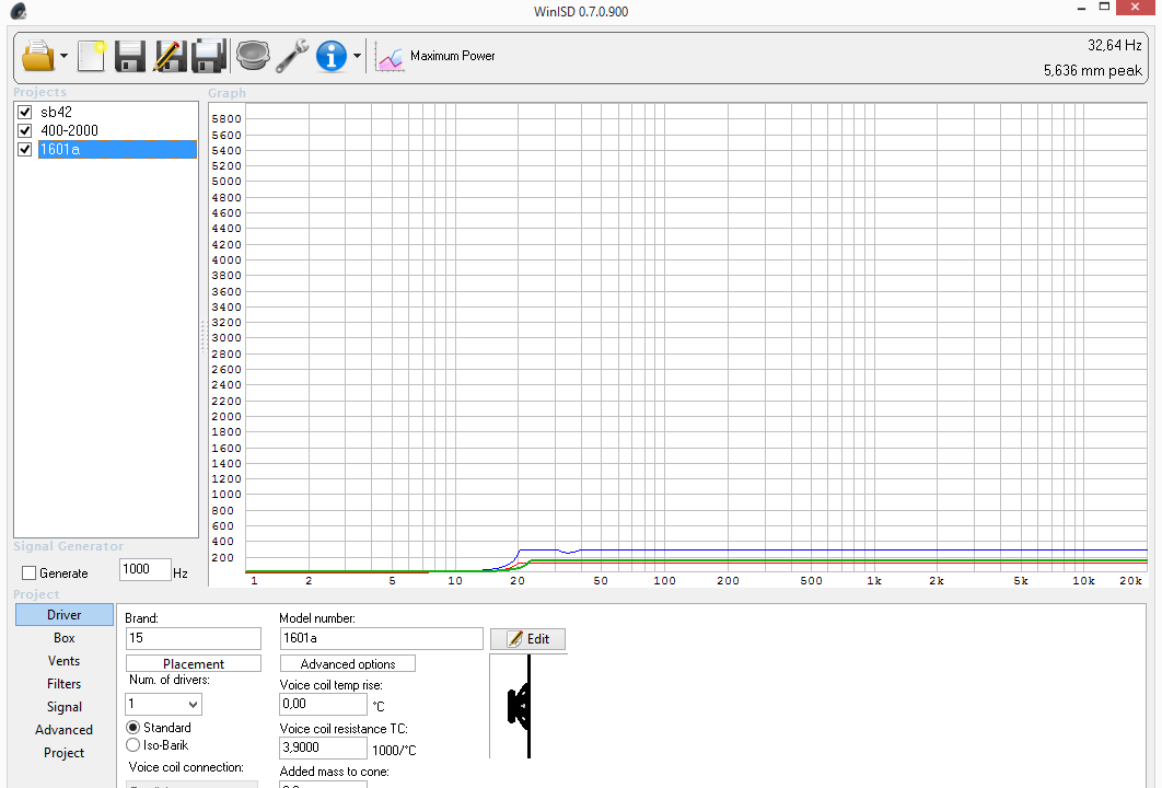

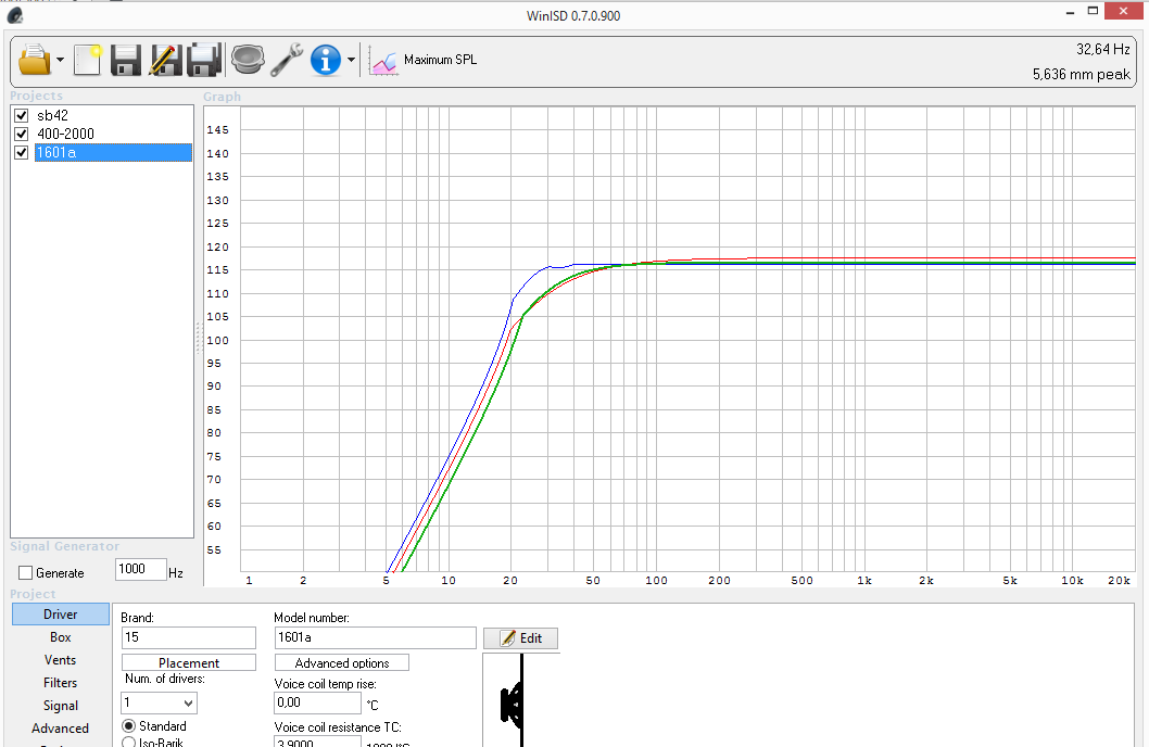

Je fais preuve de bonne volonté en optimisant un max le sb42.
Voici la comparaison en mettant dans la course le supravox 400-2000.
Xmax :
1601a_ 8 mm
400-2000_10 mm
sb42_11.5 mm
Un papier de JPG : http://hornplans.free.fr/caisson_grave4.html
