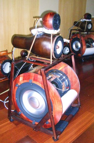

Oui en effet c'est une excellente question que je pose également qu'elle serait la perturbation magnétique ?
Mais si on choisit des haut-parleur low profile comme les haut-parleurs SB acoustics 10" SW26DBAC76-8 le champ magnétique est placé plus en avant le problème serait moindre ?
Un autre avantage des haut-parleur low profile est la possibilité de réduire la largeur du boitier .
un exemple esthétiquement discutable avec les SW26DAC76-8 dans un caisson bois acrylique
https://milestone.at.webry.info/201109/article_5.html
Jérôme
