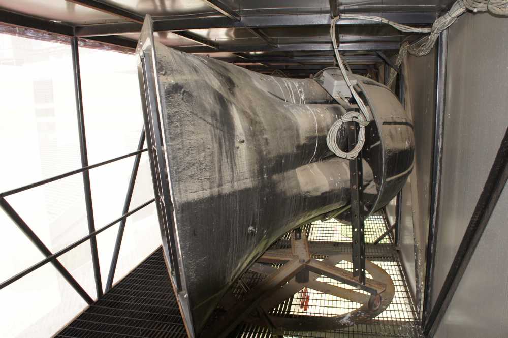

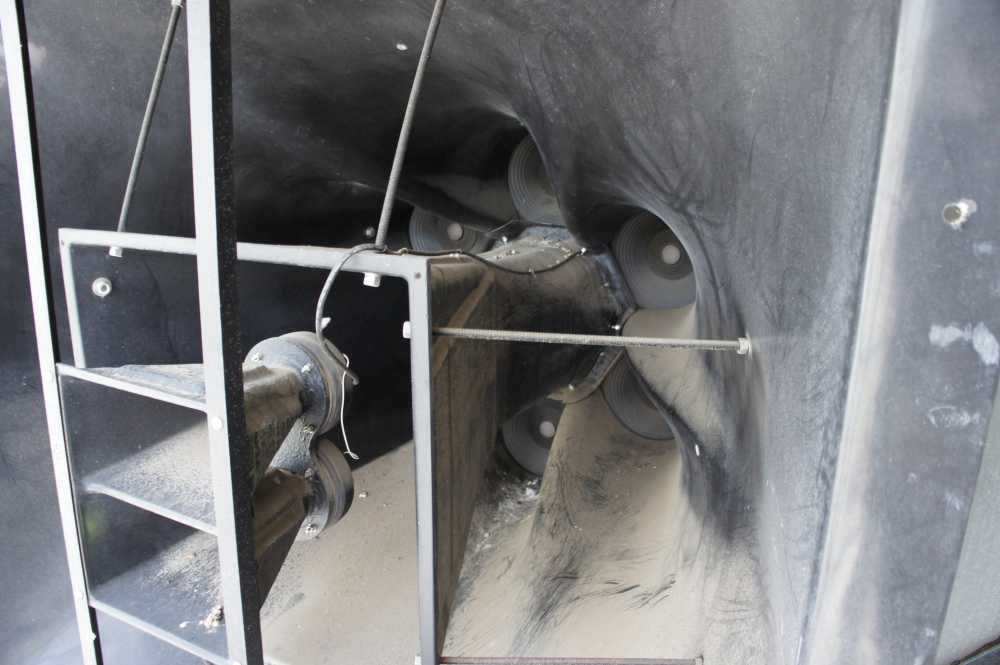

Les photos trouvées, pas facile pour l'intérieure.
Sur la photo vue interne, on voit les 6 X 15" au font du pavillon de grave, devant les 2 X EM280 avec leurs pavillons centrés dans l'embouchure du pavillon de la compression bas médium M4.
Vue externe on dirait un truc qui vient d'ailleurs.
Ce système est sortie en 1995 pas si vieux, avait pour but d'être facilement transportable avec un poids résonnable 350 kg.
Une paire suffisait à sonoriser un concert en pleine air sans avoir des châteaux lourds et encombrants.
COMMUNITY a été une des toutes premières société à utiliser la résine pour ses pavillons alors que les trois grands américains ALTEC, JBL et EV étaient encore au stade du bois.
De plus COMMUNITY produisait des mesures réelles.

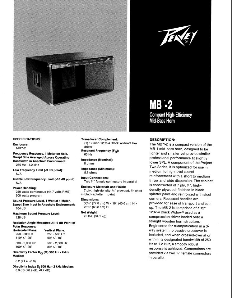

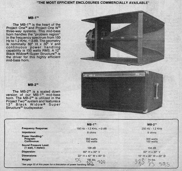

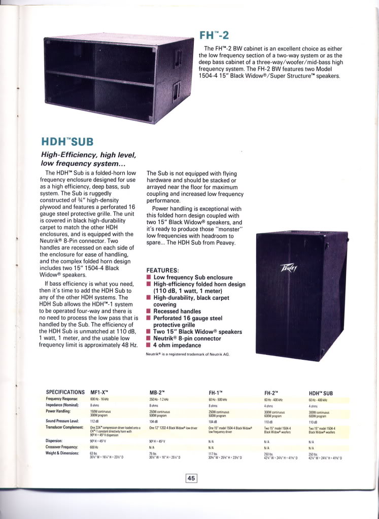

PEAVEY PROJECT ONE or TWO :
Ces 2 systèmes utilise le même principe que le LEVIATAN II mais avec seulement 1 ou 2 15" pour la partie basse FH 1 et FH 2 et deux types de pavillon bas médium chargés par un 12 " MB1 ET MB2.
Pour des sensibilités de 110 DB le caisson de basse FH2 L 1060 X H 665 x P 1016 BP 60hz 500 Hz
Pour une sensibilité de 109 DB le caisson bas médium fait L 1060 X H 550 X P 1016 BP 150 Hz 1,2 KHz pour le MB1.
Si l'on remplace les HP d'origine par des HP actuels les performances attendues peuvent êtres hors normes en termes de pression et THD.
Cette configue est encore plus intéressante et ultra compacte.

le MB1 à existė sous 3 versions de HP
Avec des pieces de phase devant le Hp differentes elle aussi
La sensibilîtė mesurée à 10 m en champs libre avec 1w ( ramenė par calcul à 1 m ) est entre 112 et 116 dB ..largement superieure à celle annoncée
La reponse est en cloche entre 180 et 900 avec le cutoff vers 120 hz .. et la limite haute vers 1100 hz ( -3 )
Ceci avec un HP "actuel " specifique de chez eigtheen soud ..
J'ai refait la piece de phase concentrique ( 3 slits) pour qu'elle suive le profil du Hp actuel ainsi que ré adapté le systeme de fixation HP
Le corps de ma trompe est enduit en externe avec 4 cm de resine + poudre de pierre afin d'obtenir une inertie totale
La disto est evidemment extremement basse compte tenu de l'enorme sensibilîté pour la zone considerée et de la grande surface de membrane
Le FH2 est un double 15" ã pavillon coudé assez court avec qqs astuces inhabituelles qui ne se voit pas meme en demontant ..
ce pavillon ne descend pas bien bas ( - 3 ã 58/60 hz au sol en plein air ) mais est extrement lineaire et sa sensibilité avec des 15" adaptés est ã 110 dB /w/m entre 65 et 450 hz
La reponse est tres plate
Avec 2 couplės on descend vers 52/53 hz - 3 au sol en champs libre
En salle en'inwall evidemment ca descendra plus bas ( vers 45-3 )
Mais il fait imperativement un sub en dessous pour la musique actuelle ou le cinema
Le choix de HP "utilisables" est tres reduît à cause de la config interne ( profondeur disponible )
J’utilise des HP 15" peavey specifique legerement modifiés ..
