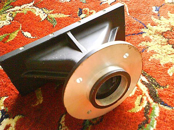

Je cherche un tourneur/fraiseur pour refaire mes filetages ( aluminium) sur la partie réceptrice et pas de vis du moteur Onken.

Cela risque d'être plus compliqué, une fois le filetage refait (par enlèvement de matière), le taraudage de l'autre pièce sera trop grand donc obligation de faire une bague fileter/tarauder pour rattraper la différence.
Bien réfléchir avant de le faire.

Bonjour Stéphane,
Merci du conseil, oui, une bague serait le mieux, c' est ce que j' ai vu sur un forum d' usinage
mais pas évident de trouver la personne pour faire le travail.

Après recherche l'équivalence en plomberie s'appelle "Doublure ronde sans butée", voir en bas de page http://www.grk.fr/produit-fr.html?ssfamille=38 , référence 222.

Merci, faut juste savoir si les pas de vis des Onken sont en métrique.

Il y a quelques années, j'avais fait faire deux plaques circulaires filtées en leur centre pour accueillir mes compression 455 ONKEN sur toutes sorte de pavillons. Elles ont environ 150 mm de diamètre et 15mm d'épaisseur. Le mécano était la société MAP, Limoges. Rien de très compliqué à faire même si la main d'oeuvre français reste toujours un peu chère, de mémoire, environ 150€ les deux plaques.
Ensuite, il suffit de faire araser l'ancien filtage du pavillon Onken pour avoir une surface plate afin d'y fixer la bague par vissage en évidant l'emplacement des têtes de vis dans la plaque pour ne pas que celles-ci touchent la compression lorsqu'on la visse dans son nouveau logement.

Tout est arrangé depuis, un bon nettoyage/ébavurage des filets et tout est rentré dans l' ordre.Merci de ton conseil.
