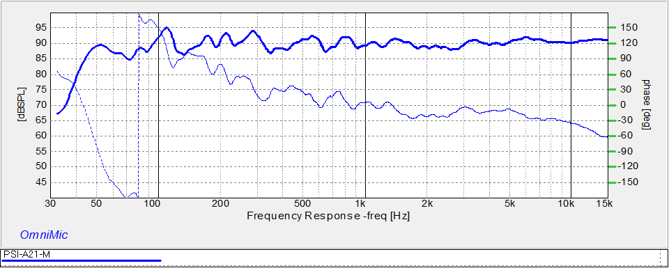

Ce matin, j'ai pu écouter des PSI Audio A21-M d'il y a quelques-années.
https://www.soundonsound.com/reviews/psi...-a17m-a21m
Sur différents styles musicaux et différents types de prise de son. Très bonne stéréophonie et une scène sonore presque inhabituelle de qualité. Équilibre tonal neutre, un grave un peu court mais très bien tenu et satisfaisant au regard de l'encombrement. Tous les détails sont là, intelligibles. Tenue en puissance respectable. Les enregistrements qui s'enchaînent affichent leurs différences au travers de ces A21-M transparentes. Un très bon produit !
Mesure dans l'axe du tweeter, à environ 75cm du baffle. Phase bien linéaire, on reconnaît le design PSI.

intéressant !
comment est affichée cette mesure ?
c'est la vrai phase qui est affichée ou la courbe minimum phase calculée par ton logiciel de mesure ?
pourrais tu partager ce fichier de mesure ?

mastro,
Les réponses en fréquence de pression et de phase affichées à mon message précédent, sont celles calculées via FFT à partir de la réponse impulsionnelle peu fenêtrée après interprétation du sweep sinus effectivement joué. Ici sur Omnimic Dayton, à la façon de nombreux autres logiciels.
[Image: attachment.php?aid=26030]
Une enceinte multi-voies ne doit à priori pas être considérée comme un système à phase minimale.
