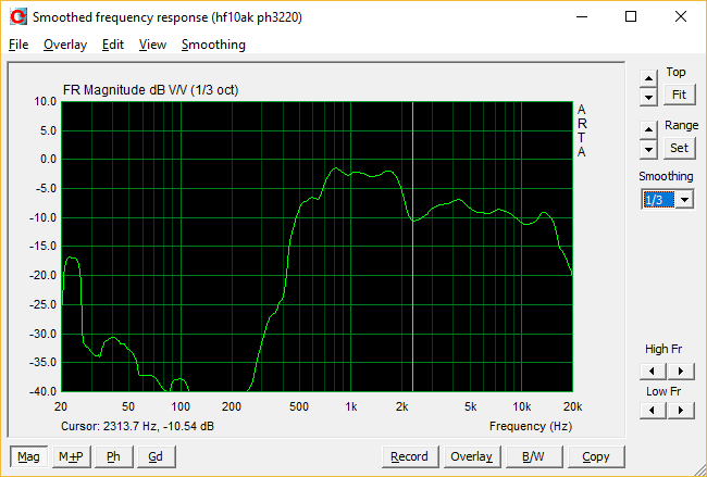

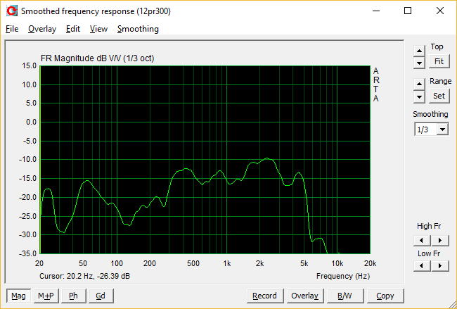

bonjour,
J'ai mesuré un HF10ak sur ph3220
et un 12pr300 sur panneau plan (50x80)
Le trou à 2300hz du HF10ak m'interpelle.
J'envisage une coupure vers 1200hz en 12db
Si je ne suis pas sur le bon fil, j'en créerais un.
