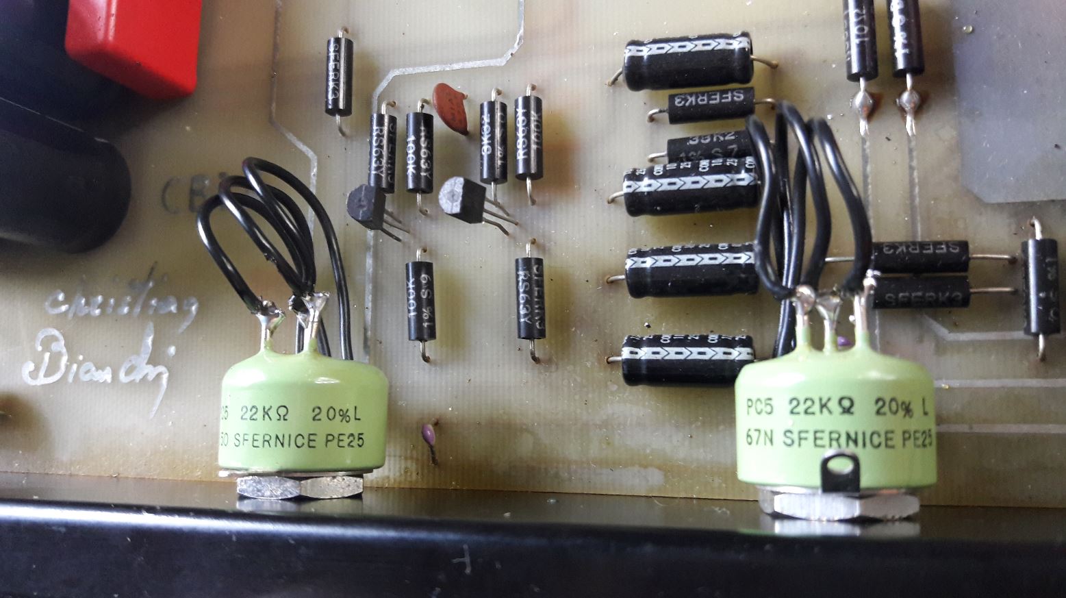

J'ai trouvé des pistes carbones qui font l'affaire.
Appairées avec un bouton gradué, on arrive à faire deux ou trois paires avec 10 potentiomètres.
Ils sont durs à manipuler, plus que les Radiohms ou les PE30. Aussi la première valeur hors 0 en début de course est trop élevée (1/100), mais cela dépends des niveaux, gains et sensibilités.

Bonsoir Vincent,
Si 22k ohms s'avérait trop faible pour l'atténuation, (?) j'ai ce modèle en 47k ohms, ceux en photo uniquement.
Effectivement ils sont beaucoup plus raide à tourner..
Bonnes écoutes!!
Jo

RE: Potentiomètres pour un préamplificateur Prisme CB1A
Bonjour Jo,
Merci pour la proposition.
Vous avez raison, il est préférable de garder les valeurs d'origine, décision du concepteur. Et comme ce préampli est bon, aucune raison de changer.
J'en ai trouvé, après avoir monté les 22 KOhms, encore en place.
J'ai relevé le schéma équivalent, e = 54 mv pour 100 mv appliqué à l'entrée Aux.
Avec deux valeurs de potentiomètres différents, on a deux équations et deux inconnues, e et 33 KOhms.
