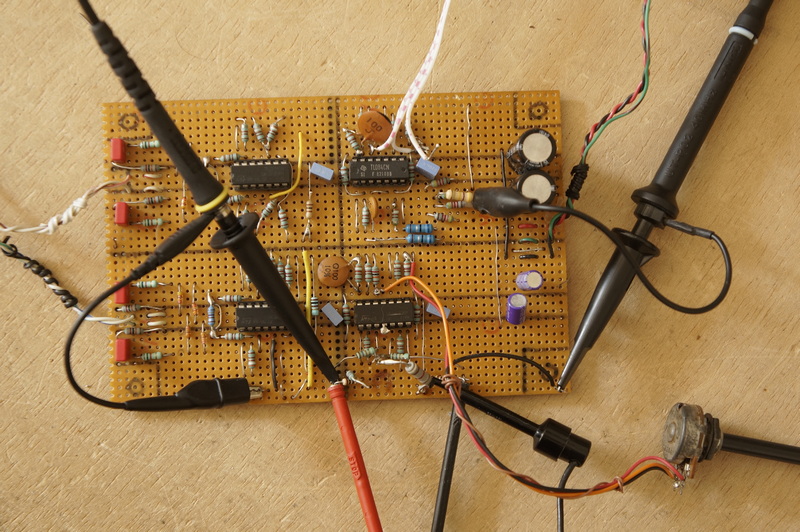

Avec quatre TL074 en stéréo, je fais une entrée symétrique, une commande de volume active, une sortie symétrique ( http://www.diyaudio.com/forums/analog-li...29952.html ) et une sortie flottante (circuit Forr...). Disons que ça fait 20 €, main d'œuvre non comprise.
Les performances objectives sont équivalentes à celles du Vacuum state RTO3B. C'est vrai que ce dernier a une esthétique plus finie qui en jette plus que mon petit assemblage.
