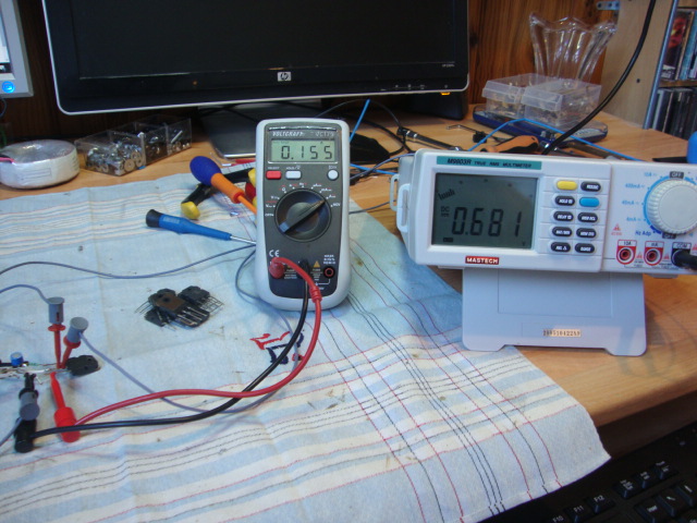

Bonjour Jean-Marc,
Ce matin, je suis allé sur ton site pour la "sélection" des transistors de puissance.
http://jm.plantefeve.pagesperso-orange.fr/comp.html
Comme il me semble, il n'y a pas de question idiote, je souhaiterai, STP/merci, un éclaircissement Sad
J'ai testé un 2SJ162 de mon stock d'après le montage préconisé.
j'obtiens cela pour une tension d'alimentation de 12 Volts (puisque c'est version que je réaliserai).
Soit 155 mA pour 680 mV.
Puis j'ai réglé l'ajustable entre la source et la gate pour obtenir 100mA. je lis sur le voltmètre 472 mV avec une résistance de grille de 470 Ohms.
Si je me reporte à ton message 26, dans la formule : (0.39V+0.82V)/12mA = 100R, à quoi correspondent 0,39 V (472 mV dans mon cas ?), 0,82 V, 12 mA ? Ou plus concrètement et plus directement, à partir des valeurs que j'ai relevé, quelle valeur de résistance de polarisation puis-je en déduire ?
Merci de ta compréhension et de ton aide... Désolé pour mon niveau lamentablement bas... Mea culpa, maxi mea culpa....
Cordialement, Dom.
