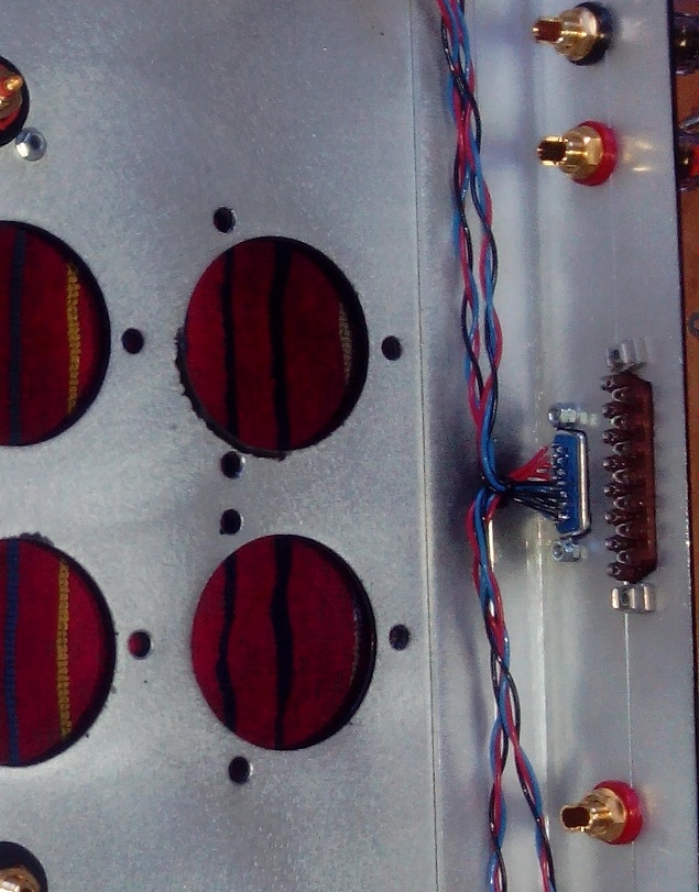

Bonjour Philippe,
Les alimentations des K4700 sont sur une prise à part ?
Cette nuit j'ai repensé à ta question qui m'avait surpris. J'ai "enfin" compris le sens de ta demande, du moins, je le crois...
Il y a bien deux connecteurs, un pour les protections :
et un pour les amplificateurs :
..Désolé... Et j'espère, avoir répondu à ton interrogation Rolleyes
Cordialement, Dom.
RE: ceci est un Cube...
Merci d'avoir pris le temps de répondre, c'est bien la réponse que j' attendais !
@ + Philippe.
