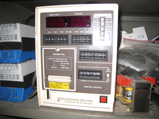

Finalement, j'ai tout ce qu'il faut, j'ai deux générateurs à décharge capacitive de 300 et 500 Joules, un coffret Myachi MM-316A qui peut contrôler tout ça et afficher (et imprimer) le courant jusqu'à 99999A ainsi que la tension de la bobine jusqu'à 10V.
Il me manque juste un Gaussmètre pour vérifier si l'opération a été un succès.
Il ne me reste qu'à trouver le temps de mettre ça en oeuvre, avant que ça parte à le benne pour cause de cessation d'activité..

Le contrôleur de courant MYACHI est un appareil de mesure que j'avais payé très cher à l'époque pour faire le diagnostic sur les soudeuses à décharge capacitives UNITEK, SOUDAX ou les soudeuses à transistors MAC GREGOR, ainsi que les soudeuses à molettes.
C'est un appareil professionnel dédié au contrôle de soudage qui mesure, imprime et fournit le signal à un oscillo.
Il est capable d'additionner les décharges, possède une boucle de capture et une entrée tension.
Celui là, je préfère le garder jusqu'à ma retraite définitive, mais un prêt est possible.
Voici une photo :
Tu peux me contacter en MP pour plus de renseignements.
