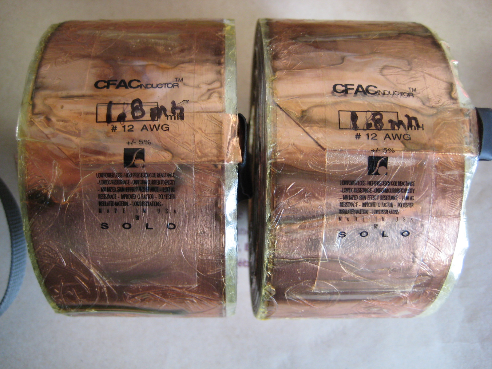

Si tu veux vraiment optimiser le remplissage,il faut utiliser du méplat!
#9
RE: Selfs de filtrage HP avec ou sans noyau ?
Ou en feuille de cuivre !
