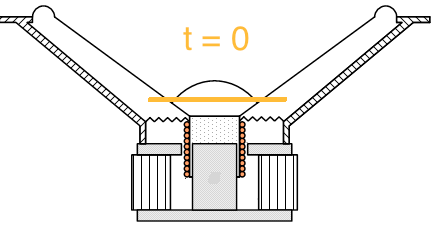

Bonjour Alain,
En partant d'une mesure en dual channel, la voie rebouclée
fait référence t=0. ("loopback as time reference")
Puis estimer le délai - le temps de vol du hp au capteur du micro -
en faisant coïncider au mieux la phase mesurée du hp avec sa phase minimum,
dans Rew: fonction estimate IR delay , fenêtre impulse, controls.
cdt
par là
environ..
Correct measurement of loudspeaker phase response is a difficult process. The summary below offers some guidance for determining minimum- phase response of a loudspeaker, so that time-of-flight can be calculated for this loudspeaker, and therefore the location of acoustic centre can be established.

Est-ce que quelques centimètres ont une grande importance compte tenu des longueurs d'onde en jeu pour un 38 cm ?
La réponse est à mon avis quelque part entre le cache noyau et la suspension, et elle me semble bien suffisante.

Même si on ne comprend pas bien l'anglais, c'est à ne pas manquer,
c'est très explicite et visuel, et valable pour toutes sortes de haut-parleurs:
https://www.youtube.com/watch?v=LFEwxEnpcos
La procédure doit être réplicable sur ARTA et REW.

Bonjour Forr,
Très visuel, en effet, quoiqu'il dispose amha d'un donnée théorique lui permettant d'estimer le délai d'une manière plus rapide et précise:
le passe bas en Butt2 à 10 kHz.
Le délai exact est donc obtenu en plaçant la phase à -90° à 10 kHz, ( phase minimum)
non en cherchant une courbe de phase plate en fin de bande:
cdt

Merci à tous pour vos réponses.
@Cristophe:
dans les basses ça sera environ 1/3 de la profondeur du cône ( en partant de devant, ce qui correspond environ à la moitié de ça surface) suivant le profil du cône.
C'est aussi ce que dit Dominique Petoin sur son site et ça me rappelle ce que disait aussi J.Hiraga pour les pavillons, propos dénoncés par JMLC qui lui, dans les cas des pavillons, indique clairement que le centre acoustique est au niveau de la membrane du moteur qui charge ce pavillon.
@Jimbee et xnwrx :
je pense aussi à quelque chose comme ça
@xnwrx
Oui, c'est a quelques cms près car il s'agit de régler un délai.
@Forr
Merci pour le lien
@Vincent
Je vais pour le moment m'en tenir aux propositions de Jimbee et xvwrx pour avancer dans mon projet de filtrage, mais dès que j'ai une minute, je fais des mesures.
