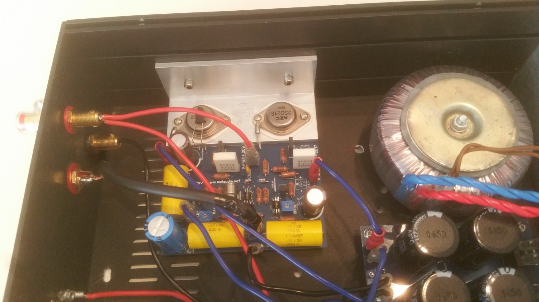

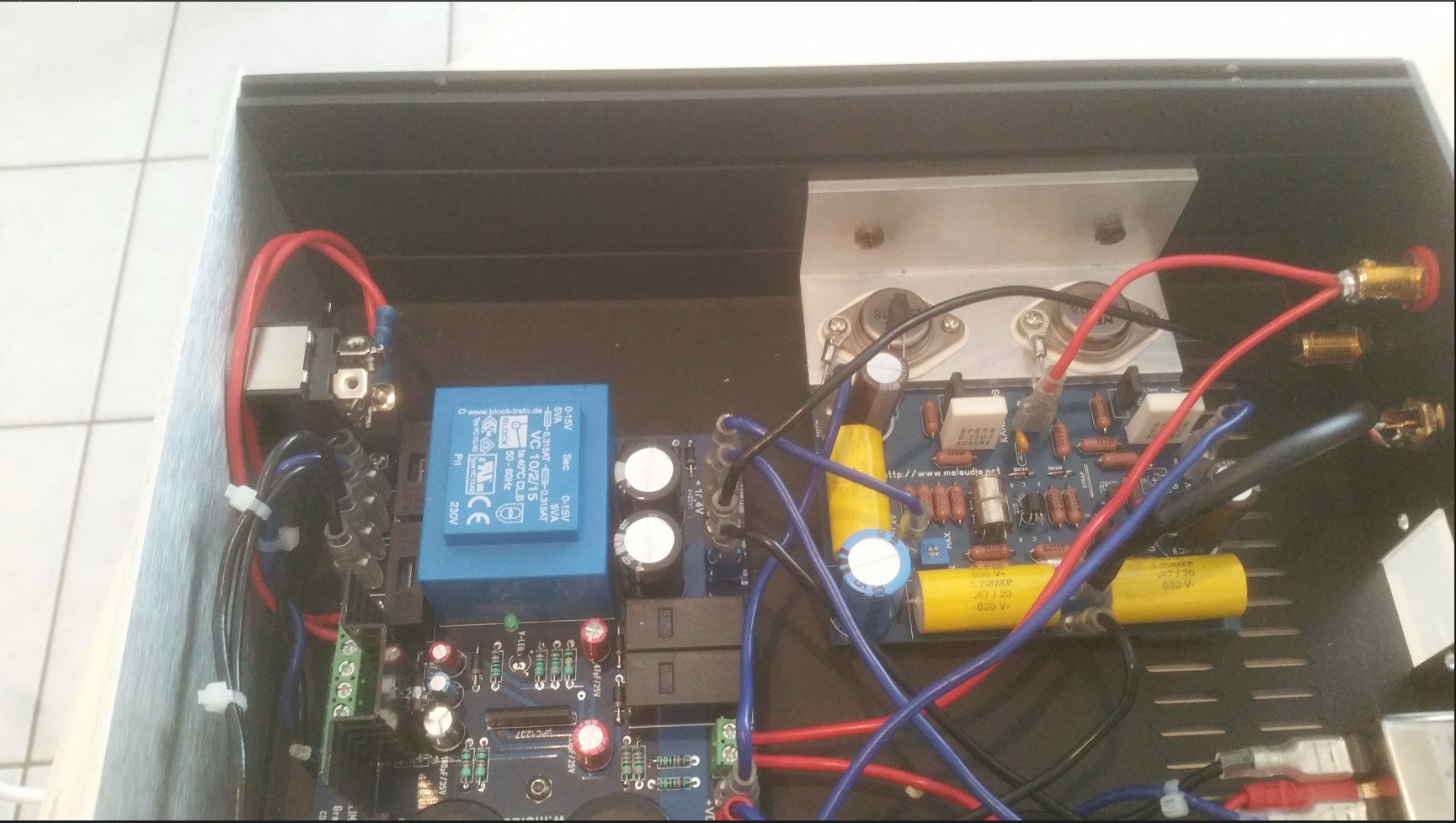

Effectivement l'intérieur est bien mis en valeur!
Il existerait aussi un extérieur? Un avant? Un arrière?
Messages : 2.918
Sujets : 37
Inscription : 12/11/2011
RE: K209 Grand_Floyd
C'est un boitier Hifi2000 Galaxy. Il est facile d'en trouver des photos.
Désolé, il manque la photo de devant...!
Il existerait aussi un extérieur? Un avant? Un arrière? Big Grin
Voilà un melaudien qui <pense .... >!
existerait aussi un dessus e un dessous ?
roger
