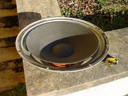

J'ai essayé après consultation de vidéos tutos Youtube de changer des suspensions mousse de vieux HP.
Les HPs sont repartis pour un second usage.
Maintenant il faudra que change deux ensembles bobine mobile, cône de HP Altec 515 8G.
J'ai effectué cela avec de la colle contact néoprène.
La maladie des HP suspension mousse est bien réelle (cela tombe en poussière) (Tannoy, et nombreux HP grand public)
Il existe aussi sur certains HP des suspensions en caoutchouc néoprène qui ne se décomposent pas.

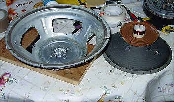

C'est de la colle à bois vinylique si je comprend bien ou colle blanche, avec celle ci on a davantage de temps pour placer ses éléments.
Avec la néoprène il faut placer cela assez rapidement car cela prend vite.
Je n'ai pas décollé la bobine mobile solidaire du cône, pour cela de l'Araldite doit convenir.
C'est la première foi que je fait cela, les colles des kits de réparation sont des colles contact à prise rapide marron ou incolore assez semblable à la néoprène.

J'ai fait refaire la suspension de Tannoy HPD 385 à la maison du Haut Parleur à Lyon par des suspension Tannoy d'origine (joint périphérique mousse+spider), la suspension HP étaient trop souple, en soufflant dessus le cône bougeait.
Il existe par contre pour les HP à suspension tissu petits plis une sorte d'enduit noir ou transparent passé sur les plis, je ne sais pas de quelle substance il s'agit?
Les HP que j'ai réparé sont des boomers d'enceintes JBL R123 (modèle grand public)
Le nettoyage prend bien plus de temps que la réparation.
