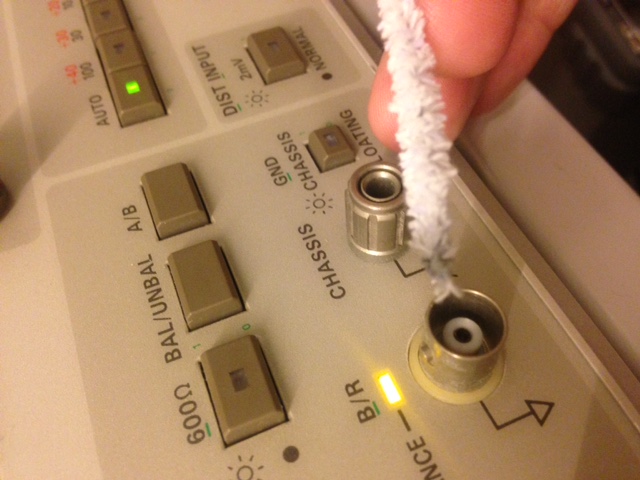

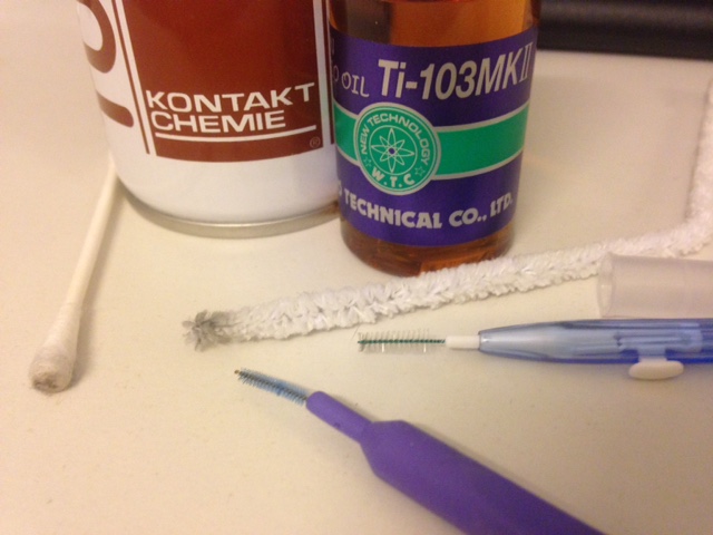

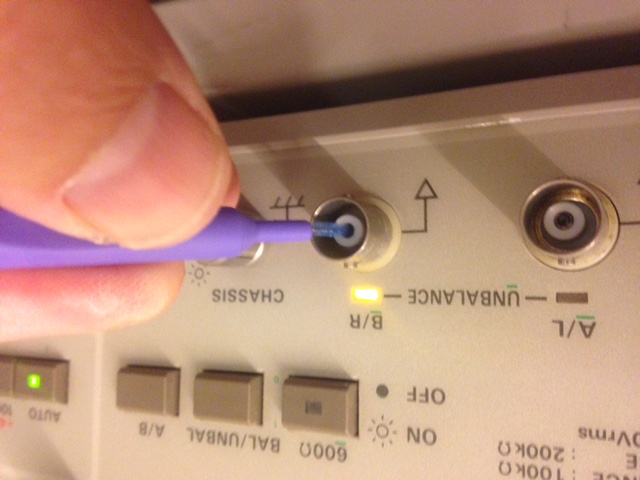

Le secret des mesures qui titillement les -120dB, appliquez les trucs et astuces d'audiophiles...
Nettoyage et huilage des contacts, mais aussi câbles récents, de qualité car un câble récent aura des connecteurs en bon état.

ce que je cherche dans le cas de contacts à faible pression comme des BNC, ce n'est pas forcément la résistance la plus basse, mais une chute de tension si possible faible mais surtout stable, d’où le huilage du contact pour réduire les effets corona? d’ionisation? des forces de Coulomb? EMF? thermique?
