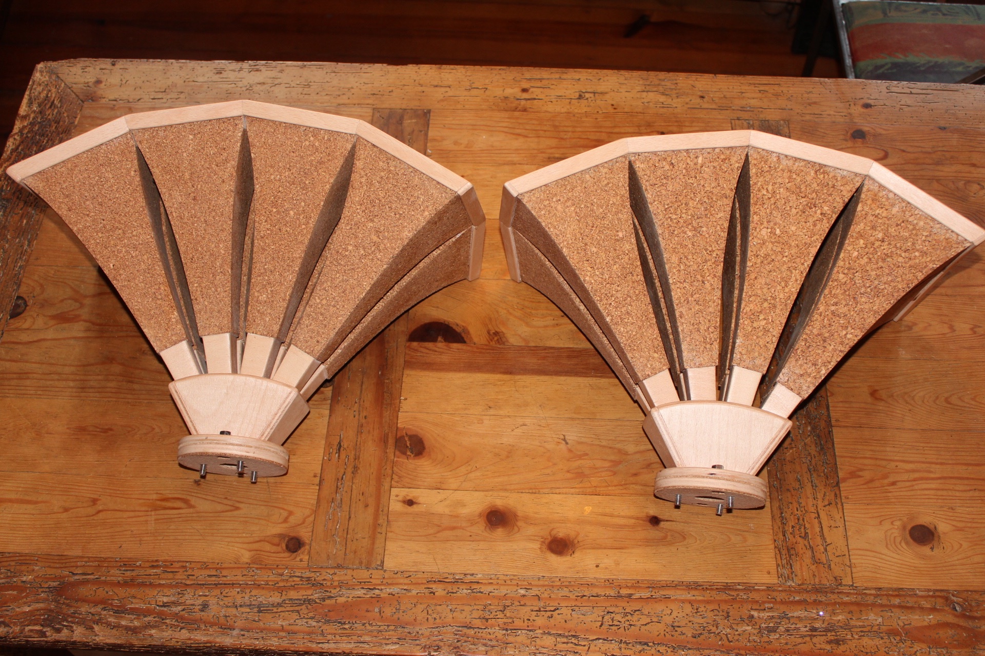

Une paire de Markus Klug MK H808 pour compression 1" à vendre.
Je les ai acheté à Markus en début d'année, elle sont comme neuves.
Photos complémentaires à la demande.

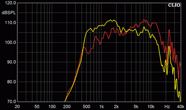

Il me semble que le pavillon délivre du 400 (voir le Clio que Markus m'avait envoyé) mais c'est limite pour la distortion.
L'embouchure n'est pas modifiable à moins d'abimer le pavillon.
Pour du 1.4" il vaut mieux commander à Markus les pavillons adaptés.

Ce sont de très beaux pavillons pour fabriquer des répliques de Iconic Lansing.
Avec une compression 1 pouce performante, comme la TAD 2001, ou en attendant d'avoir assez de sous, une Faital Hf10AK.

La TAD 2001 est une des rares 1 pouce à descendre très bas et à monter très haut. Elle descend olus bas que beaucoup de 1,4 pouces ou 2 pouces.
Avec un 808, c.est le cut-off du pavilllon qui sera limitant.
En coupant à 800 assez raide, la Faital devrait suivre.
Oui, on peut se passer de tweeter avec un 808, si on choisit la compression qui va bien, tel que j'ai indiquė plus haut.
