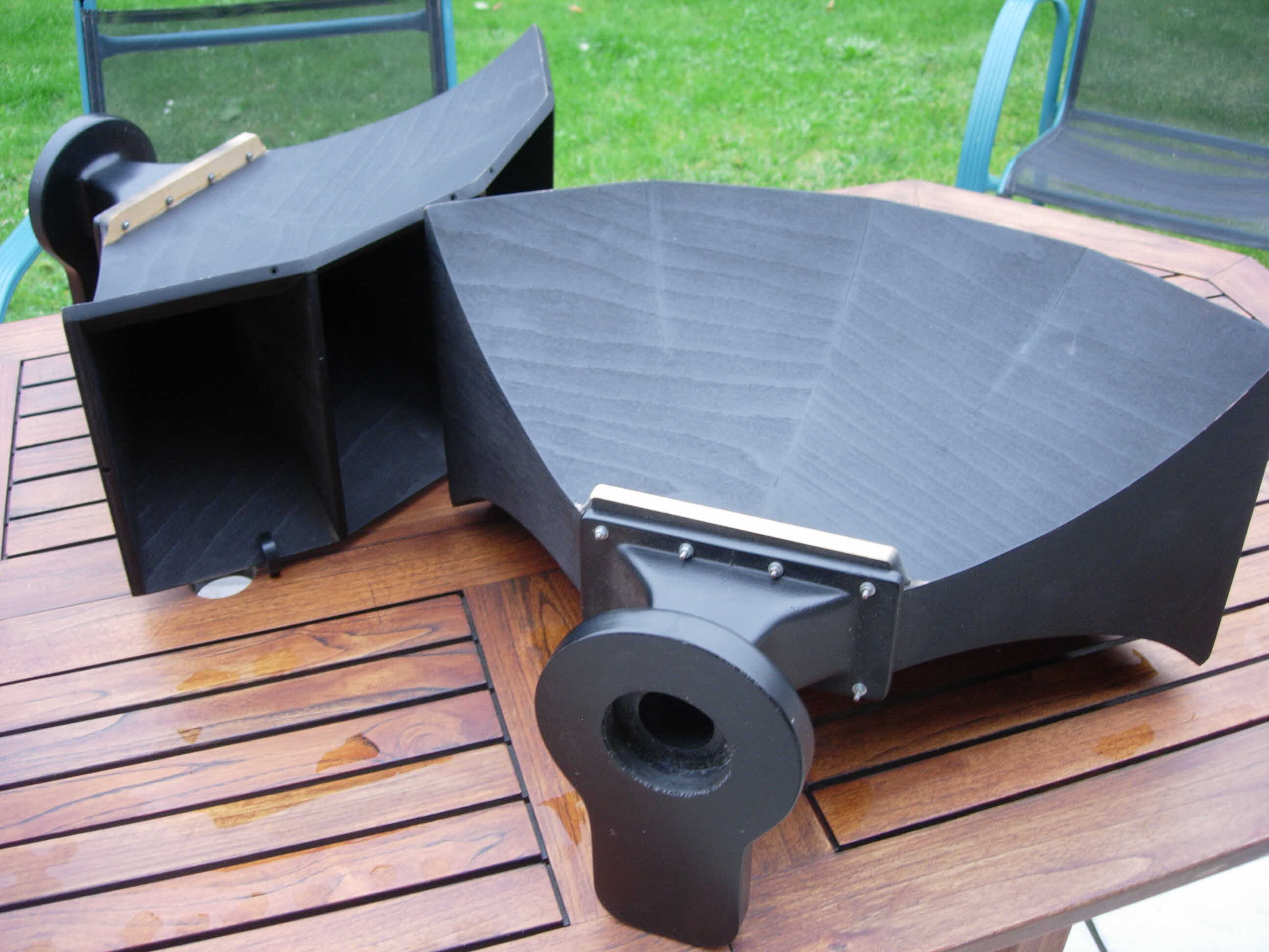

Le modèle sur la photo est du même type , mais conçu pour des moteurs 1,4 Philips ou moteurs même filetage .

roger a écrit :Le modèle sur la photo est du même type , mais conçu pour des moteurs 1,4 Philips ou moteurs même filetage . Filetage type Vitavox S2 / S3 ? Salutations Rémy

bonjour rémy,
oui , filetage comme S2 / S3 ,ou similaire : Moteur BAF, 284 Lansing, 287 Altec Bien entendu ,l'extension du pavillon est identique au pav Onken 5oo Hz, mais un peu plus court de mémoire que le pav. Altec 511 B Celui que tu possèdes s'accorde mieux au TAD 2001. roger
