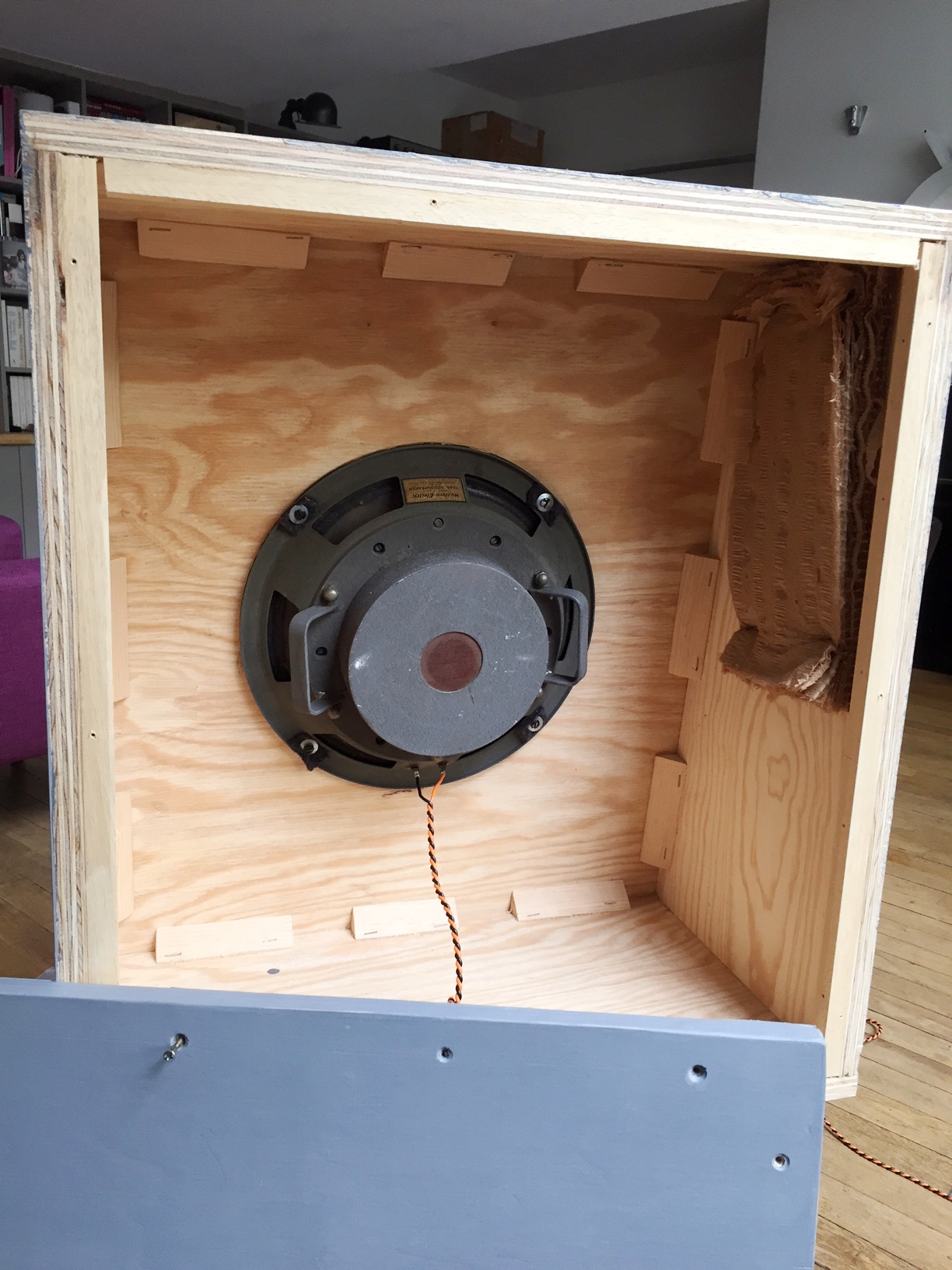

J'ajoute un morceau double couche en haut à droite de l'enceinte :
C'est très différent. Le médium a pris un relief étonnant, les basses sont bien plus équilibrées et présentes, mais elles restent ''molles'' et ''rondes''.
Je garde.

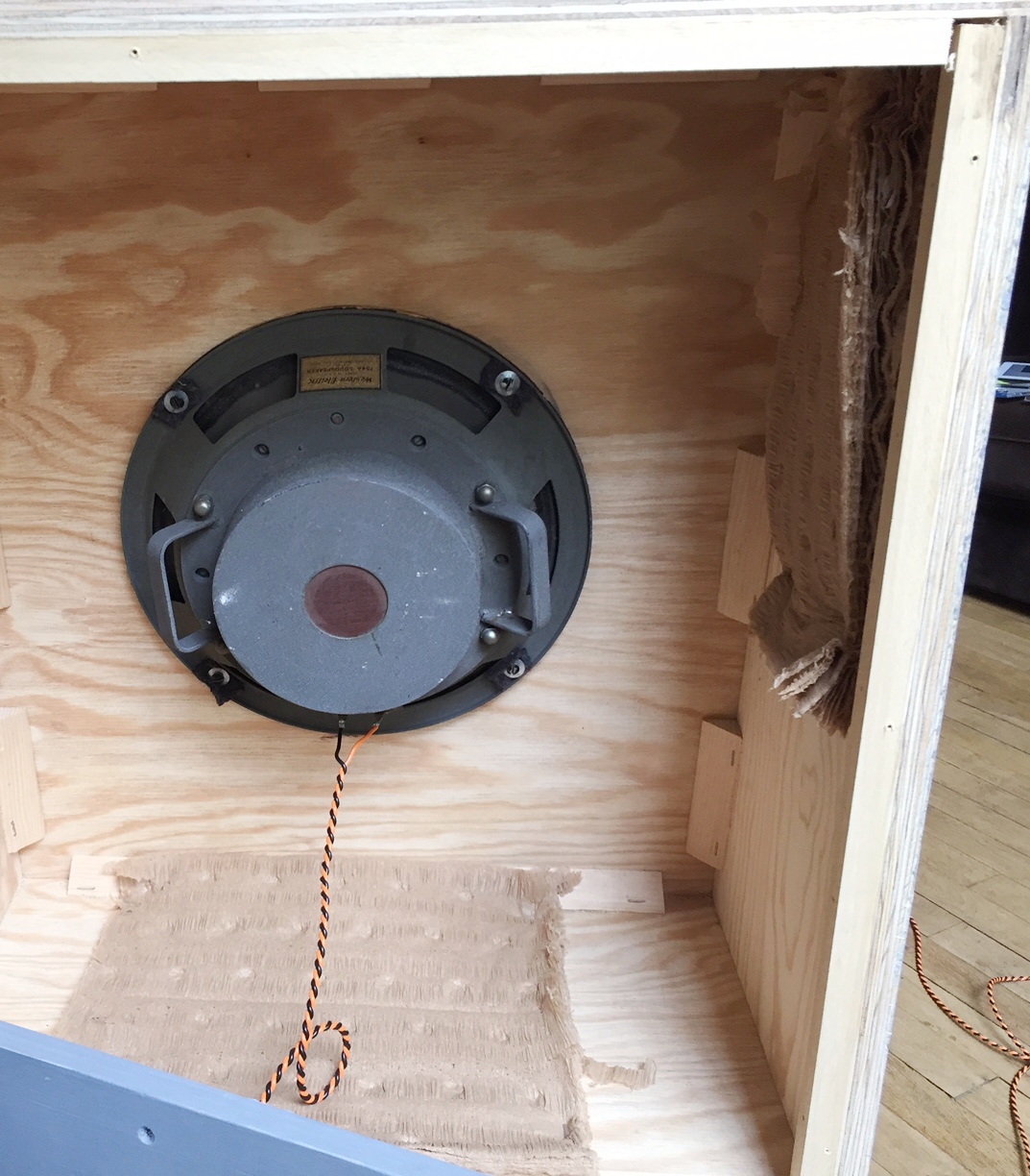

Je déplace le morceau dans le fond en bas:
Assez nettement mieux, l'ensemble conserve sa cohérence sonore et les basses gagnent encore en précision et définition.
Je garde.

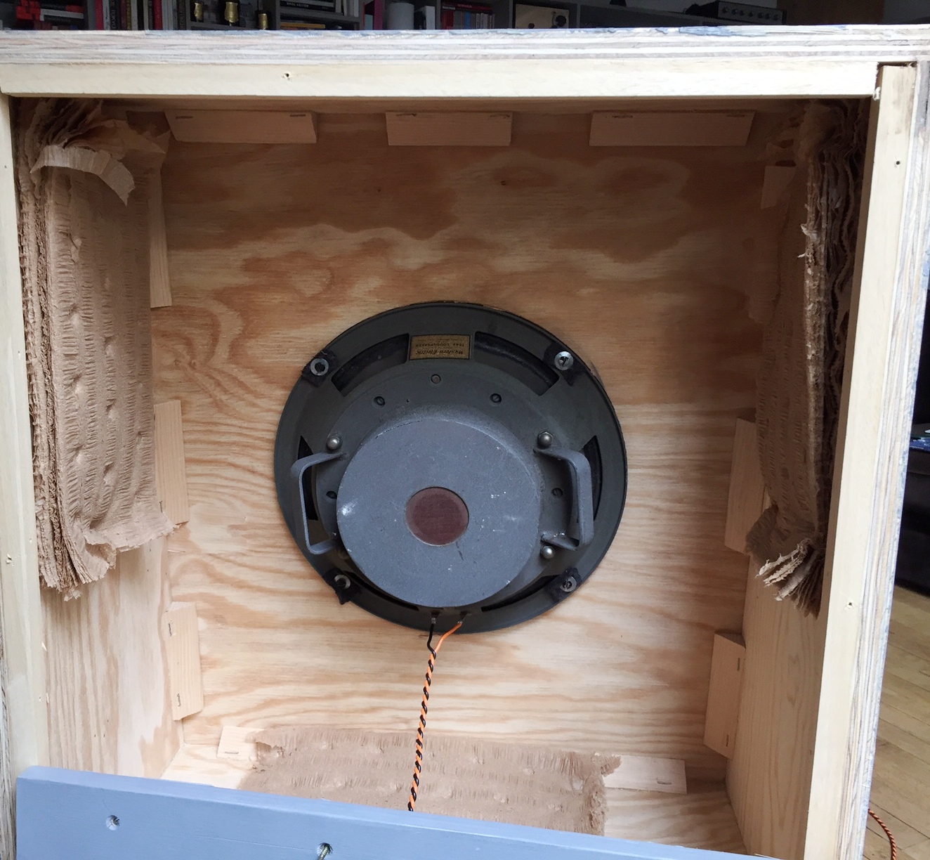

Je teste un morceau additionnel en fond faisant f&ace à l'arrière du HP :
J'hésite, le résultat est proche avec ou sans ce dernier absorbant additionnel.
Sur certains disques il semble que le médium soit plus doux, un peu moins de tonique.
Finalement, je garde.

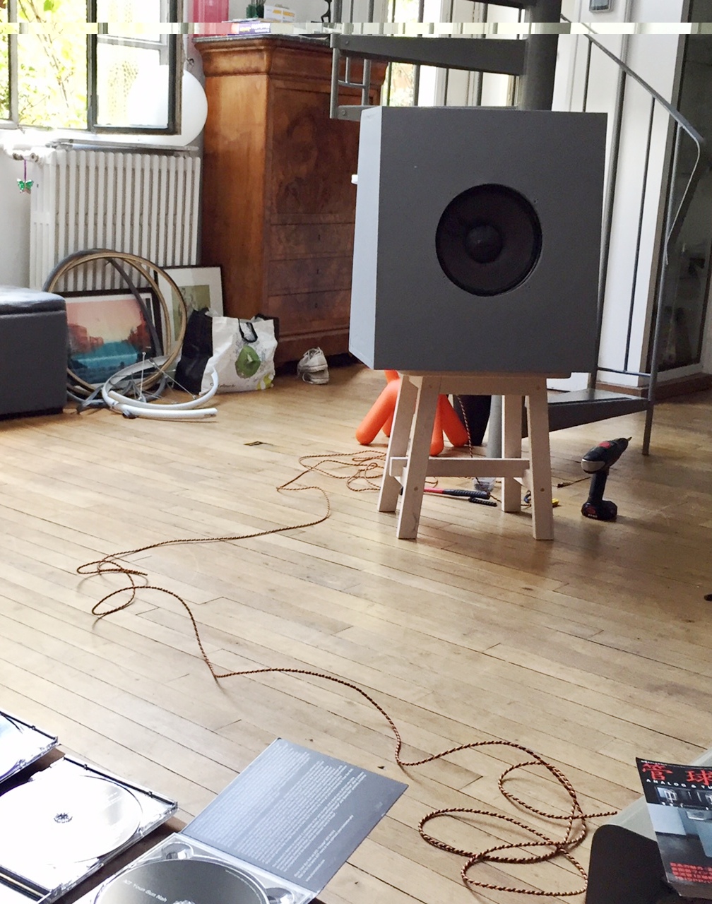

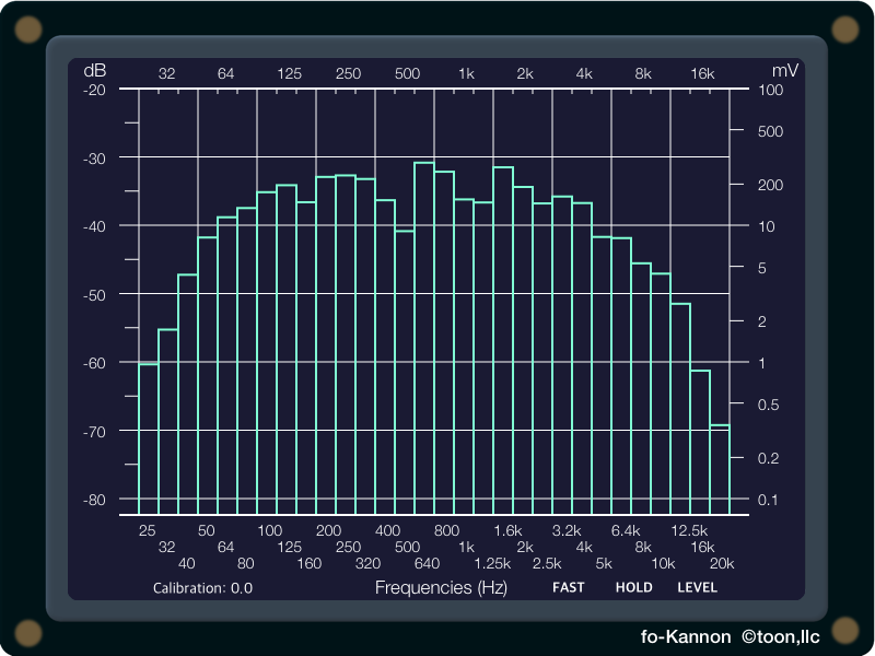

Voilà pour information le résultat final à 1m / 15° totalement brut.
- Pas de grave, pas d'aigu (c'est typiquement du large bande),
- bande de l'ordre de 65-6000Hz c'est suffisant et équilibré.
- la loi des 400000 est bien respectée, c'est l'essentiel.
