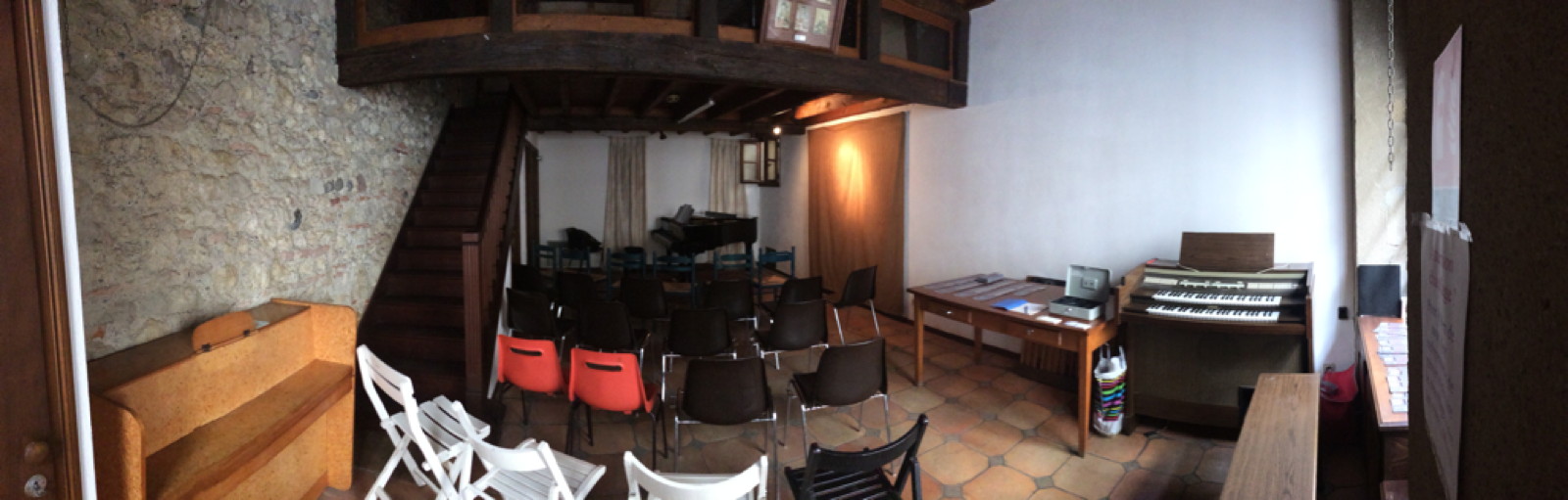

J'arrive un peu avant le début du concert et je n'ai que 20 minutes pour m'installer (je mets environ 1 heure quand j'opère à l'église, sans contrainte).
[Image: attachment.php?aid=18017]

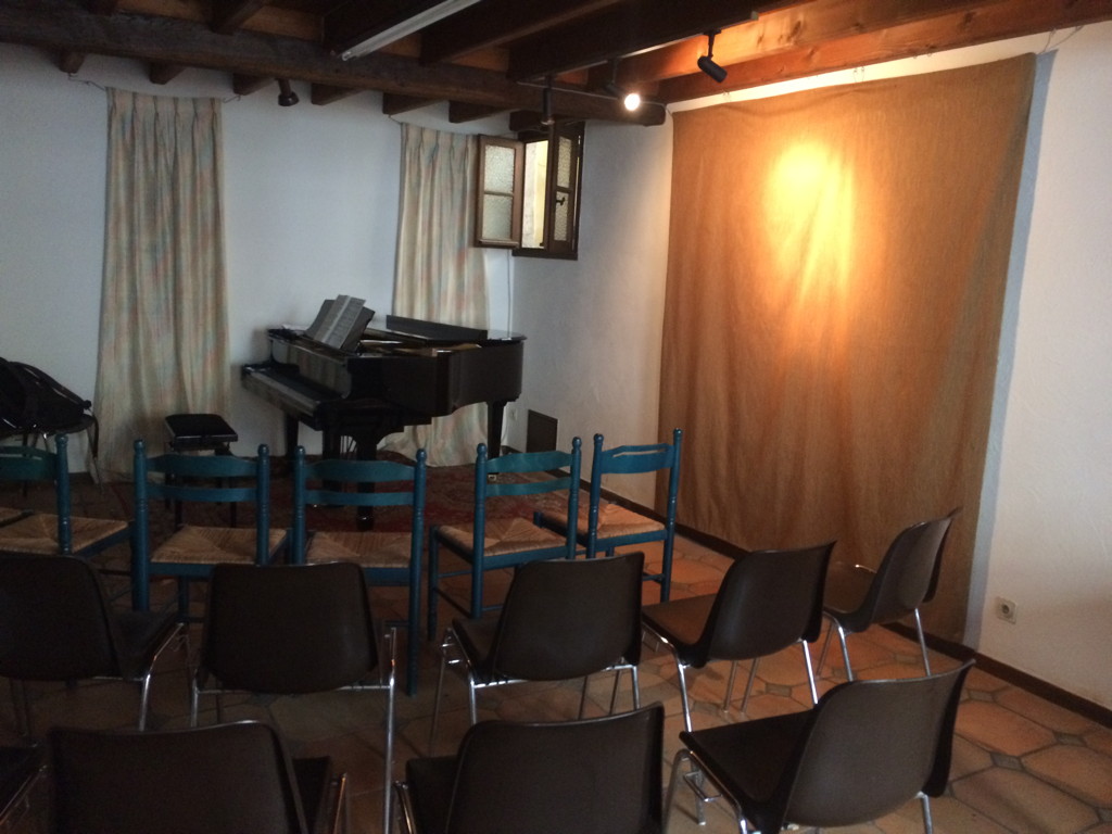

Enfer et damnation, je n'ai pas les 3 mètres de recul et la moitié de la salle dont la "scène" est sous une mezzanine qui doit culminer à 2m20.
[Image: attachment.php?aid=18018]

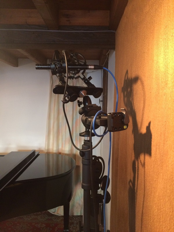

Ensuite, une autre mauvaise pioche, de l'endroit où je suis posté tout proche des micros, je trouve le son pas propre, dû à la proximité du mur latéral de la salle.

Une vue de Luan au piano pendant le concert. Le piano est seulement entrouvert, autrement le niveau sonore serait trop élevé pour la pièce.

- Et si le piano était installé à la place de l'harmonium?
Tous le monde y gagnerait. Le piano, en profitant d'une plus grande hauteur, pourrait développer ses transitoires et ses harmoniques. Mais peut-être que la photo est trompeuse (grand angle ?).
Tu pourrais même installer ta régie son sur la mezzanine. Les auditeurs, quand à eux, seraient cantonnés sous la mezzanine. Leurs bruits de chaise, leurs ronflements, leurs pets et autres borborygmes seraient amortis avant de parvenir à tes micros.
Accessoirement, il serait plus facile de mettre en scène l'entrée de l'artiste par la porte d'accès.

En arrivant, j'ai demandé si on pouvait reculer le piano, juste pour donner plus de recul aux micros.
Mais on n'a pas le droit de bouger les éléments, la salle servant également à d'autres usages.

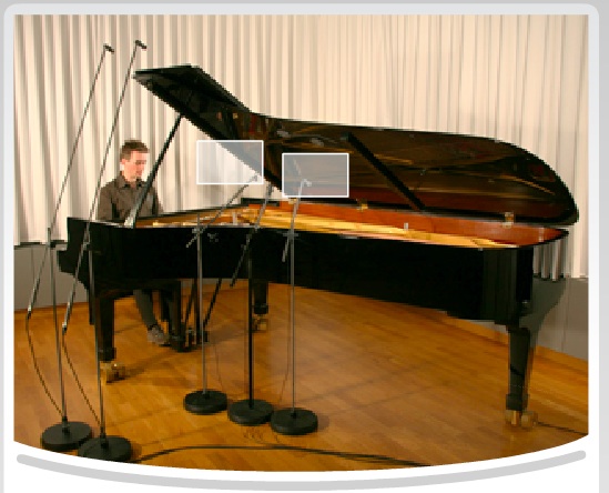

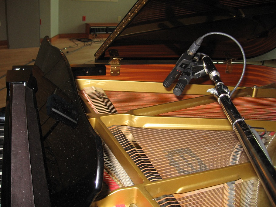

En moins radical, je pensais à une position semblable à celle
décrite ici : http://www.schoeps.de/showroom/
2 x CCM4
adaptable, en jouant sur la hauteur, au piano entrouvert
( augmenter de 15 à 25 cm l'ouverture si possible )
