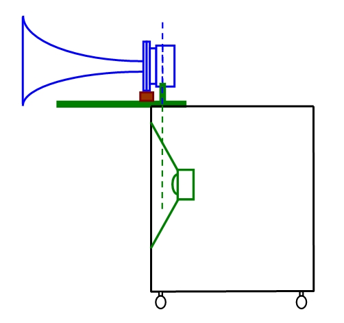

Le problème est donc d’aligner correctement des HP dont l’un deux est équipé d’une chambre de compression montée sur un pavillon :
Il faut donc pour aligner acoustiquement les haut-parleurs réaliser un montage de ce genre :
On voit tout de suite le coté pratique de la chose !

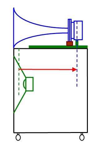

Mais avec le filtrage du type Linkwitz-Riley à 24 dB/octave on a un décalage de 360° soit une période qui vaut à une fréquence de coupure de 600 Hz : 34/600 = 56 cm.
Il faut donc reculer le pavillon de 56 cm pour obtenir un alignement correct.
Le raisonnement est-il juste ?

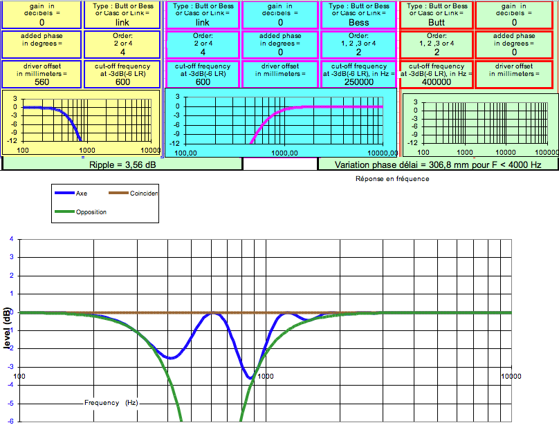

J'en suis au message 109 ou Greg écrit en réponse à ta question n°5 :
Donc oui, on peu bien obtenir une impulsion "unique", sans trace de décalage entre des transducteurs ayant leurs "centre émissif" décalés.

C'est bien, continue à lire et reviens vers nous avec des mesures. ?
Attention, à la fin, Greg a publiė des mesures corrigėe avec rephase.
