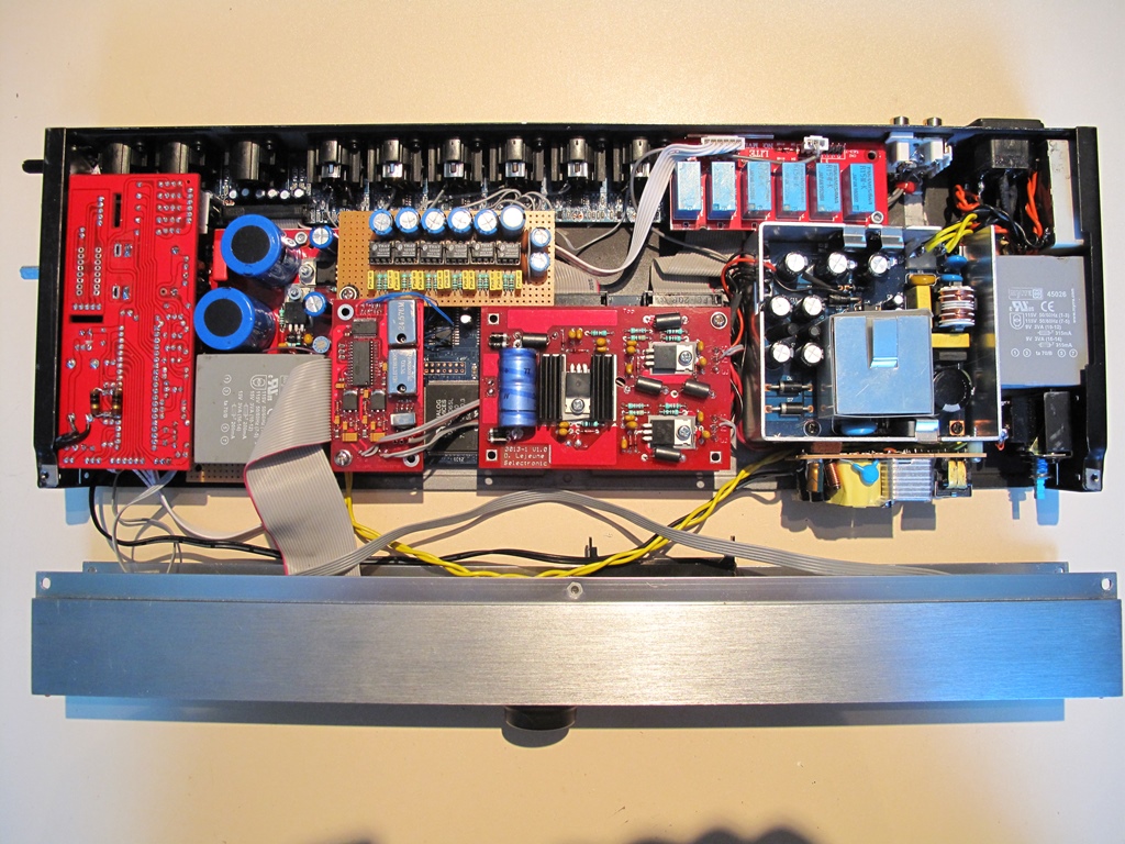

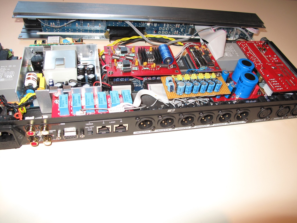

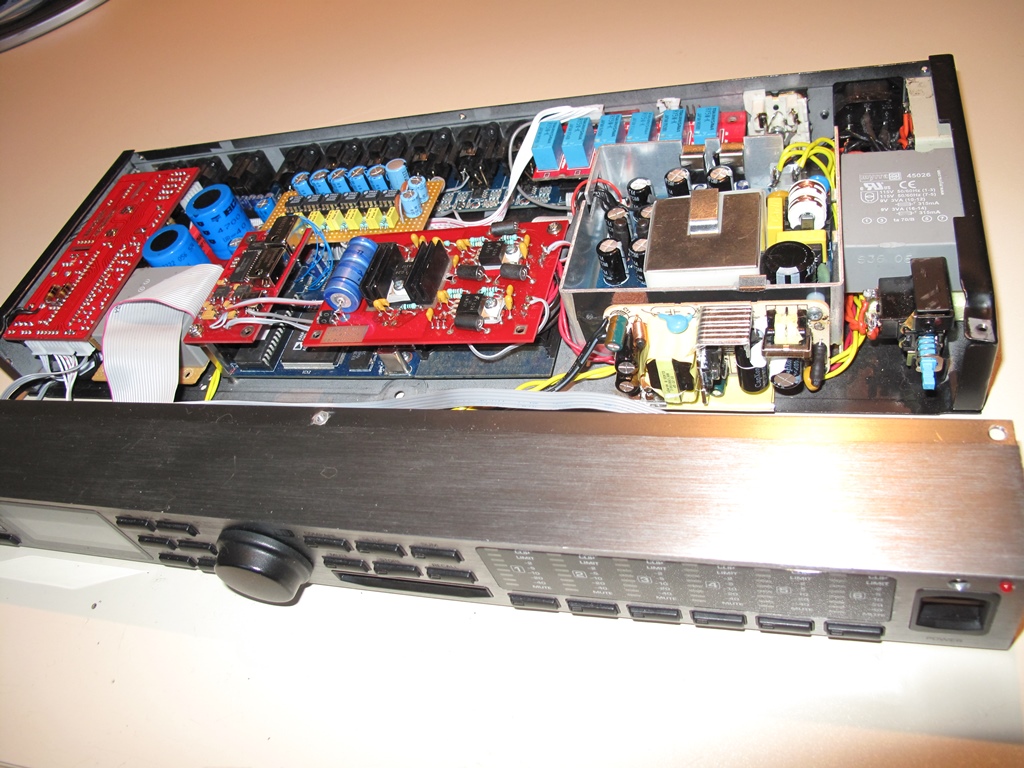

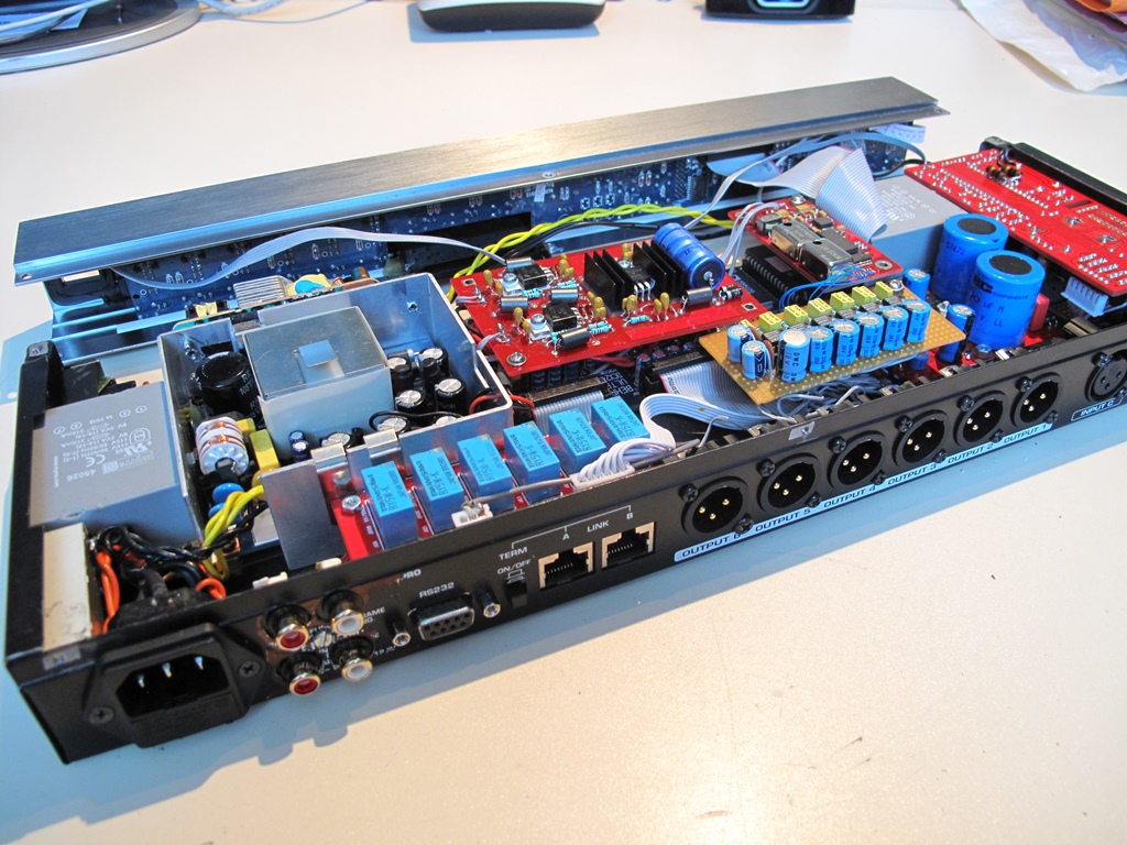

Du temps où j'utilisais un DCX2496, j'ai eu à répondre à cette même interrogation. "Ma" solution a été de modifier mon DCX2496.
J'y ai intégré notamment 4 entrées SPDIF et une commande de volume à 6 voies, le tout piloté par une télécommande. A ma connaissance, peu de DCX2496 ont subi une telle quantité de modifications. Les photos jointes parlent d'elles-mêmes.
Je ne me sers plus de cet appareil. Il pourrait être à vendre...
