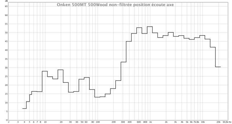

Par simple curiosité, je suis retourné voir sur le forum une mesure de mon ancienne Onken OS-500MT, qui n'est pourtant pas une compression pour le bas-médium:
https://forums.melaudia.net/attachment.php?aid=14217
J'étais surpris de revoir comment elle se comporte à la mesure à 350 Hz. Prendre note que ma mesure présente une échelle de 5 dB et la tienne de 10 dB.

Pa contre, quand je regarde ta courbe de ton Onken, je vois un trou entre environ 1KHz à 2 KHz de 10 dB et comme je l'expliquais, personnellement si j'avais eu ce genre de cas dans la courbe de mes 292, je n'aurai pas aimé...

Quant à mes mesures, je suis loin de la chambre anéchoïque. Le trou n'est plus là à la position d'écoute (environ 3m), mais il y a des toniques:
Sinon, une fois filtré passivement, ça tient dans +/- 3 dB. On peut aussi choisir de déplacer le micro pour obtenir une meilleure mesure!
