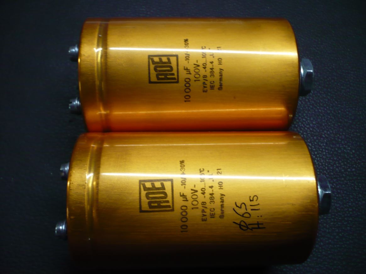

RE: Condensateurs électrolytiques de filtrage
J'ai ça en NOS, mesurés 10580µf et 0,02 ohms chacun.
Hauteur fixation électrique comprise, mais hors fixation mécanique.
30 euros la paire récupérable à Ablon.
Vincent

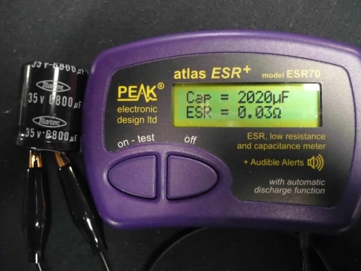

Bonjour Pascal,
Voici un exemple de condensateur à changer.
Est ce le même critère qui te fait changer les tiens ?
Vincent
