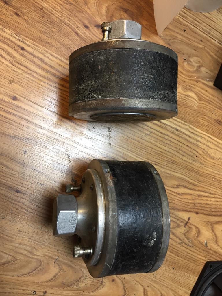

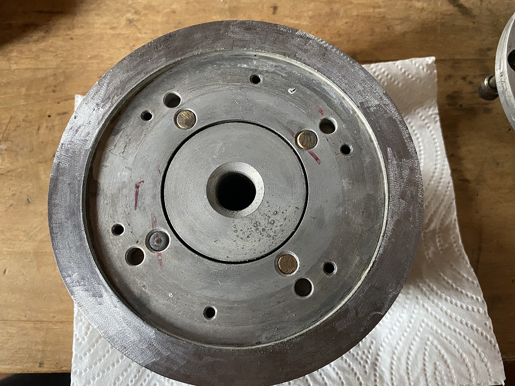

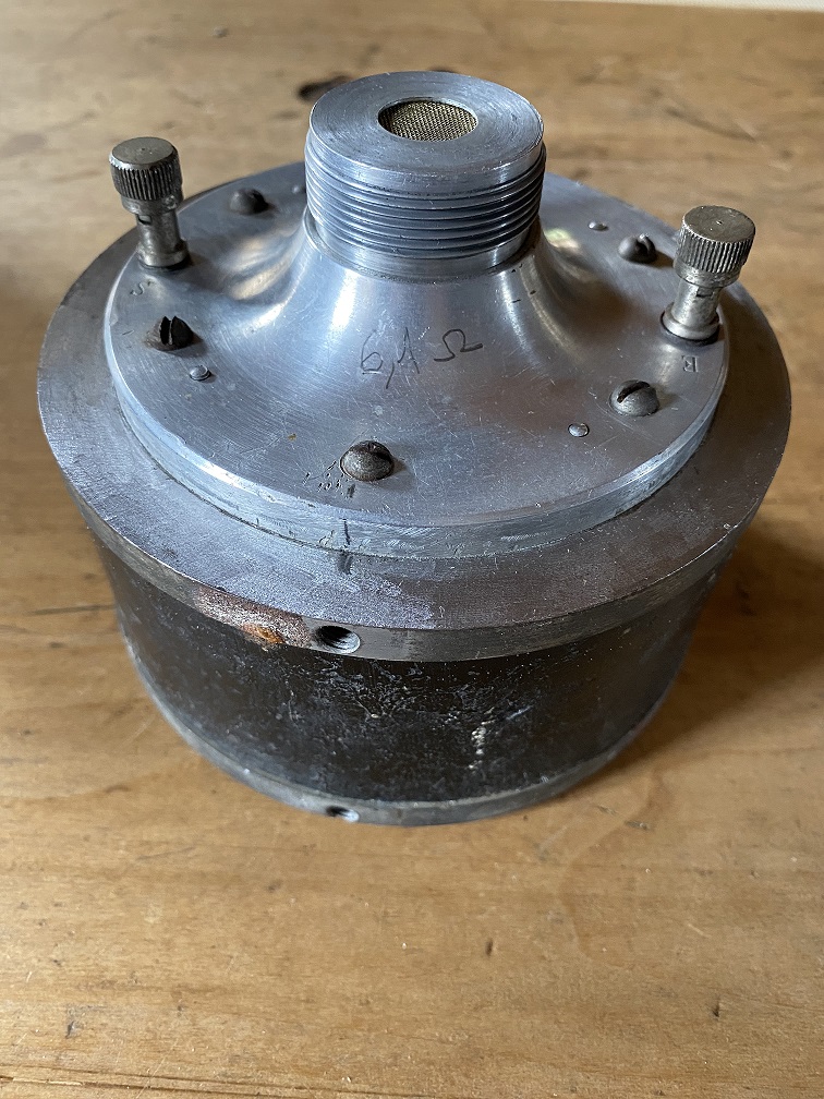

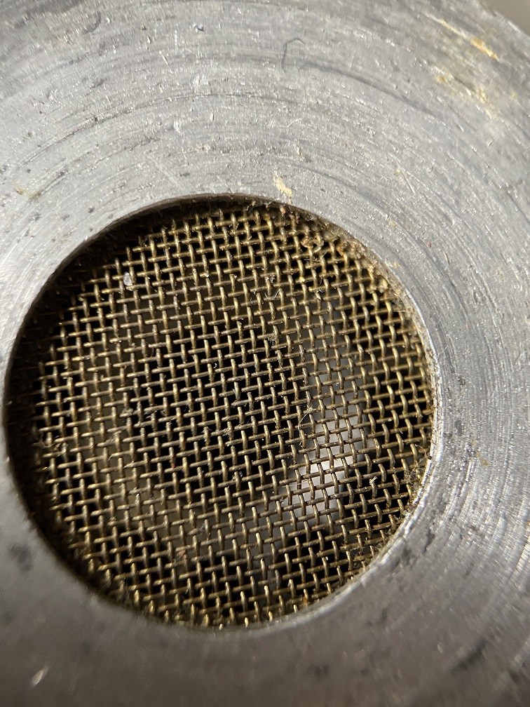

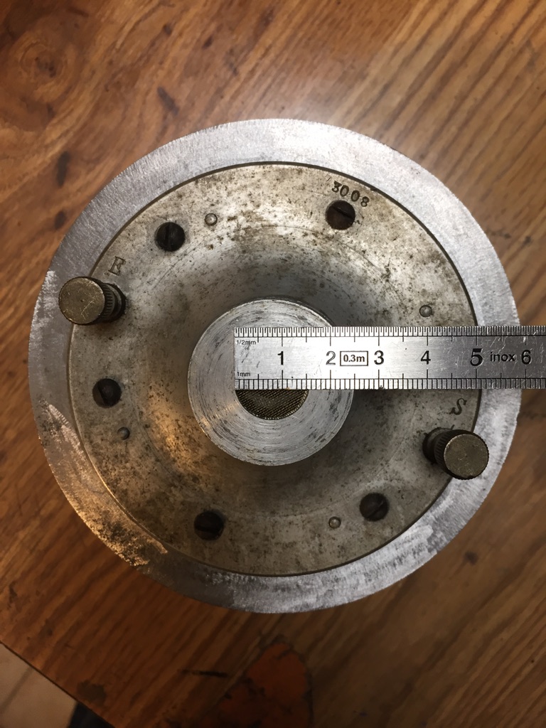

Quelqu'un a t'il un peu plus d'info's sur ces compressions Ferrivox ?
Entre autre; modèle et "quid" du type de membrane monté sur ces compressions ? Moteur de 5,7 kg pièce et 13 cm de diamètres. La pièce de phase est du style "paper pot" des anciennes Tannoy. La différence est ici une pièce de phase concave à la bouche avec un grand trou circulaire central derrière la grille anti-poussière et douze petits percements périphérique également cylindriques cernant ce percement central. Cela me semble peu commun comparé au compressions existantes sur le marché à l'époque. Quelques photos pour illustrer.
Crdt , Marc

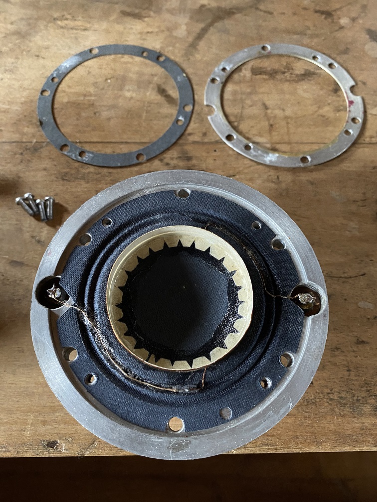

Après démontage et nettoyage de l'entrefer, les impédances mesurées sont toutes les deux à 6,2 Ohm. Plus qu'a faire réaliser la pièce pour l'adapter sur un pavillon et essais en deux voix.
Crdt , Marc

Il semblerait que la membrane soit faite de papier / carton imprégné au toucher et à l'aspect.
Quelle expérience de ce type de membrane utilisée dans une compression ? On connait la phénolique assez largement utilisée, mais quid du papier imprégné ? D'avance merci pour vos avis...
Crdt , Marc
