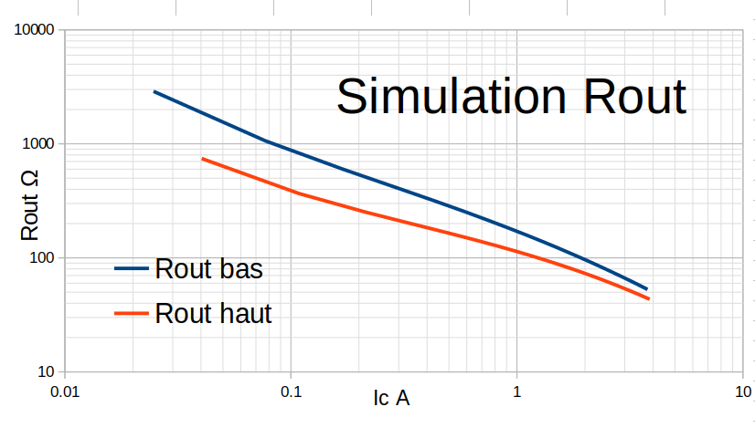

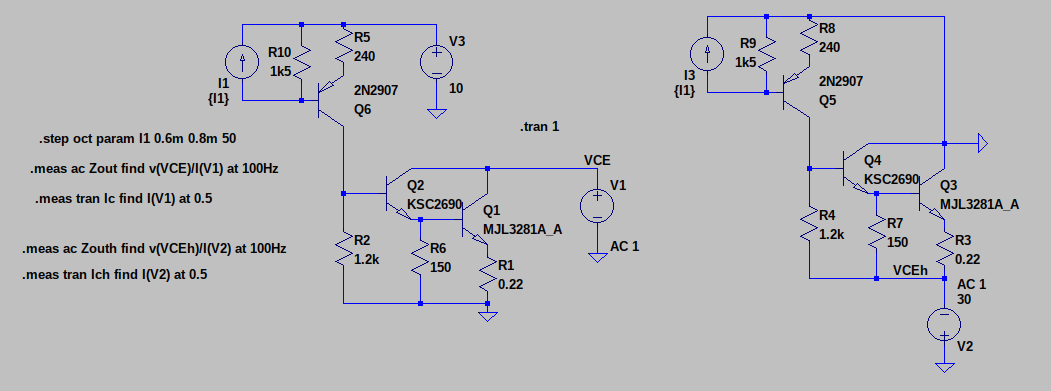

Pour voir j'ai fait tracer à ltspice les résistances de sorties des 2 moitiés en fonction du courant collecteur :
Et les courbes obtenues:
Les mesures sont faites en injectant une tension AC de 1V à 100Hz sur les sorties. Les courants collecteurs sont définis par les valeurs des sources de courants I1 et I3.
Cela reste une simulation dont les résultats dépendent complètement des modèles utilisés mais cela devrait déjà donner une bonne idée.

Il semblerait donc que les impédances de sortie de chaque branche du push-pull ne soient pas identiques, ce qui était ma première impression.
Peut-on en déduire que les deux transistors de puissance fonctionnent en émetteur commun ?

Merci pour cette investigation supplémentaire. Mais j'ai l'impression que les deux moitiés ne sont pas soumises aux mêmes conditions (#81) :
- Schéma de gauche (moitié du haut) : le générateur amont (Q6) sous 10V fixe ; le NPN de puissance sous 0Vdc (?) + 1Vac
- Schéma de droite (moitié du bas) : le générateur amont (Q5) et le NPN de puissance sont sous 30Vdc + 1Vac

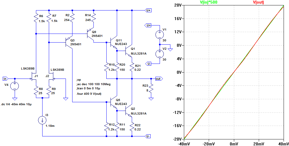

Ci-dessous, un tracé illustrant la bonne symétrie de fonctionnement et la bonne linéarité de cette structure, dès la boucle ouverte. Cette fois de -2,5A à +2,5A (courant de repos à 75mA).

Donc le transistor "du haut" est bien un collecteur commun, et celui "du bas" un émetteur commun.
Je n'arrive pas à comprendre la simulation de Jean Marc... ni le fait que les impédances de sorties soient identiques sur chaque branche.

RE: Le facteur d'amortissement idéal pour les nuls
(24/07/2021-09:50:56)6336A a écrit : Bonjour à tous
la résistance interne de l'étage précédent et le fait que le courant d'entrée passe par la charge de sortie font que la moitié supérieure n'est plus tout à fait un émetteur commun mais pas un collecteur commun pour autant. A chacun de voir comme il veut, pour ma part c'est les miroirs de courant avec du gain que je préfère.
En attaquant l'étage de sortie par un transfo le courant d'entrée ne passerait plus par la charge et la résistance de l'étage précédent n'aurait plus la même influence. Dans ce cas on pourrait voir 2 émetteurs communs ou 2 miroirs de courants mais plus de collecteur commun.
Me semble que ce genre de topologie avec un transfo inter étage avait cours du temps des débuts des semi-conducteurs et des transistors au géranium.
