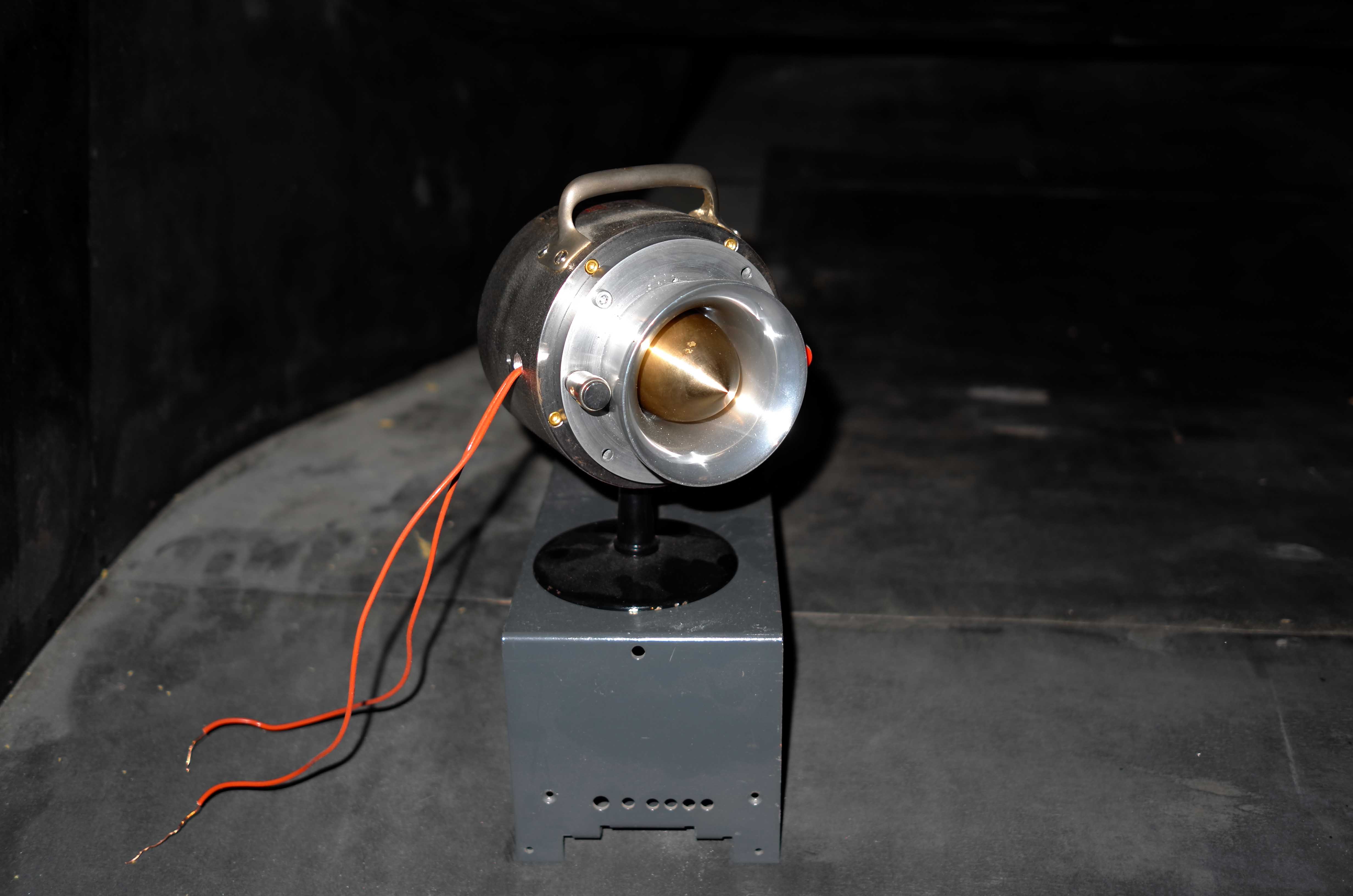

Jean François, le week-end du 28 tu verras tous les progrès que j’ai réalisé sur les tweeters, j’ai super bien bossé! Il y aura de nombreux amis audiophiles et Christian T le fabricant des chambres de compression Lamar .
Comment résister à une telle invitation ?
Ma dernière écoute avec la première mouture des tweeters date déjà de trois mois, une écoute somptueuse sur un superbe système, une des meilleures à vrai dire …

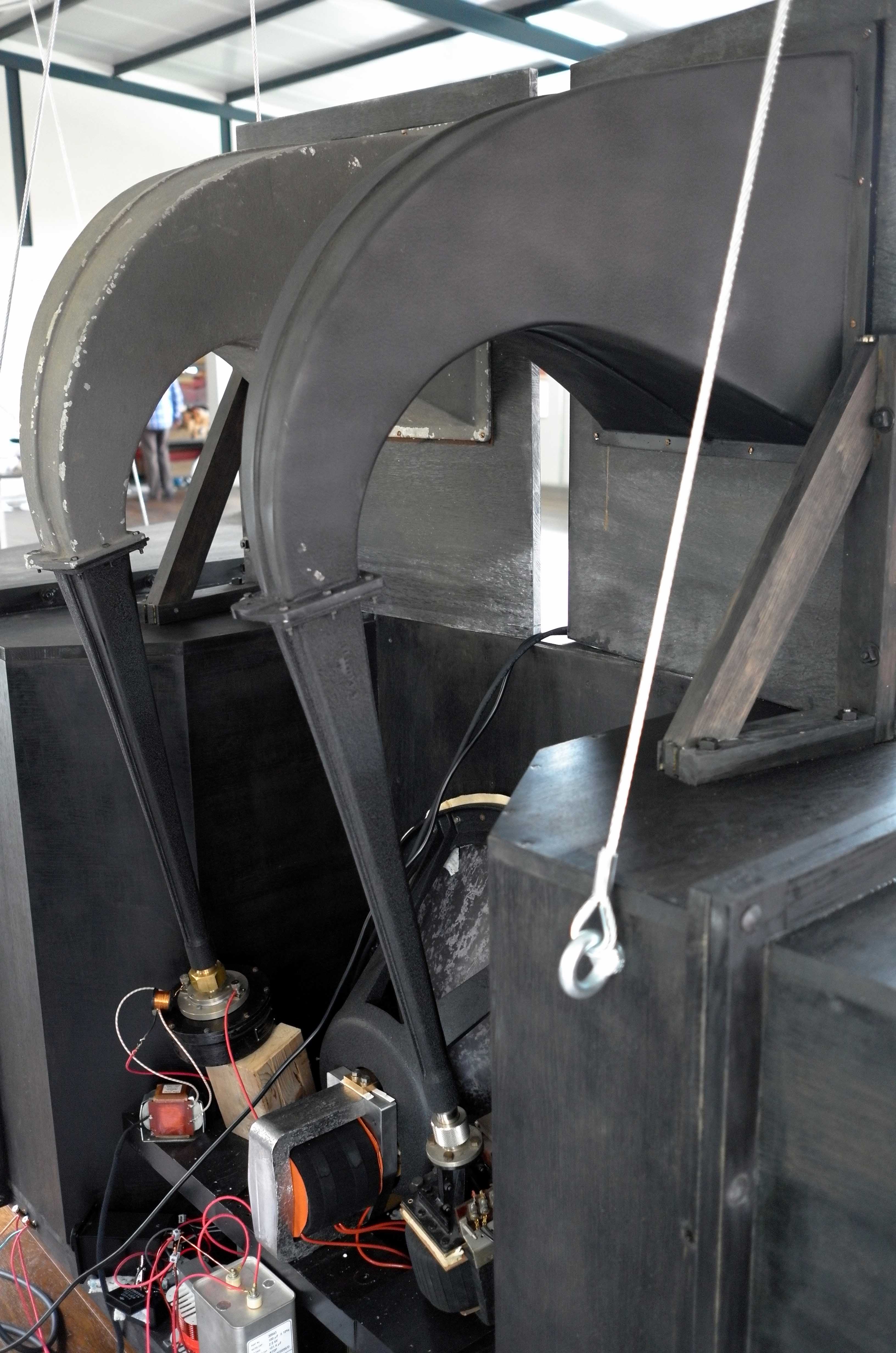

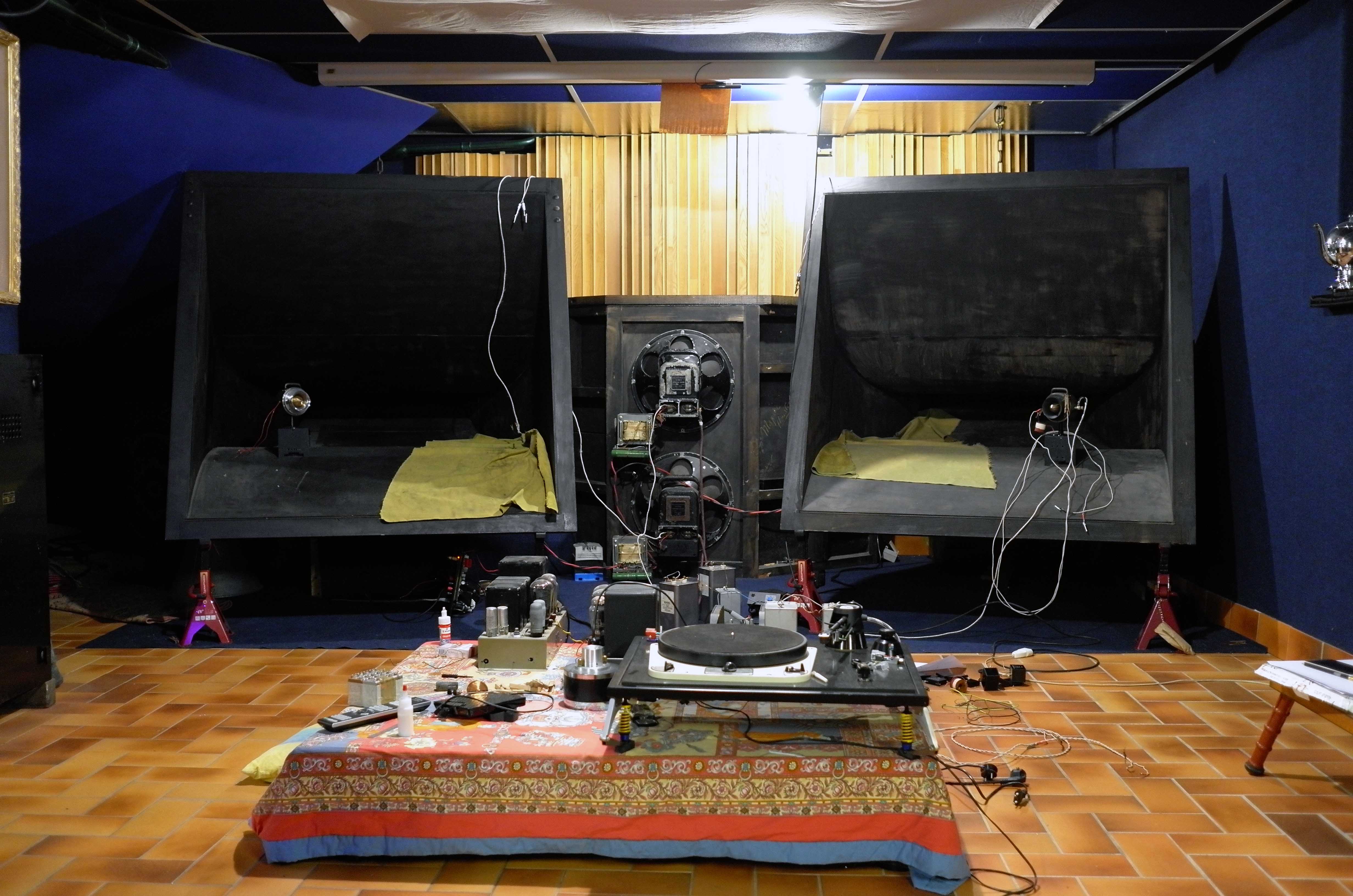

Tweeters Klein au look western . W.E 555 en double paire sur les pavillons W.E 15B de 100 Hz à 10 KHz . Dans le grave les fameux W.E 18 pouces , tout ce beau monde , full excitation bien sur , rendement moyen 115 Db , filtrage passif 6db avant les hps avec compensation de la linéarité. Un seul ampli acheté chez Audiophonic Tripath très modifié, Oui vous avez bien lu, un simple ampli de chez Audiophonic !…

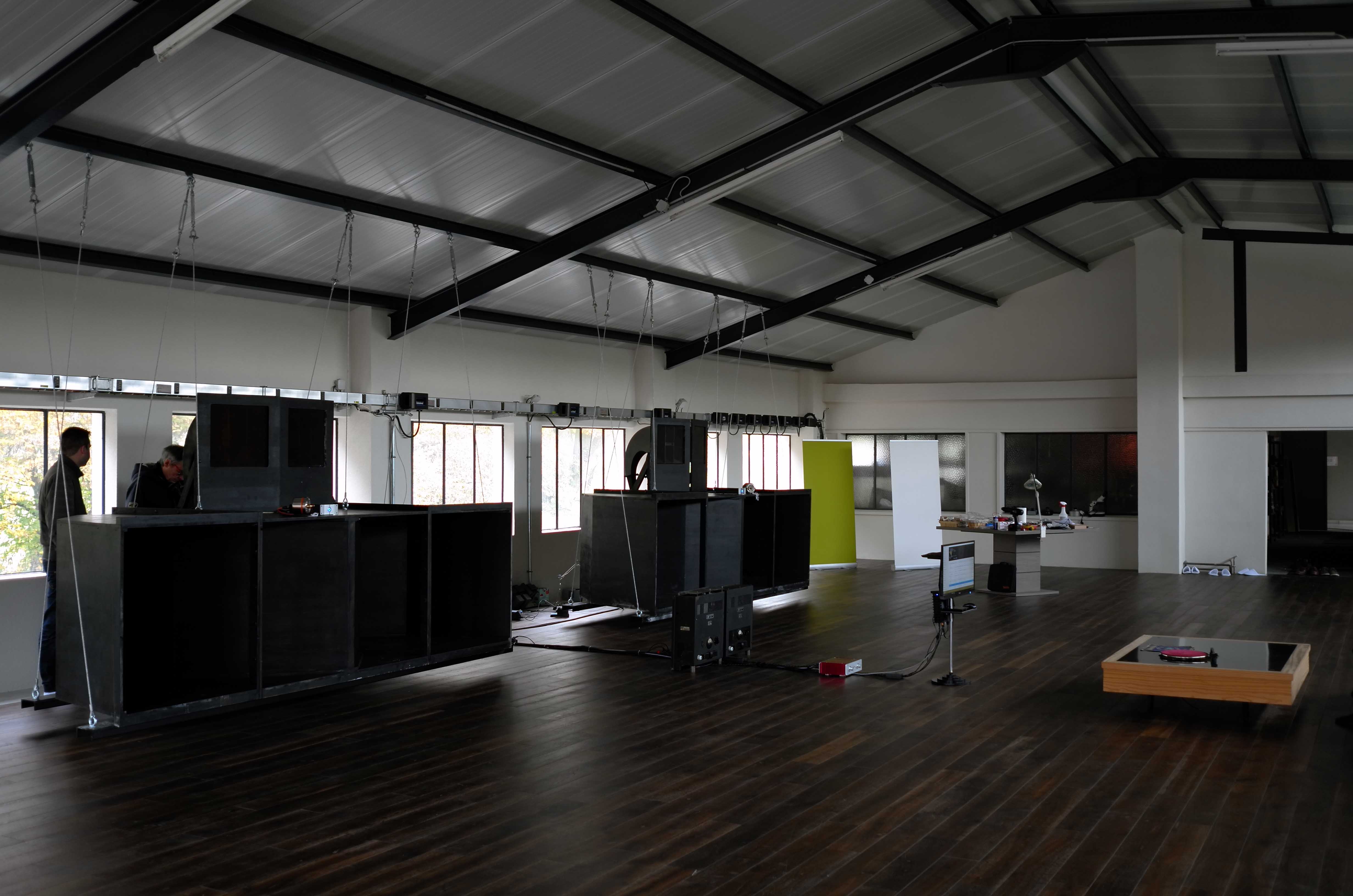

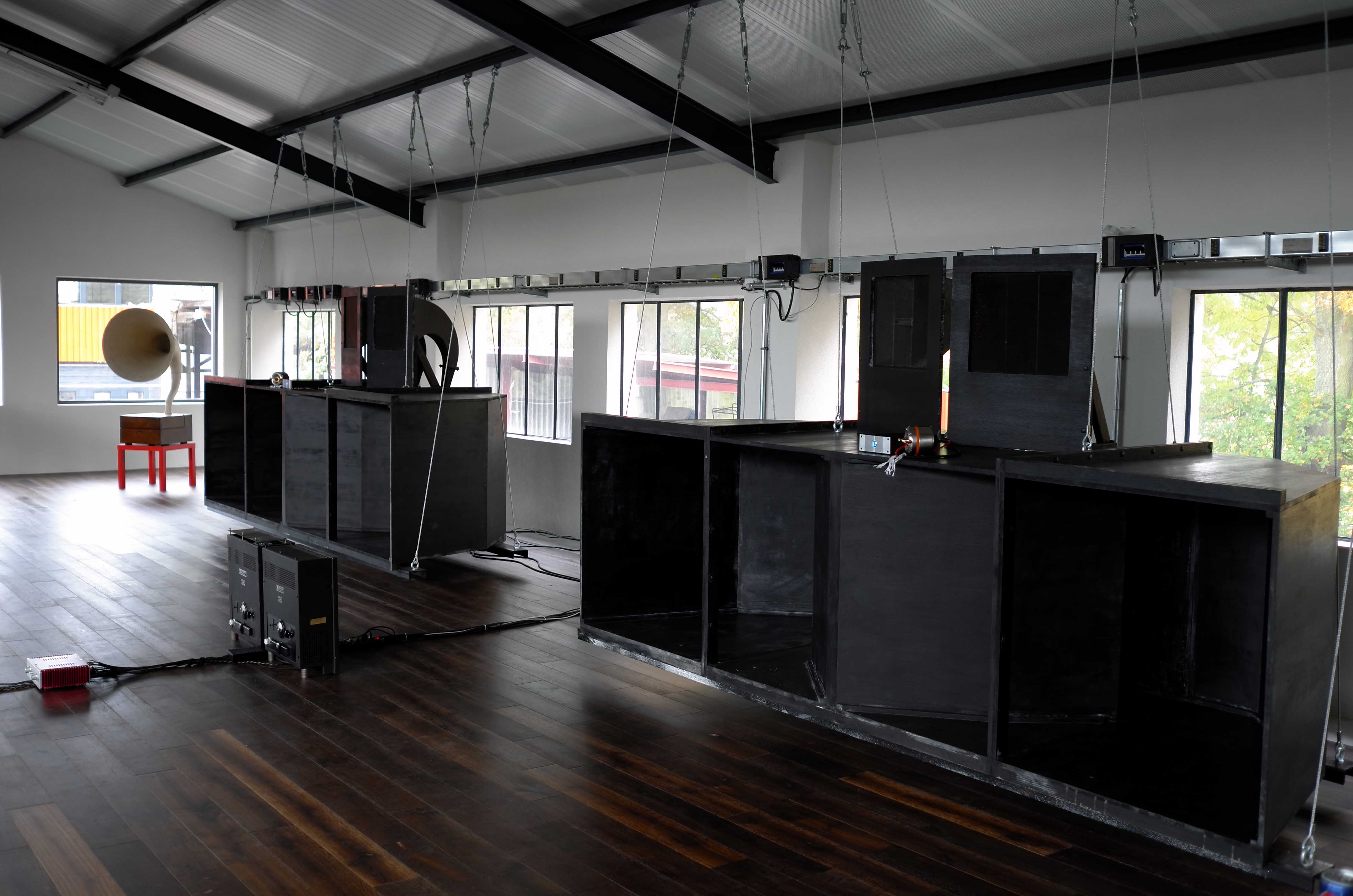

Il pousse une dernière porte …Et…Nous découvrons, ébahis, un auditorium de 250 M2 avec une hauteur au faitage de plus de 6M , un magnifique parquet sombre et deux monstres suspendus au plafond par de gros câbles d’acier. Il s’agit d’un système Klangfilm Europa Klarton 44010, les caisses de grave sont des pavillons repliés et mesurent 3,8M de large, au cœur, un hautparleur à excitation Siemens 44008 de 70 Cm de diamètre! Dessus, deux pavillons côte à côte, identiques mais avec des compressions différentes, une klangfilm à ruban et une W.E 555. Pour l’aigu nous découvrons la véritable version finale de nos tweeters avec leur boitier d’alimentation indépendant, le degré de finition et d’usinage est absolument hallucinant et le désigne très moderne est radicalement différent des premières versions qui s’apparentaient à un look de 555. Nous tournons autour de ces colosses ne cessant de poser des questions...
La coupure : 400 Hz/ 7KHz, avant les haut-parleurs. L’amplification : trois amplis, dans le grave l’audiophonic Tripath modifié … Pour le médium et l’aigu : des amplis à tubes AD1 Europa junior Klarton 32611. La lecture numérique est non dématérialisée mais avec extraction d’information et stockage sur disque dur. Convertisseur DIY à base de TDA 1543.
C’est un système très récent, quinze jours à peine, donc pas totalement finalisé, la salle demande encore quelques amortissements mais ne présente aucune résonance particulière, un premier traitement acoustique a été pratiqué sur les murs et le plafond par des dalles perforées issues de recherches sur la correction de salle de concert. Le système étant en marche, nous décidons de l'écouter …
Dès les premières notes, le grave se révèle le maitre du système. Aucune lourdeur, aucun trainage, rien ne peut trahir le fait que nous sommes en présence d’une membrane de 70 Cm , rien sauf qu’au premier coup de timbale on est littéralement scotché au fauteuil ! Nous osons les tambours japonais et les masters d’un solo de batterie très envolé. Jamais je n’avais ressenti autant d’énergie et de légèreté dans le grave, c’est surtout une impression de facilité et d’aisance à reproduire les subtilités des timbres sans aucune distorsion. Ce n’est plus un système ultra performant comme des 38 Altec a charge pavillonnaire ou même de 46,W.E, nous sommes maintenant prets a croire que ... Ce que nous entendons est vraiment le grave originel comme il l’était "avant" l’enregistrement.
Après avoir découvert ce rarissime hp klangfilm qui date d’une centaine d’année, le projet de refabrication à progressivement germer dans l’esprit d’André K. Après démontage il a recréé toutes les pièces de fonderie, le bobinage d’excitation. Les autres matériaux sont le fruit d’une recherche s’apparentant plus à une enquête policière: tissus, feutres, peau de chamois, quant à la texture cartonnée fibreuse de la membrane, elle a été expédiée dans un centre spécialisé des papiers et cartons anciens à Cologne afin de rechercher l’exacte fabrication du produit. A tout moment ce projet aurait pu péricliter car aucun compromis, si petit soit-il n’aurait pu être toléré. La technologie de ce hp est atypique, il n’y a pas de bobine solidaire à la membrane, c’est donc un cône non tronqué, comme un chapeau chinois, l’énergie lui est transmise par un seul point à son sommet lui permettant de propager de façon homogène les vibrations. La suspension interne est inexistante, la membrane est centrée uniquement par la suspension externe réglable en tension, réalisée en peau de chamois et pincée sur le saladier par d’impressionnantes mâchoires métalliques.

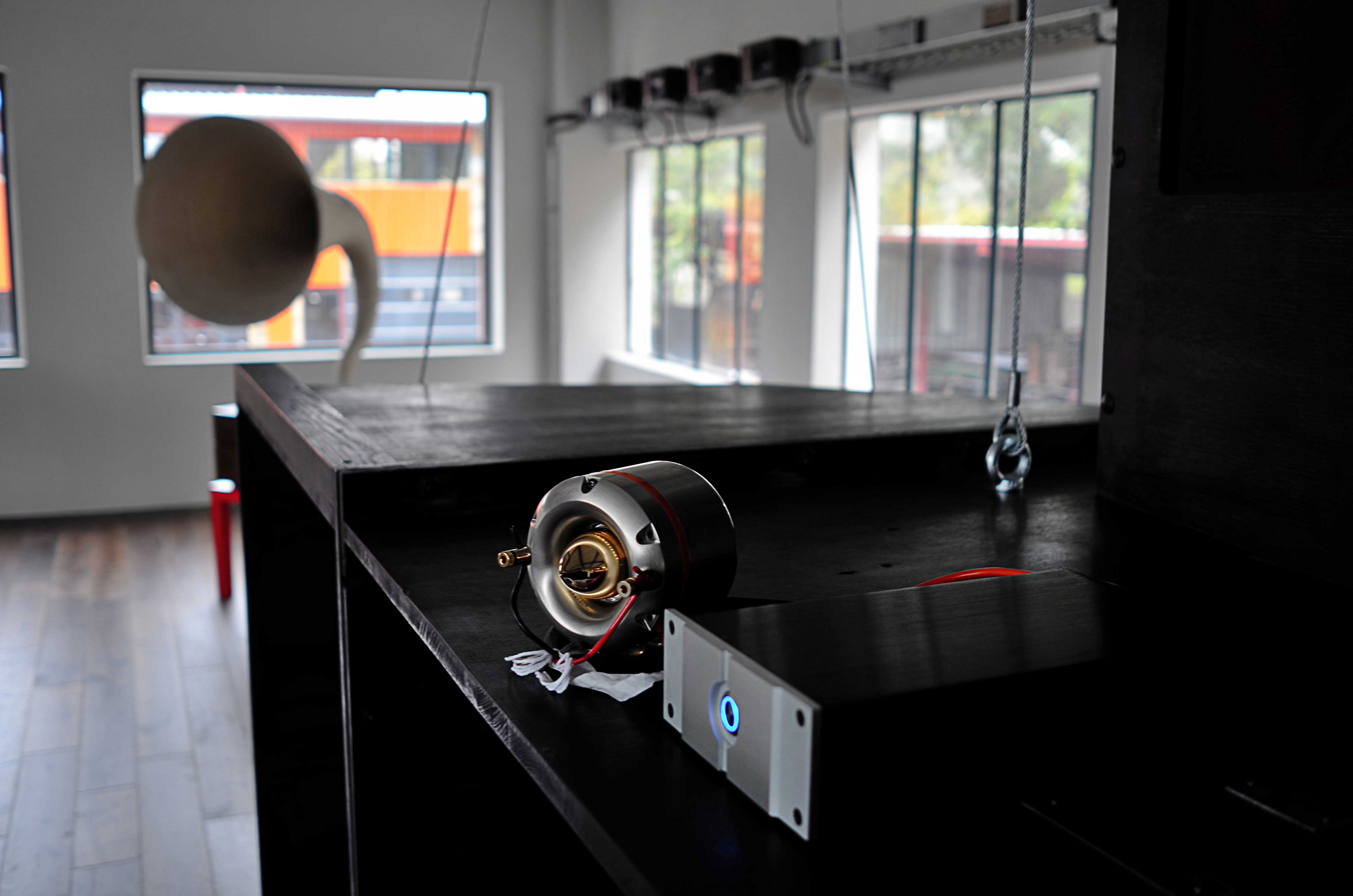

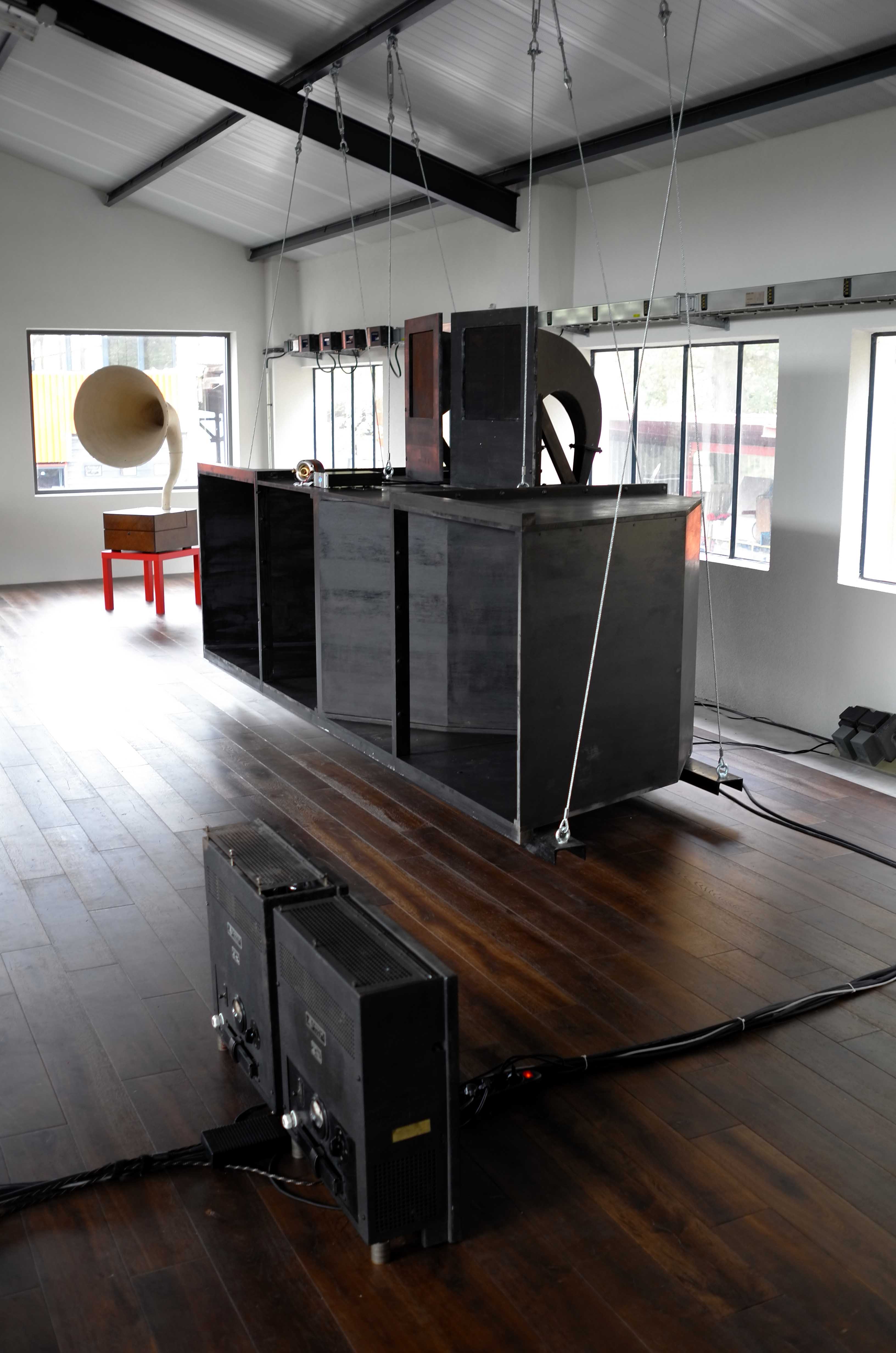

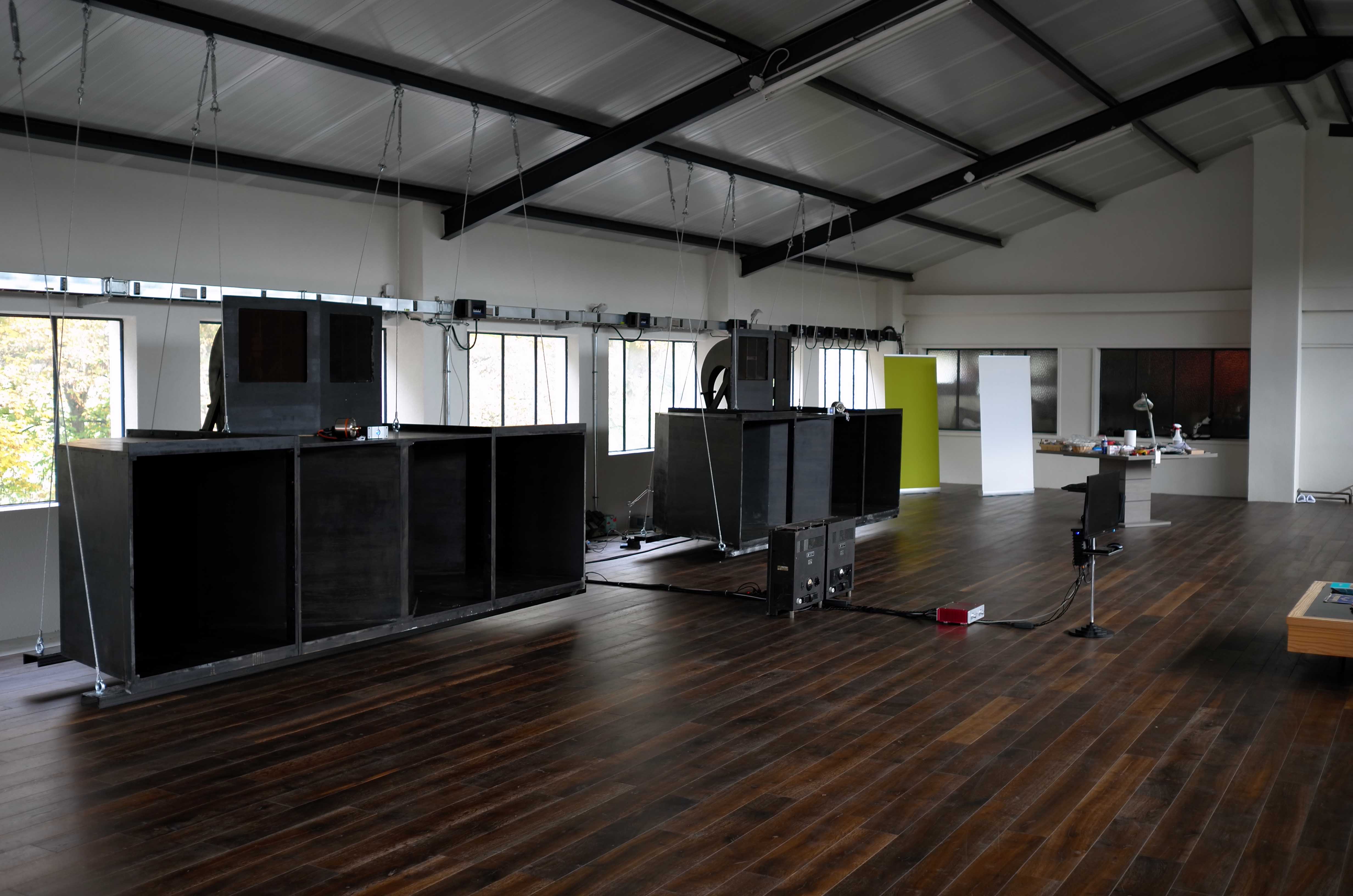

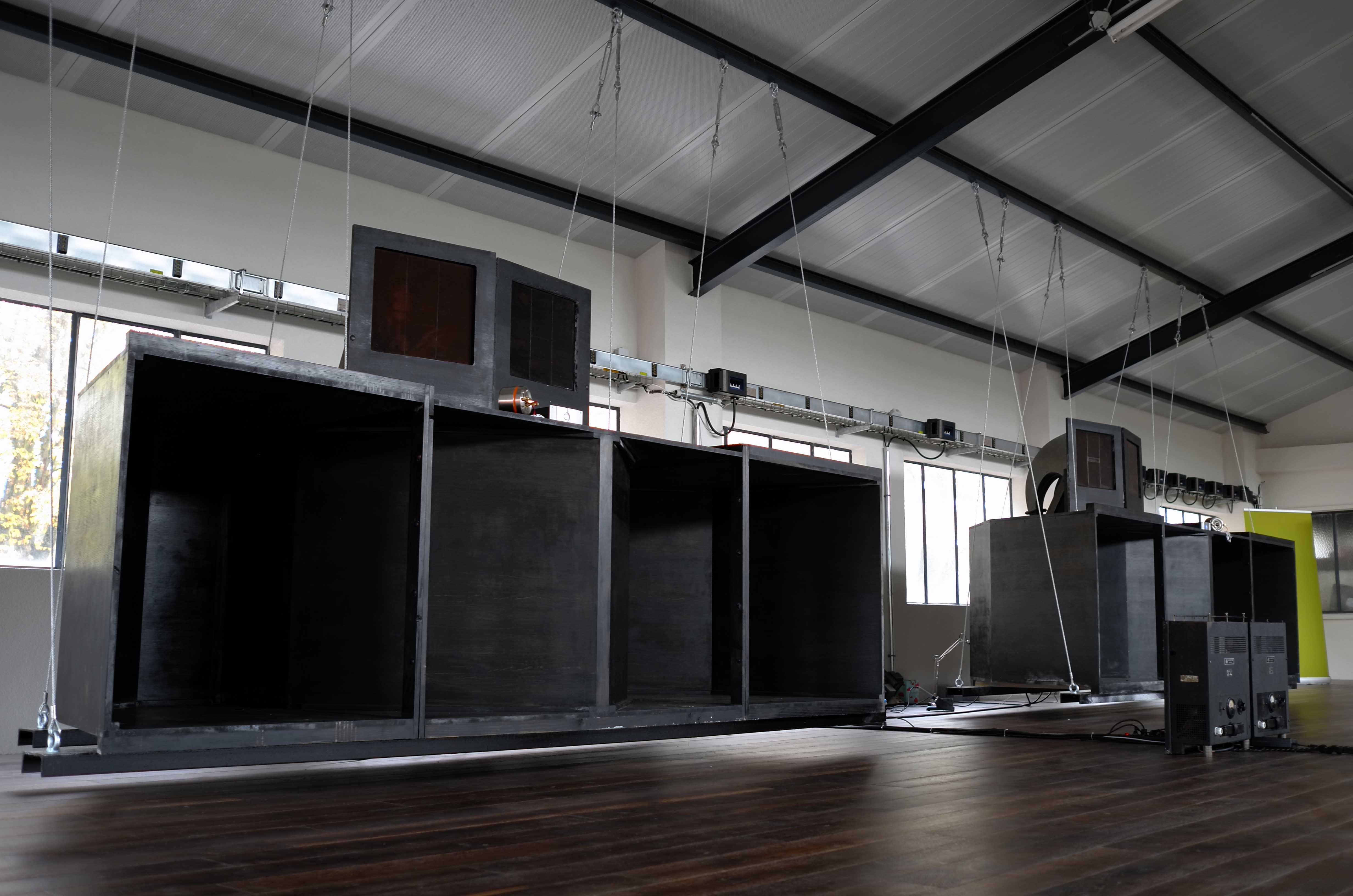

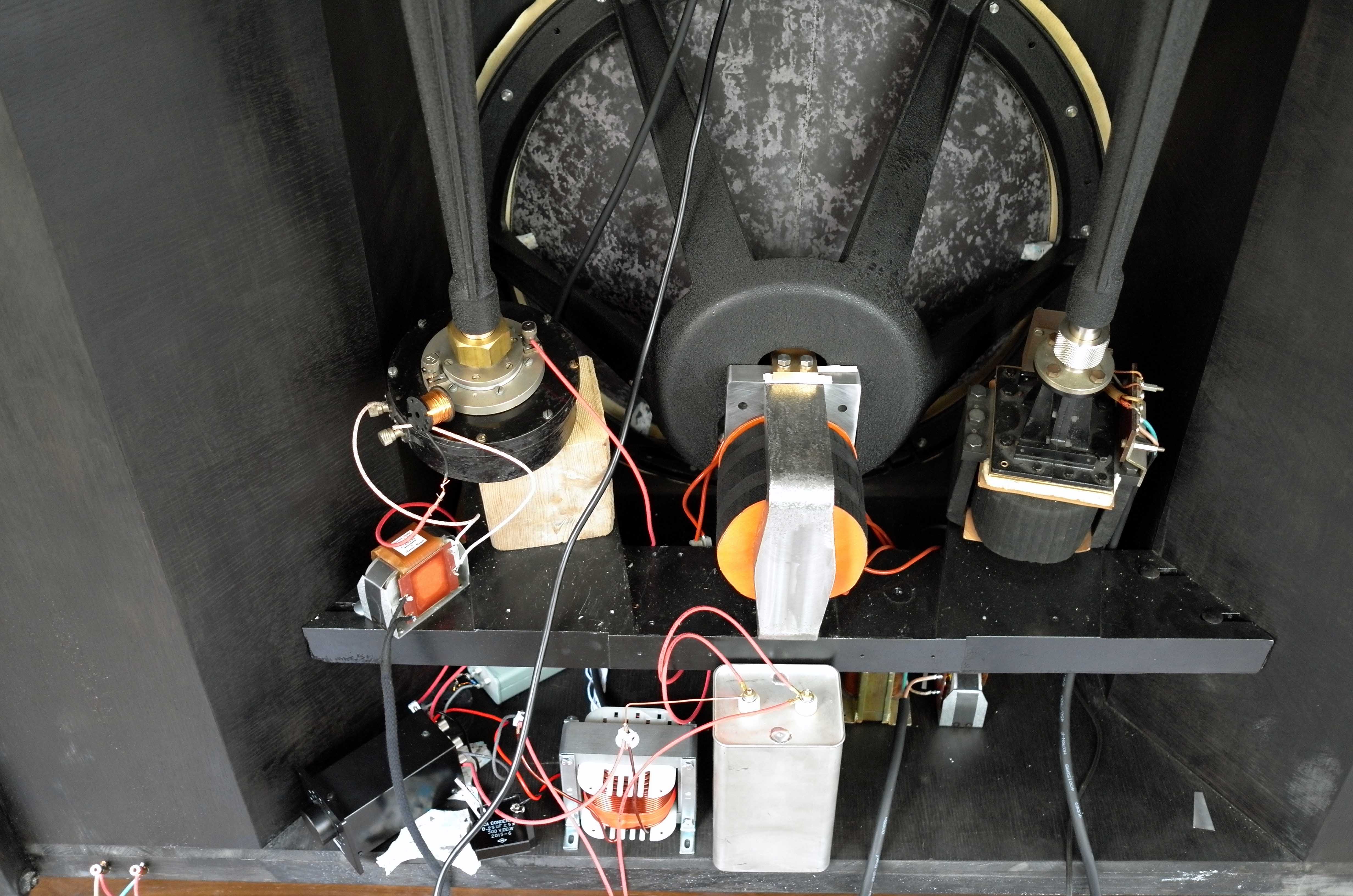

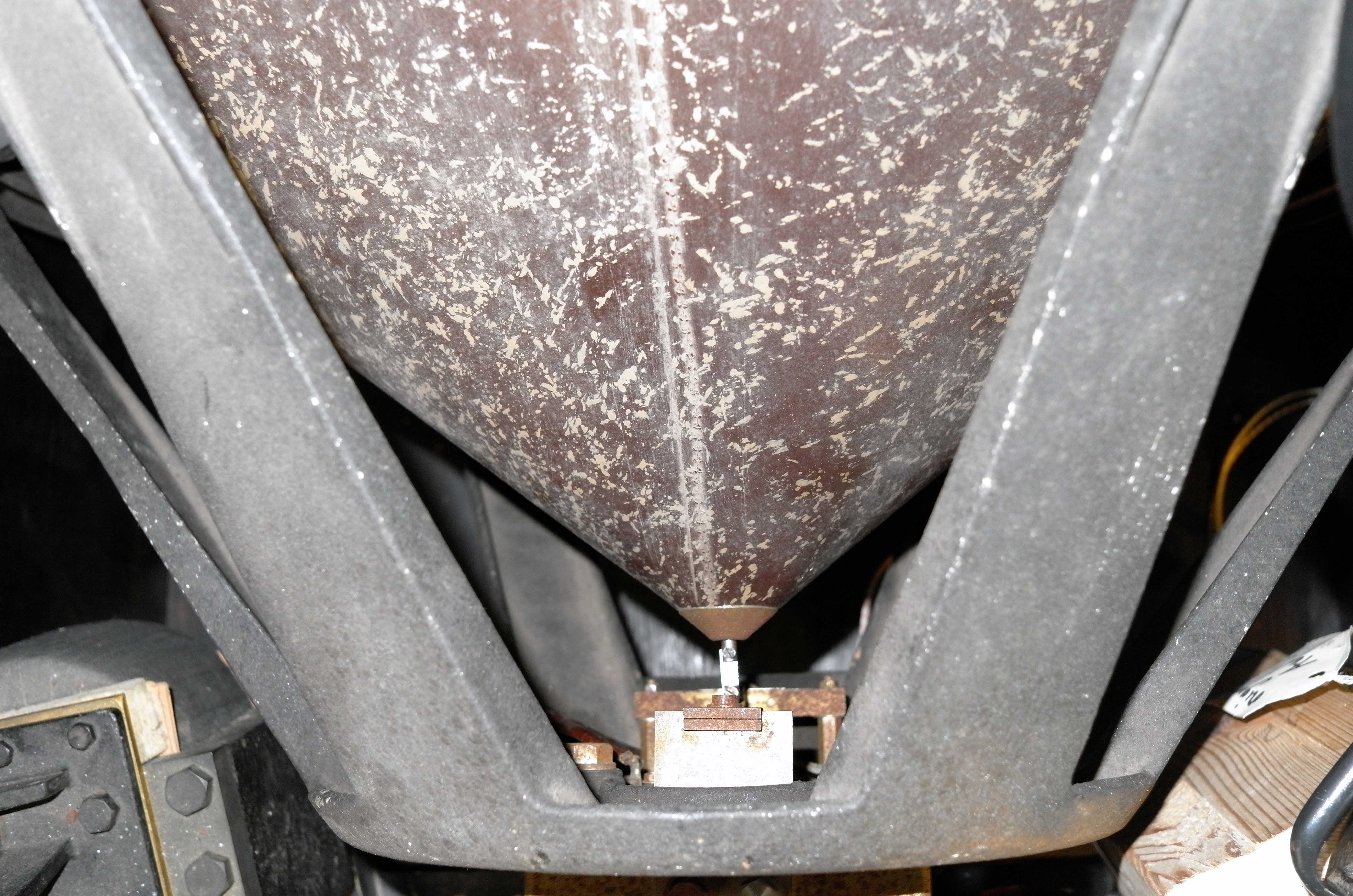

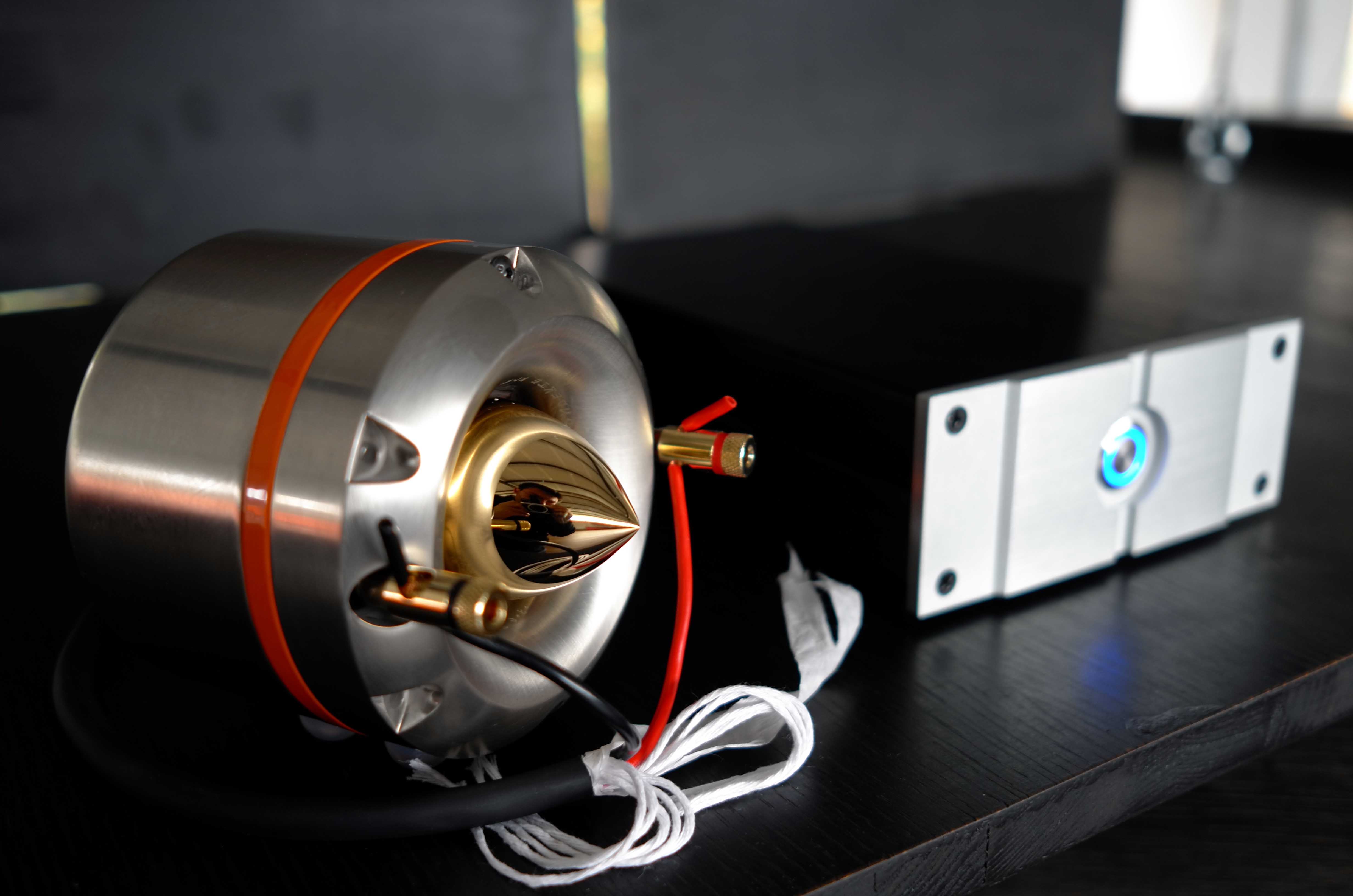

Les morceaux s’enchainent, trio classique, jazz, voix, toujours avec la même aisance, les tweeters font preuve d’une très grande finesse et d’une dynamique exceptionnelle, leur bande passante 3KHz à 20 KH leur permettent de s’insérer dans le système avec une telle aisance que jamais ils ne chantent dans leur coin. Le médium à quelques points de dureté, rien de catastrophique mais mériterait qu’on s’y attarde, il y a aussi une résonance des parois du caisson se situant autour de 300 à 500 Hz, le caisson ne touchant pas le sol, il lui est plus facile de rentrer en résonance, il y a encore un delta d’amélioration non négligeable …Mais, même avec ces petites imperfections, le système est fabuleux et n’oublions pas qu’il a été mis en fonction que depuis deux semaines. Mais il est déjà 3H et nous devons rentrer à l’hôtel, reste encore à trouver le sommeil après ça !

Retour chez André K ou on alterne les écoutes entre deux systèmes, le haut( qui a fait l'objet d'un long descriptif dans le précédent paragraphe ) et le bas,(avec les pavillons 15B) étant toujours en travaux ! L’ampli avec les PX4 est changé pour le Kaneda 228 + de Gilles N, c’est un 2 X 28W . Immédiatement la reproduction devient linéaire et précise, c’est un ampli parfait pour continuer à bosser sur le filtre de façon rigoureuse car il cadre parfaitement le système en lui supprimant tout artifice et rondeur, indiscutablement une très belle électronique.
