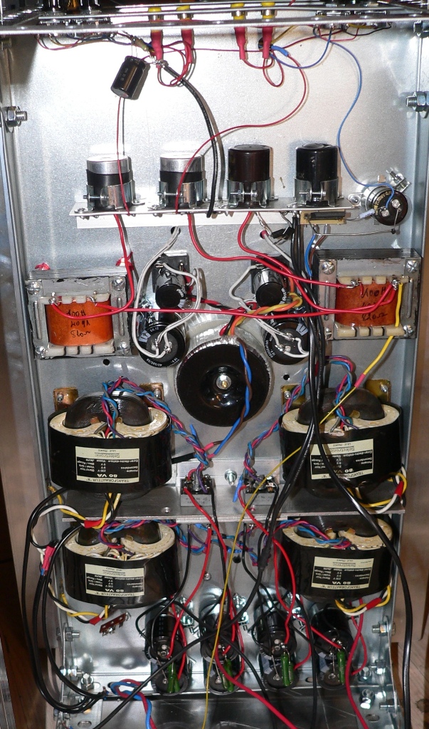

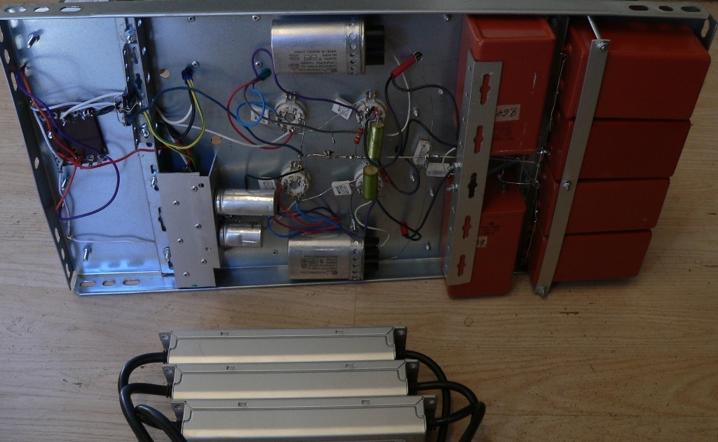

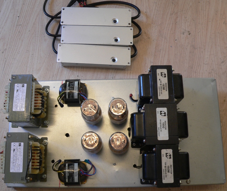

cet été j'ai montée un proto et l'heure de le mettre au point arrive, je le remonte avec des alim modernes car il pèse 75Kg.
pour la HT c'est trois modules 310V 500mA industriels garantis 68000Heures
en séries, pour les chauffage deux smps mainwell 250watts.
les images par etage trois etages, 1ere alim HT, deuxième alim chauffage et selfs B2, troisième l’étage amplificateur
transfo entrée 6E6-EV inter stage 10K/10K, 10Y inter stage déphaseur Sowter et finales GM70/5K. 1250watts de feux a fair trembler l'immeuble dans le grave
part1: a coté les nouvelles alimentation en remplacement
alim HT

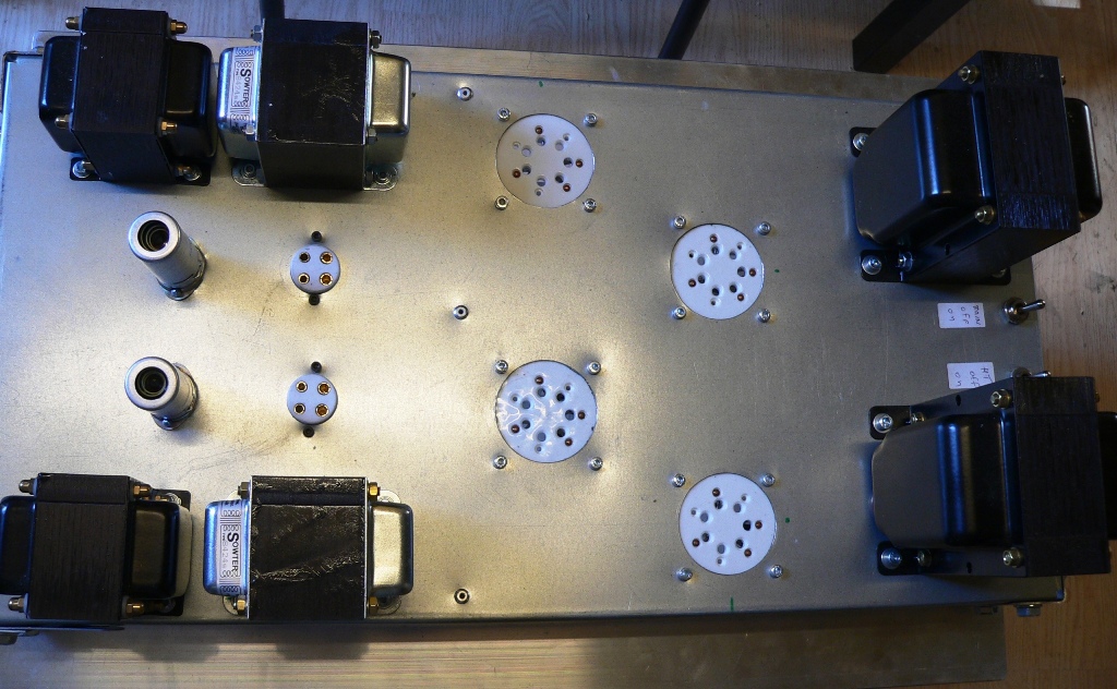

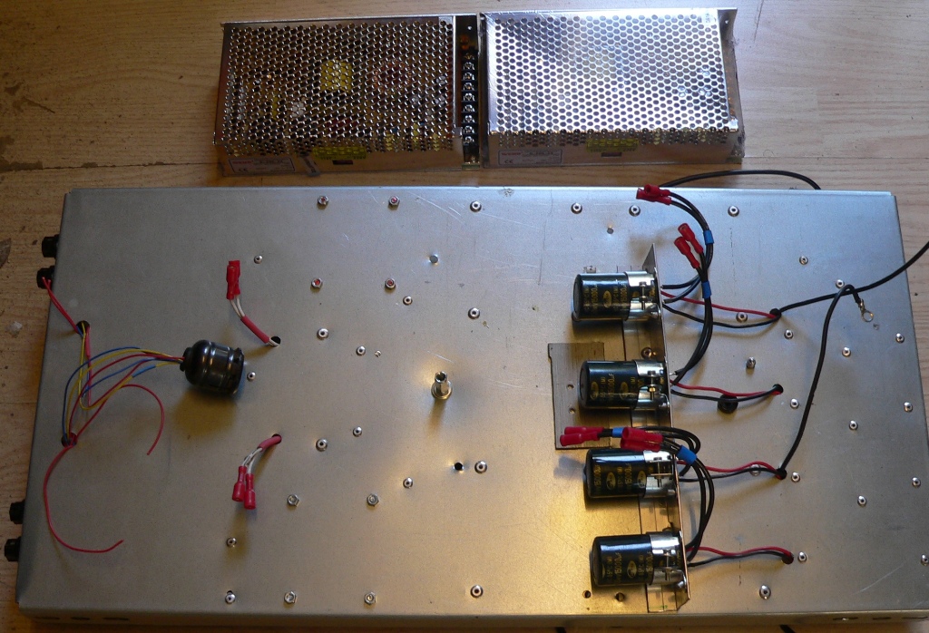

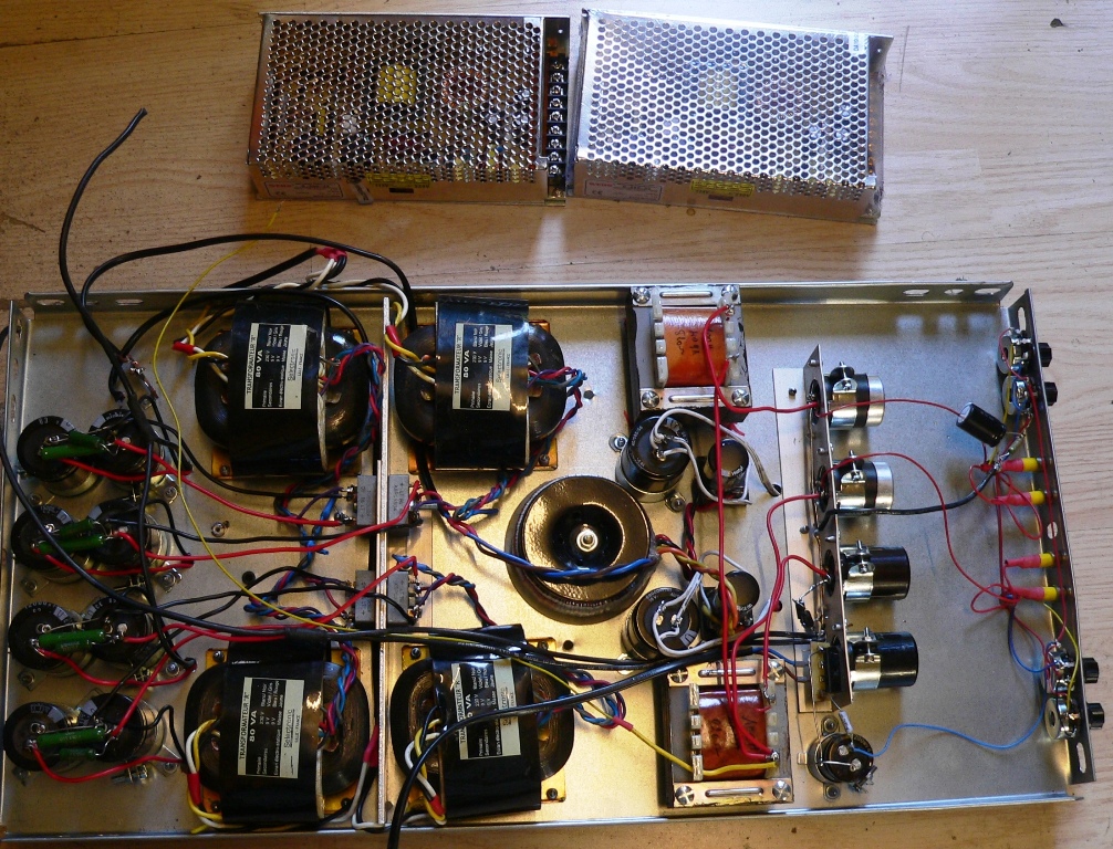

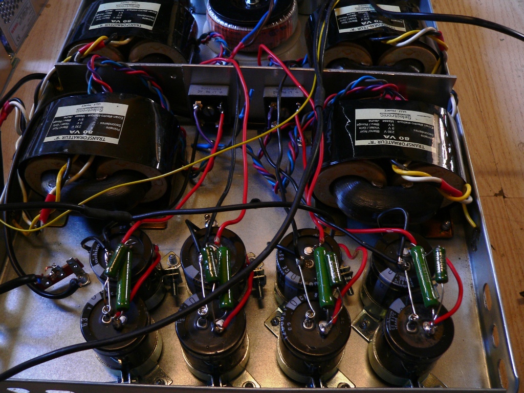

deuxième étage, chauffage des 4 GM70 et autres tubes et self B2
a coté deux 250watts pour 4 GM70

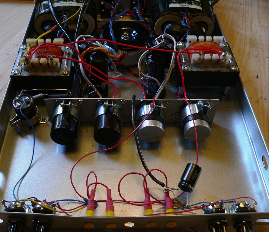

j'oubliais l'autre vue deuxieme etage,
RE: demontage proto PP GM70

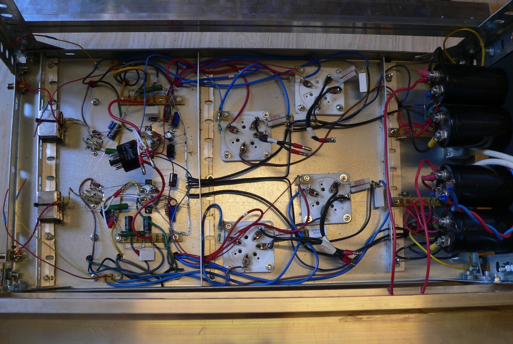

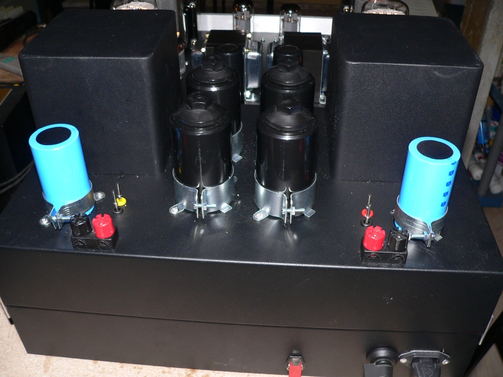

l’étage supérieur, lui va aussi etre modifiée mais on verra ça plus tard

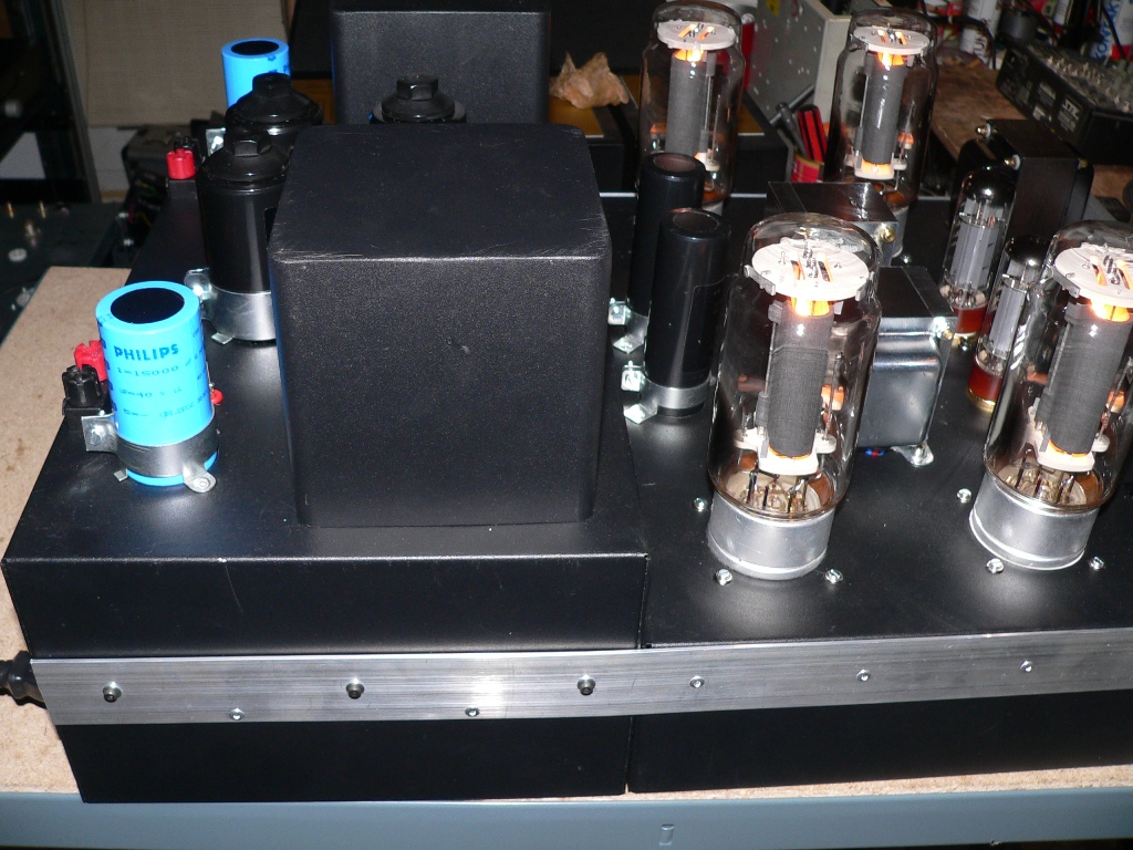

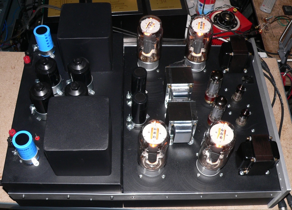

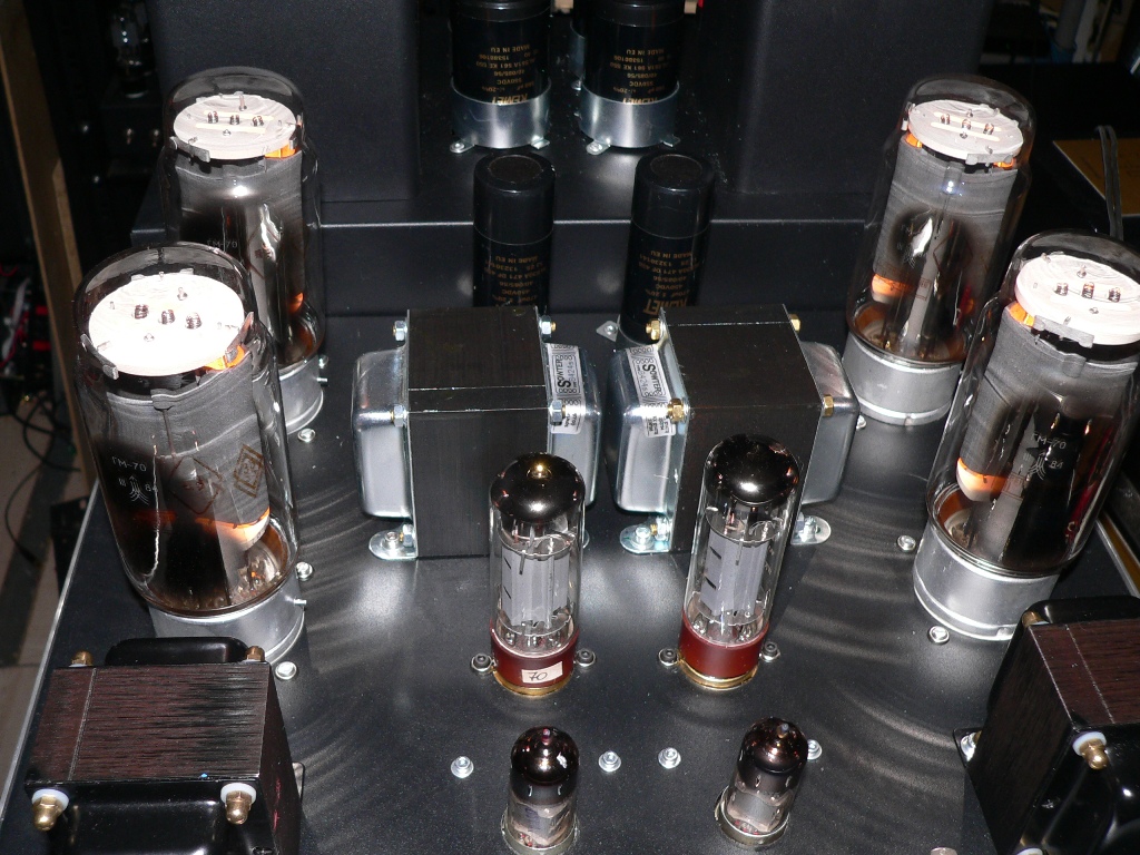

version finale poids plume bias 100mA/945V chaque GM70
52m/320V pour EL34SE et 22mA pour 6E6P-E en SE
de 100Kg alim valves a 30Kg smps
sans condensateurs de liaison tout transfo
c'est superlatif du grave envoutant au diamant éclair cymbales
sensibilitée 2Vrms 600ohm sortie 2X85Watts 30-35KHz +-0db
