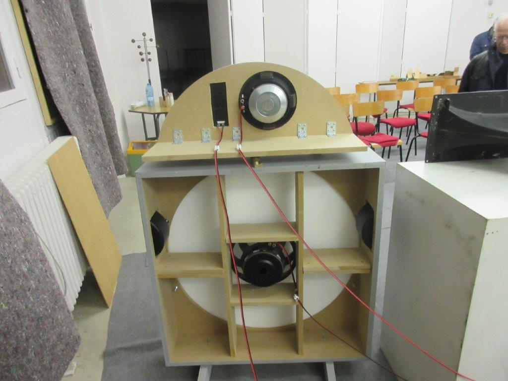

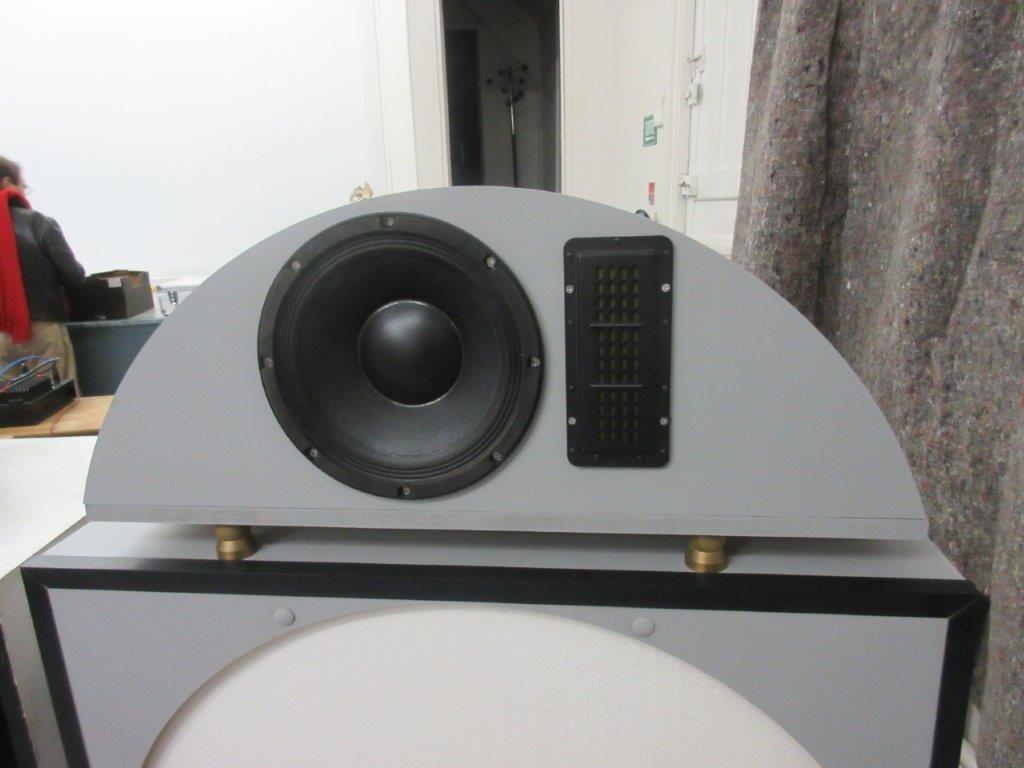

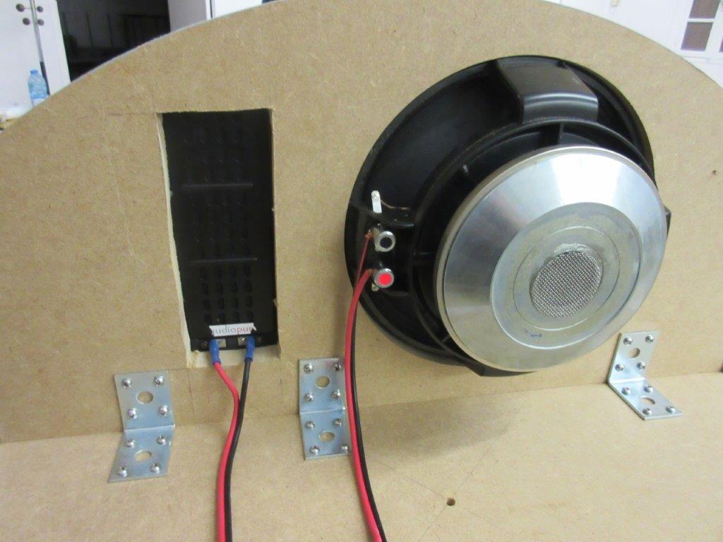

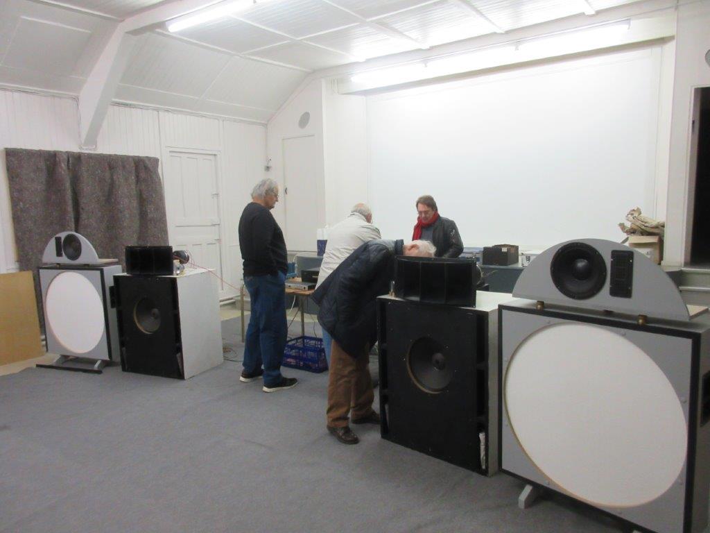

Je ne sais pas si Melaudia va adopter de nouvelles enceintes,néanmoins je crois que les INFRAFLEX ont fait forte impression.Pour ma part,ça fait 3 fois que j'entend ces enceintes :
1ère fois chez tientien
2ème fois chez JRBLUES
3ème fois à Ablon.
[Image: img_4013.jpg][Image: img_4014.jpg]

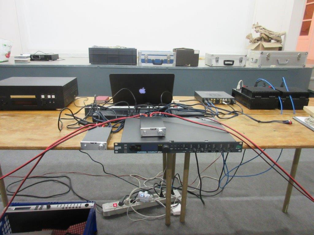

A chaque fois j'ai retrouvé ce grave profond,qui descend bien et pas empâté comme bien souvent sur d'autres systèmes.J'avais une crainte avant d'entendre de ne pas retrouver cette ampleur étant donné le volume de la salle.Il n'en a rien été!C'était toujours aussi bon.Les voies médium/aigu par contre n'était pas à la hauteur mais le but était surtout de faire entendre de quoi est capable ce principe INFRAFLEX.De plus,le filtre prévu à l'origine ayant lâché,les réglages avaient été réalisés à la va-vite avec un filtre BSS FDS366T.Les amplis n'étaient pas non plus pour mettre en valeur le systéme.Les voies grave/médium étant confiées à de petits amplis classe D SMSL valant 3 franc 6 sous,et les aigus aux Bryston P120.
Ma conclusion : les INFRAFLEX ont démontrés leur capacités,mais ma meilleure écoute reste celle de JRBLUES mais je lui laisse la parole pour décrire son système.

Je pense qu'une partie médium/aigu type "Papillon" avec deux NEO8 en tandem serait bien mieux adaptée à l'Infraflex.
Qui a fait des mesures de l'Infraflex ? réponse, impédance, rendement fréquence de résonance ?
Les NEO8 sont très bons au-dessus de 450Hz, le pavillon symétrique réduit un peu l'angle d'émission mais fait gagner en rendement.
Si Etienne passe par bordeaux avec ses Infraflex, on pourra faire quelques essais.

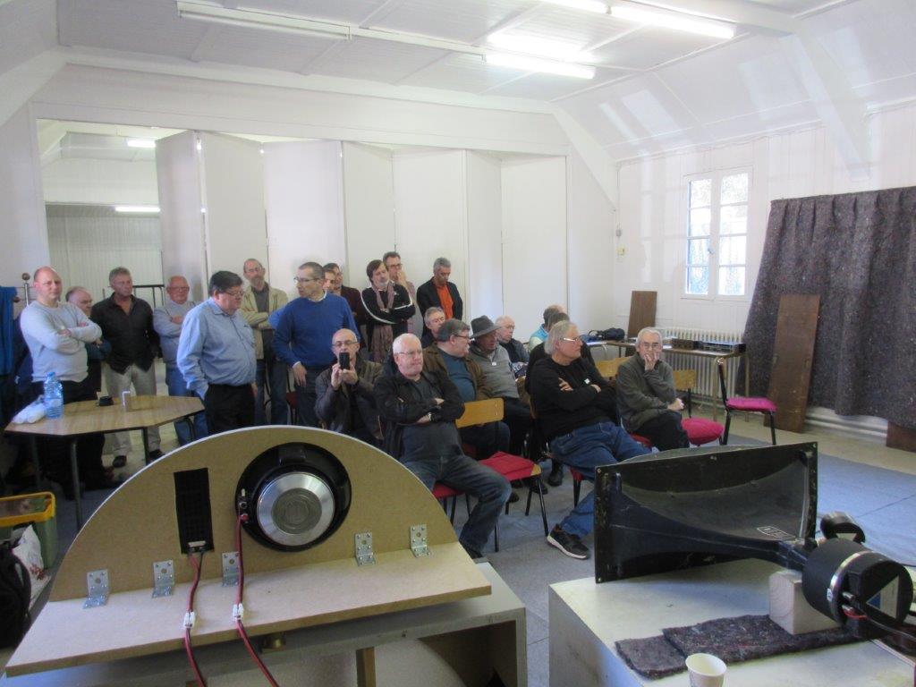

Il y avait quand-même au moins tout ce monde!
