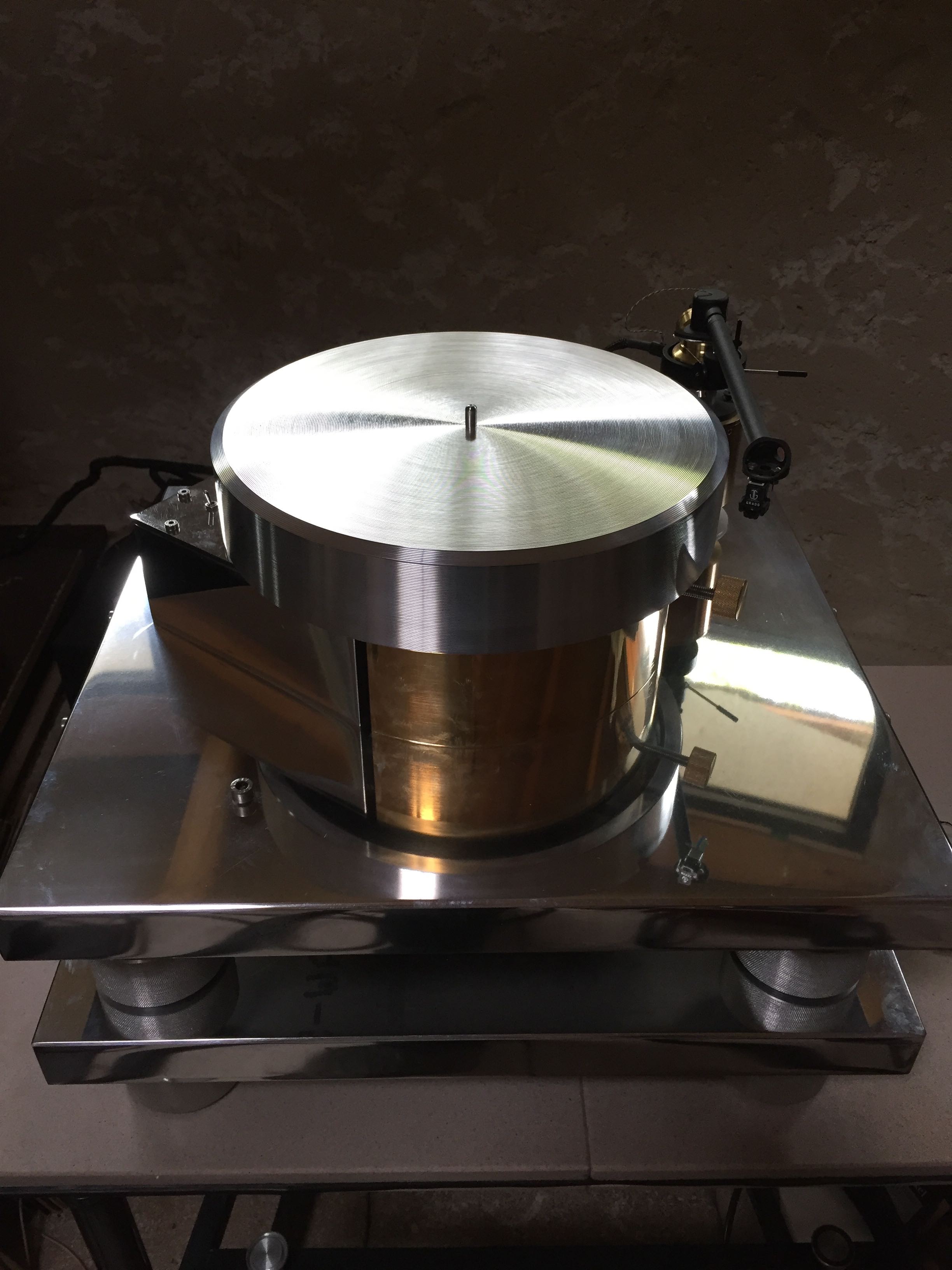

Lenco L75
Bonjour à tous
Pour le plaisir des folles réalisations et faire un petit clin d'oeil à Dominique Tanguy voici quelque photos du concept Lenco poussé à son extrême.

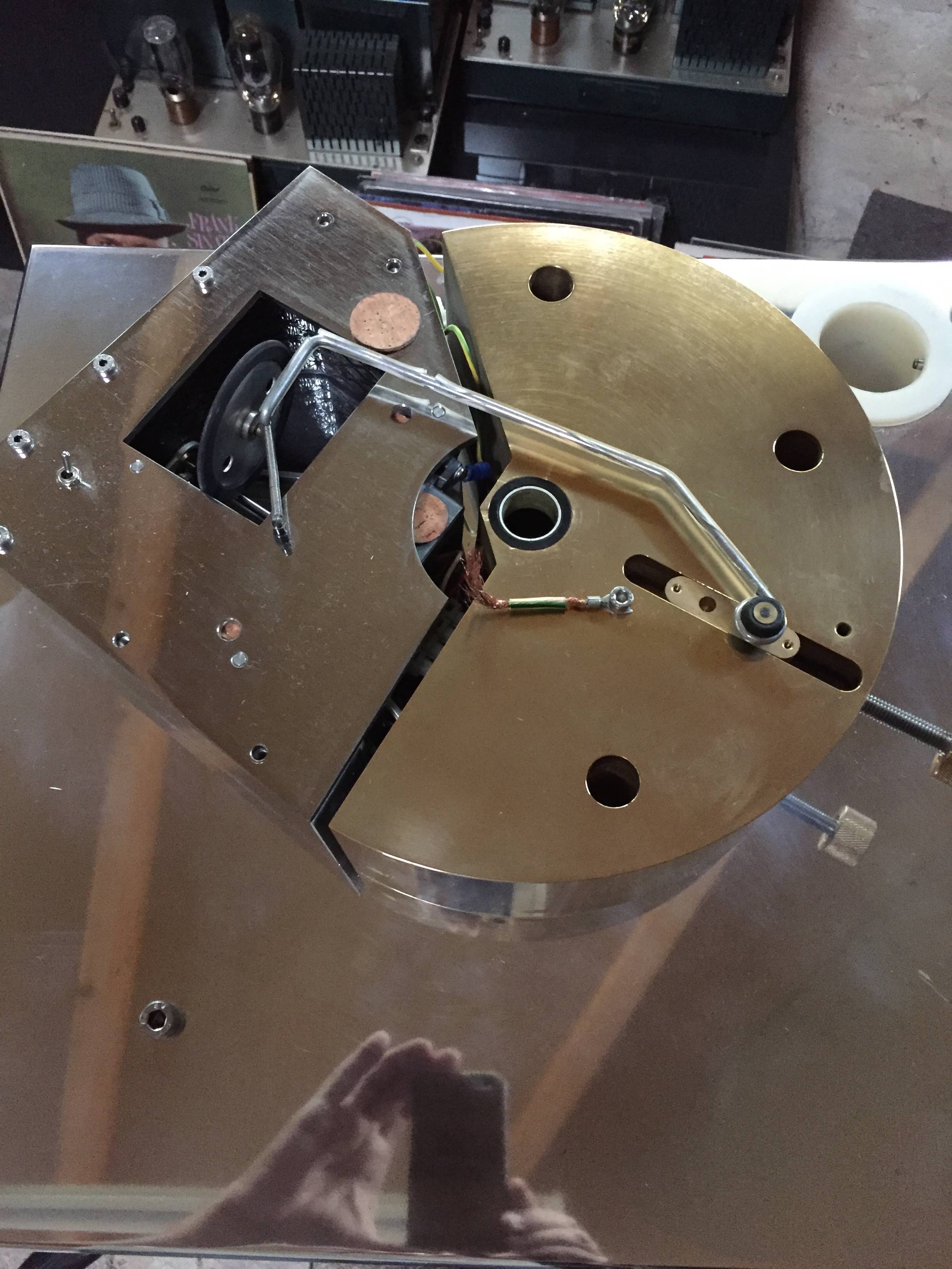

Seuls le moteur et le système à galet demeurent!

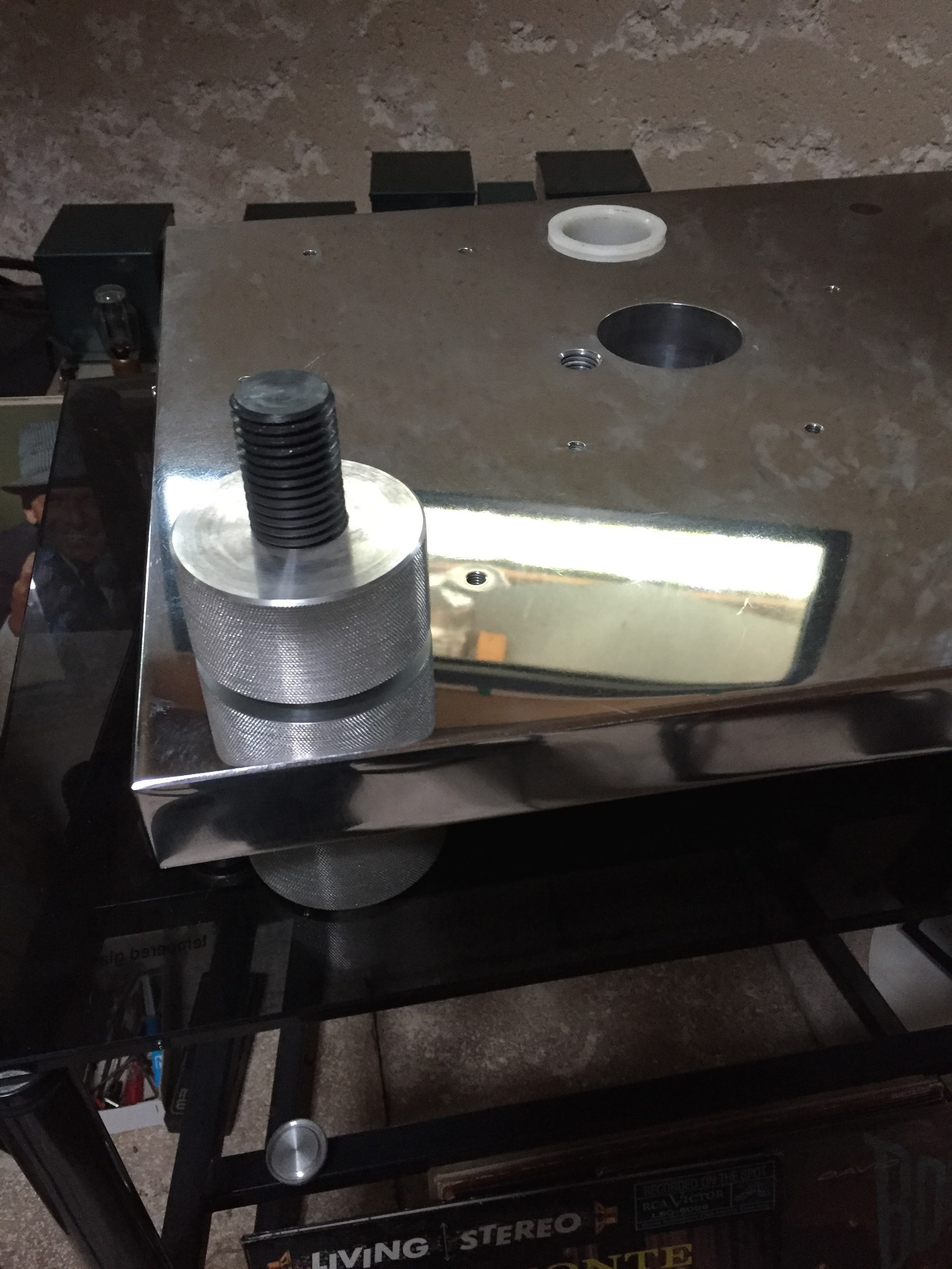

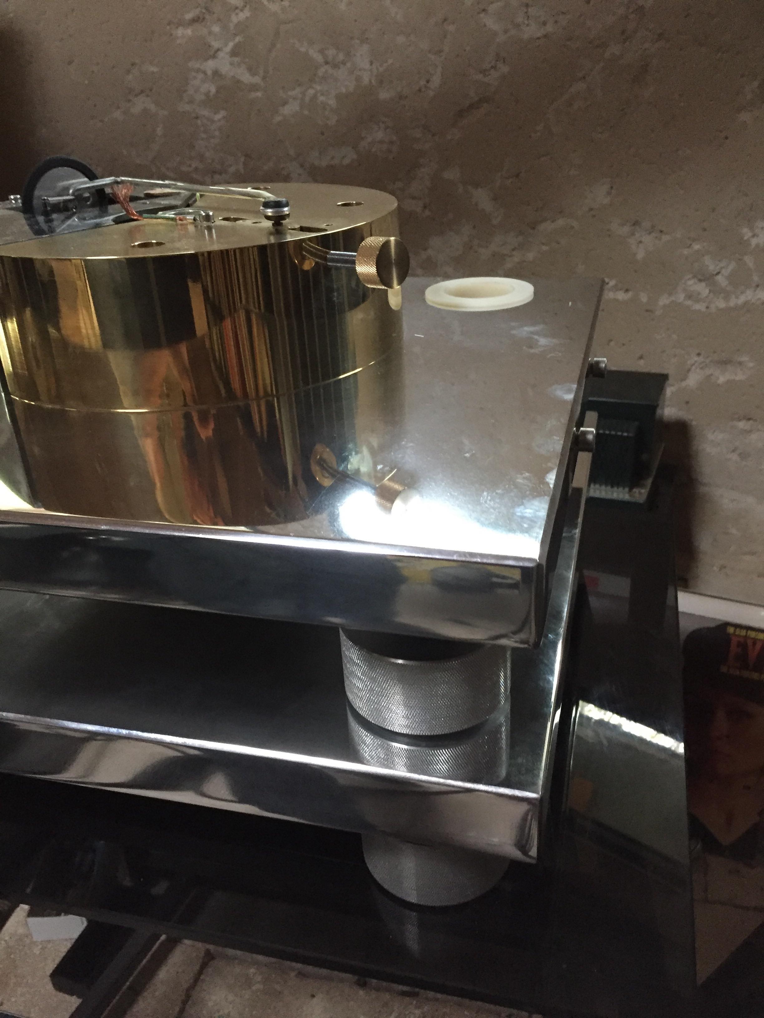

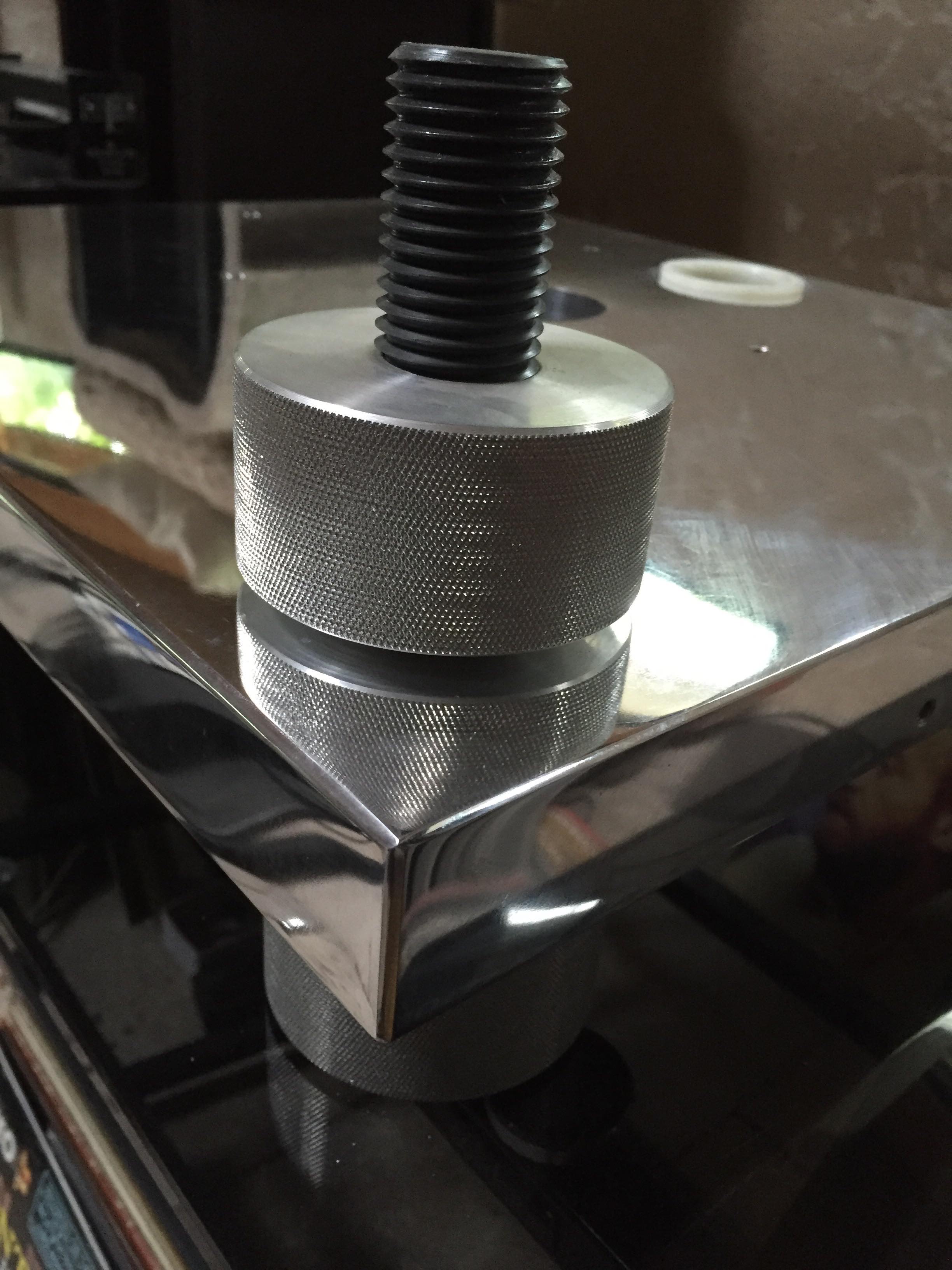

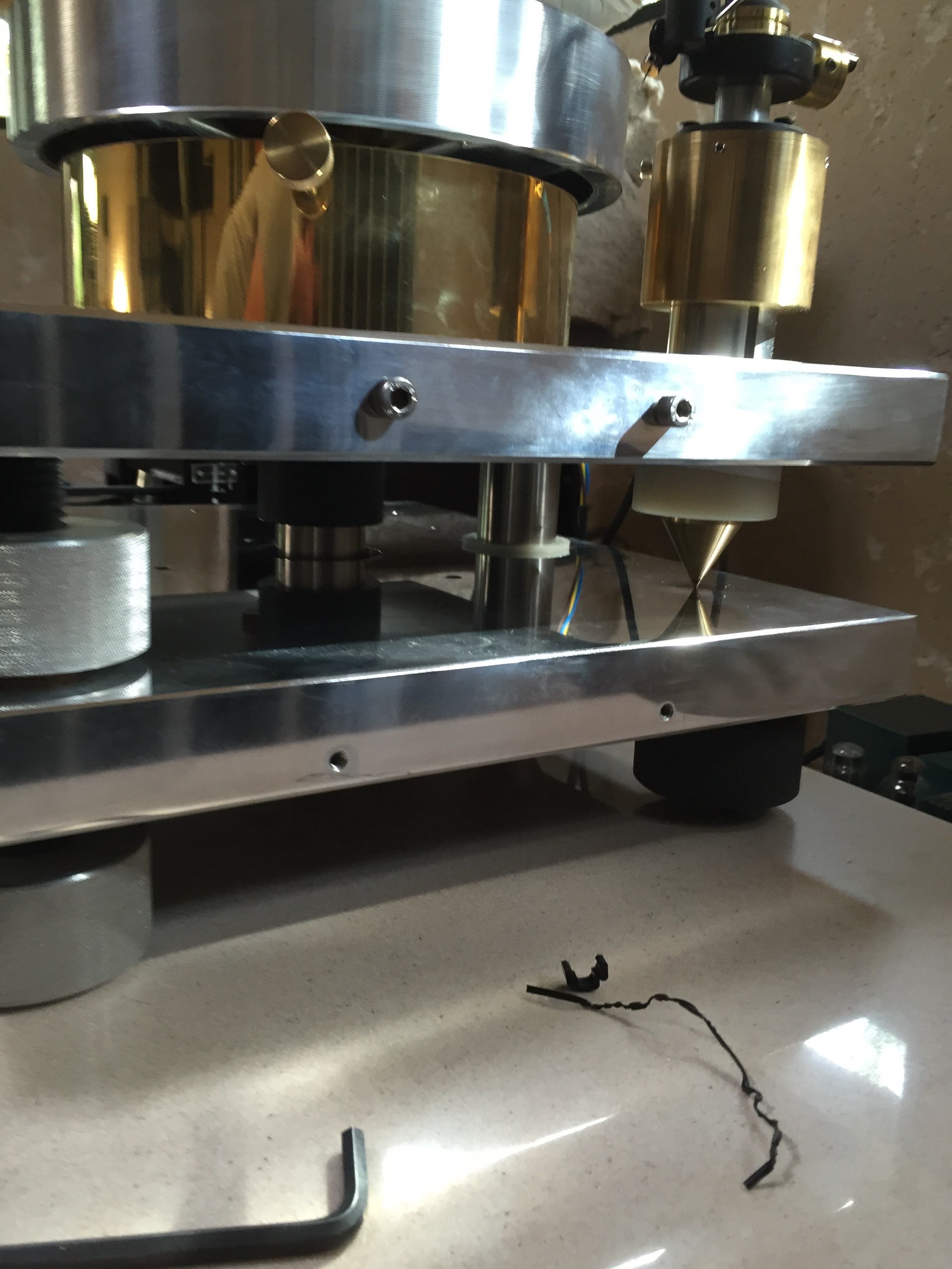

Plaques d'alu pleines de quatre centimètres polies miroir
Bloc de laiton de 25 kg qui reçoit le nouvel axe
Suspensions totalement supprimées et remplacées par un système d'évacuation des vibrations de chaque composant de la platine
et le tout servi par une super alimentation
Ma foi ça fait de la musique! à côté ma version L75 sur socle bois avec plateau bronze est un tout petit peu à la traîne

Quand je vois le plateau, je suis épaté que le moteur/galet Lenco soient capables d'embarquer une telle masse. J'imagine que le travail de conception sur l'axe doit être conséquent.
Superbe machine, superbe conception. Je ne sais pas si elle parait sur le Lenco Heaven mais elle y ferait le buzz !

en fait il faut savoir qu'une caractéristique essentielle de la Lenco 75 et plus c'est justement son moteur très puissant presque 18Watt pour ce moteur comparé aux moteurs actuels cela fait pâlir.
Pour moi l'intérêt essentiel de ces vieilles platines était justement leur puissant moteur et en plus l'absence de régulation vu le principe. C'est pour cette raison que le son était déjà bon mais pour le reste de la mécanique rien d'exceptionnel.

C'est la réflexion que je me suis faite. Josca, combien de temps faut-il pour que la platine atteigne sa vitesse de croisière?
En tous cas, la réalisation est impressionnante et, effectivement, si elle n'a pas encore été présentée sur Lenco Heaven, il faut le faire.

presque instantané le démarrage car le moteur tres puissant a du couple et que le système tournant est très libre
oui je suis en train de préparer une publication car j'admire le travail de Jacques Bloch le concepteur.
