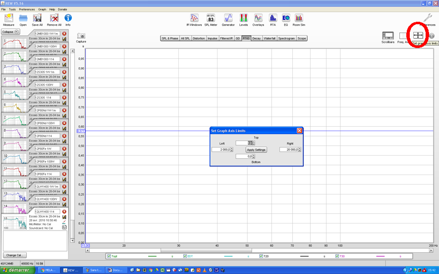

Sur REW, il est facile de modifier les échelles.
Il y a un bouton "limits" en haut à droite de l'écran, qui ouvre une fenêtre de paramétrage du graphe.
