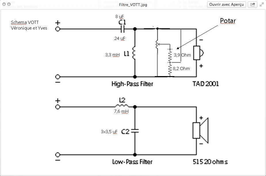

je suis à la recherche du shéma du filtre passif deux voies de la mda
RE: filtre passif
Bonsoir Claude,
Je ne sais pas si c'est celui que tu cherches, c'est celui qui est venu avec les VOT ex-WW à moi que j'ai aujourd'hui.
J'ai des 288C 16 ohms en médium, du coup j'ai une résistance cémentée de 16 ohms en parallèle.
Le tweeter (TAD 2001) reprennent avec un condo de 1microF.
a+mitiés raoul
RE: filtre passif
Bonsoir Raoul
je te remercie !!!ça doit être celui ci
et tu tourne avec quoi comme filtre ? celui ci ? j'ai une 288 c,515 b et 2405
bonne nuit
RE: filtre passif
oui, c'est celui avec lequel je tourne actuellement.
