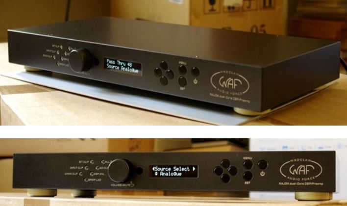

En reponse a vos questions:
1. Le Najda Boxed coute EUR 545 HT dans sa version de base. Pour avoir 10 sorties, il faut lui ajouter l'Extension Analogique (+EUR 110 HT). Il existe aussi une entree USB audio optionnelle (en developpement).
2. J'ai deja livre une premiere serie d'unites dans la version de base. Une deuxieme serie sera disponible vers la fin decembre, avec en meme temps normalement les options mentionnees plus haut.
3. Je n'ai pas encore de photo officielle de la face avant. J'avais poste toutefois des photos de la pre-serie sur un forum. Malheureusement ces photos ne font pas justice au boitier, qui est usine sur mesure dans l'aluminium.
4. L'entree SPDIF est soit coaxiale (RCA) ou optique.
Enfin, pour la telecommande il faut savoir que Najda est compatible avec plusieurs modeles - en particulier Najda supporte les protocoles NEC, JVC, RC5 et Apple - mais il n'existe pas de telecommande specifique.
Il existe une fonction d'apprentissage qui permet d'affecter les fonctions (volume, selection source, stand by etc) aux differentes touches de la telecommande que vous aurez choisie. La procedure est tres simple et est executee tres rapidement.
Bien cordialement,
Nicolas Holzem
