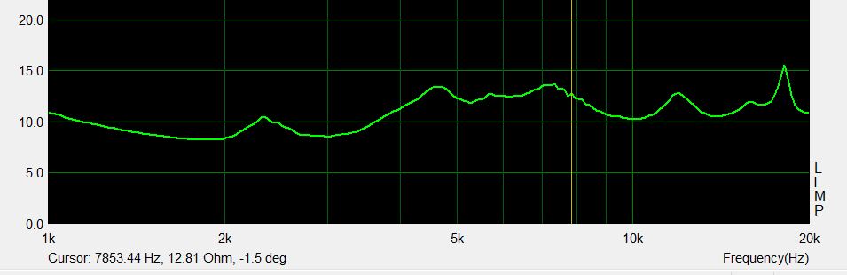

j'ai affiné le réglage de mes filtres, et refais des mesures avec les 4281B. Je me suis dit qu'il pourrait être intéressant des les publier ic, pour ceux qui pourraient être intéressés par ces excellents tweeters.
Tout d'abord, mesure de l'impédance :
[Image: attachment.php?aid=13908]
Je ne suis pas sûr de la calibration de la carte, donc les valeurs ne sont peut être pas absolument exactes, mais ce qui est important et appréciable avec ces tweeters, c'est que la courbe est assez régulière et ne devrait pas trop perturber le filtrage, au contraire des JBL...

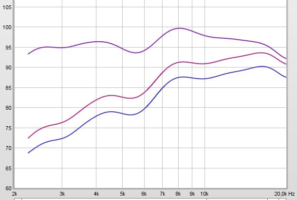

Ensuite, 3 mesures avec le micro dans l'axe à 50 cm. Sans filtrage, avec un condensateur de 0,45 uf (courbe bleue), et enfin, la valeur que j'ai retenue (courbe rouge), 0,69 uf (assemblage de 2 PIO plus un mica argenté):
[Image: attachment.php?aid=13909]
1 uf ne convient pas pour ce tweeter, c'est une valeur trop forte. Cela égalise, mais ne coupe pas.
Sur mon système, pas d'atténuation (aucun HP atténué).

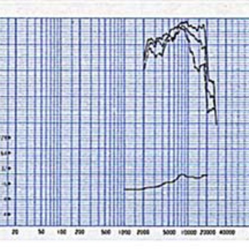

Edit : ajout de la courbe publiėe par Yamaha :

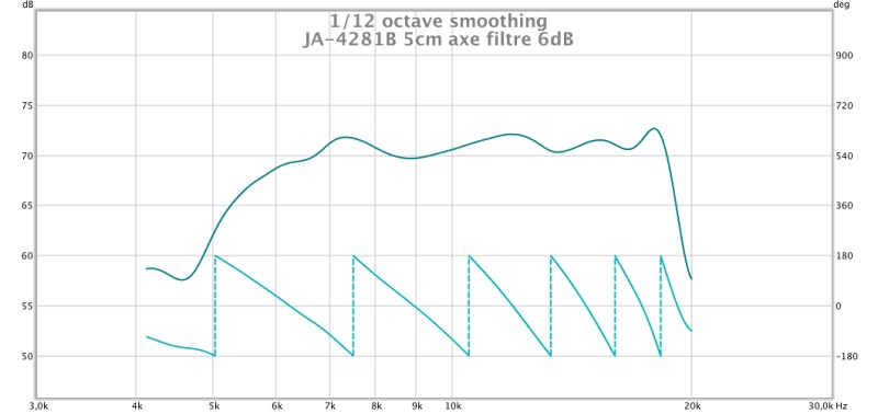

Je voulais comparer ce que ça me donnait quand j'avais ce tweeter. J'ai retrouvé une mesure à 5cm dans l'axe, filtrage à 6dB. Par contre, je ne me rappelle plus la valeur du condensateur...

Ton image illustre le problème du "faux filtrage". En fait, ton condensateur a simplement servi a égaliser, mais tu n'avais pas obtenu de pente acoustique à 6 db. Probablement un condensateur de de 1 uf, et dans ces conditions, le tweeter se fait beaucoup trop entendre. Par ailleurs, le raccord avec le medium, surtout si celui ci n'est pas coupė en haut, va être problėmatique au niveau de la phase.

Maintenant que tu en parles, je suis pas mal certain que j'avais mis mon petit condo gris polypro 1.5uF de Solen. De plus, tu as bien raison, on entendait beaucoup le tweeter. Ce qui je t'avoue, n'était pas pour me déplaire. Le réalisme au niveau des cymbales était impressionnant, mais on pouvait facilement reprocher au tweeter de jouer un peu trop seul.
