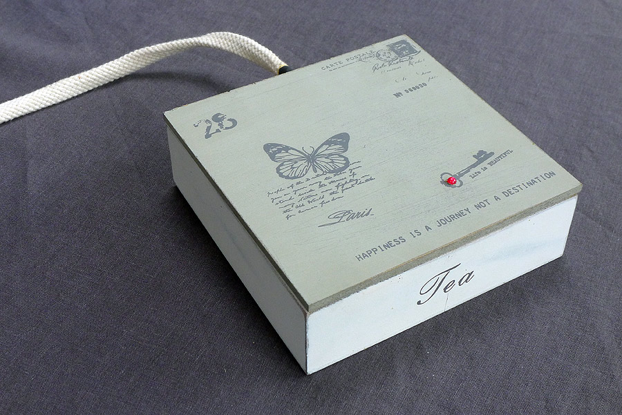

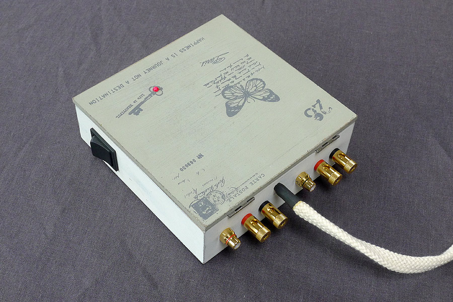

En avant première mondiale, et en exclusivité pour Melaudia, voici le Teamp
Comprenez un ampli dans une boite à thé, à base de LM1875, une puce à 5 pattes !!
Il délivre une puissance phénoménale de 2X8 watts sous 8 Ohms !
Alimenté par batteries, il est transportable en extérieur pour les Tea Time en famille, entre amis, ou en solo.
Son prix de revient est inférieur à 300 grammes de thé vert bio
Place aux images :

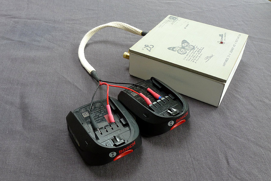

Est-ce ta réalisation personnelle? Quoique l'utilisation des batteries Bosch, ça c'est de toi! Il me semble que c'est pas la première fois que tu nous fais le coup.

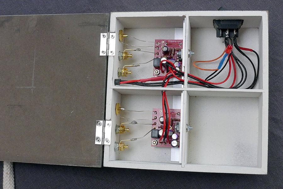

Et oui les batteries Bosch, j'en fait un élevage
Il sonne mieux que le méme schéma réalisé en P2P (cablage en l'air in french), comme quoi c'était pas toujours mieux avant..
Il fonctionne mieux dans le grave, plus présent, plus chaud, façon tube si tu voit ce que je veut dire..
Je ne m'étalerais pas sur le son "batteries Li Ion", tu le monde connait maintenant
A la demande générale, une vue de l'intérieur :

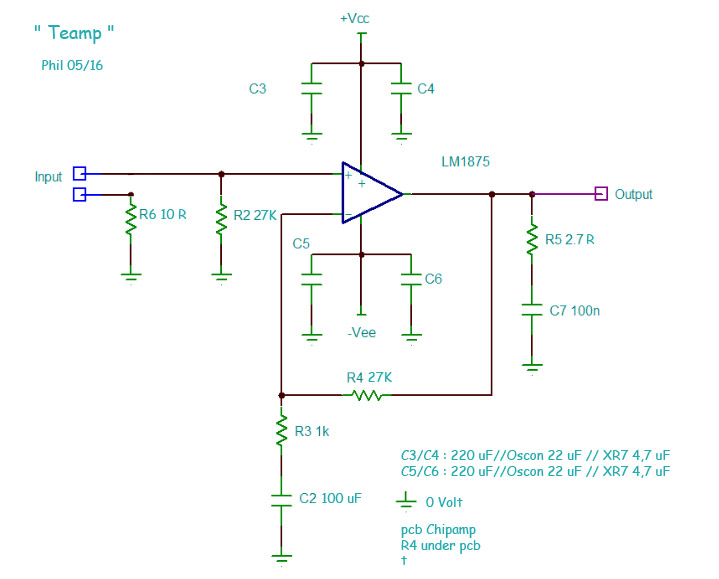

Et le schéma en kdo :

Jean Philippe, le mien a le très gros avantage de pouvoir fonctionner en classe A et en classe AB
Bon, en classe A c'est jusque 200 mW, ensuite il passe en classe AB..
